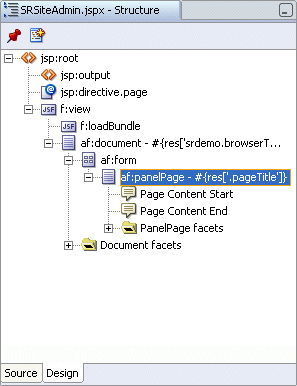

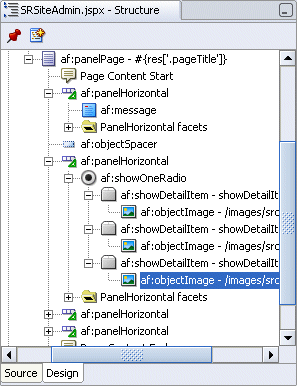

  1. 「構造」ペインで、「f:view」、「af:document」、「af:form」、「af:panelPage」の順にノードを開きます(図9-2を参照)。
    図9-2    開かれた「構造」ペイン
    画像の説明
  2. コンポーネント・パレットから、「ADF Faces Core」を選択します。
  3. PanelHorizontalコンポーネントを「構造」ペインにドラッグし、Page Content StartとPage Content Endの間に表示されるようにします。
  4. さらに3つのpanelHorizontalコンポーネントを同じように追加し、全部同じレベルにしてpanelPageコンポーネントの子コンポーネントとします。

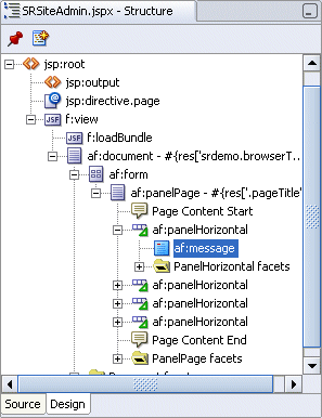

  5. Messageコンポーネントをコンポーネント・パレットから「構造」ペインにドラッグし、1つ目のpanelHorizontalコンポーネント内に表示されるようにします(図9-3を参照)。
    図9-3    ページの「構造」ペインでのMessageコンポーネント
    画像の説明
  6. プロパティ・インスペクタで、Messageコンポーネントのプロパティを次のように変更します。
    • Message: Select a skin below to change the look and feel for the Service Request Portal
    • InlineStyle/font-size: large

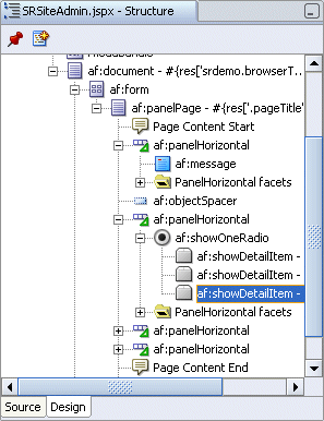

  8. ShowOneRadioコンポーネントを2つ目のpanelHorizontalコンポーネントにドラッグします。
  9. 3つのshowDetailItemコンポーネントをshowOneRadioコンポーネントの下に追加します(図9-4を参照)。
    図9-4    ページの「構造」ペインでのShowOneRadioコンポーネント
    画像の説明
  10. ObjectImageコンポーネントを1つ目のshowDetailItemコンポーネントにドラッグします。「ObjectImageの挿入」ダイアログ・ボックスが表示されます。
  11. 「ソース」フィールドの横の拡張エディタを表示するボタンをクリックします。
  12. リストから「srdemo_mycompany.gif」を選択し、「OK」をクリックします。
  13. 「OK」をクリックします。

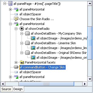

  14. 他の2つのshowDetailItemコンポーネントについて直前の4つの手順を繰り返し、次のイメージを追加します。
    これらのコンポーネントは、図9-5に示すように「構造」ペインに表示されます。
    図9-5    ラジオ・ボタンのイメージ
    画像の説明

  18. CommandButtonコンポーネントを2つ目と3つ目のpanelHorizontalコンポーネントの間にドラッグします(図9-6を参照)。
    図9-6    「Change Skin」コマンド・ボタン
    画像の説明

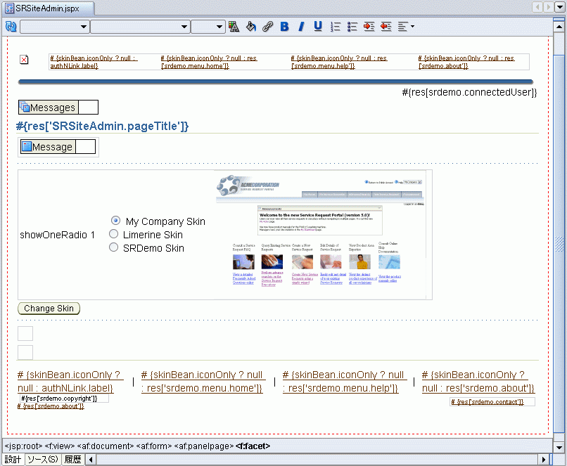

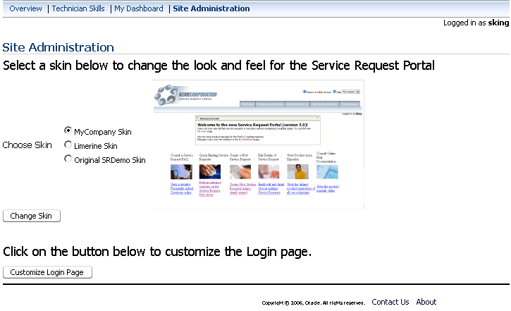

  21. ファイルを保存します。この時点で、サイト管理ページは、図9-7のような外観になります。
    図9-7    サイト管理ページ
    画像の説明

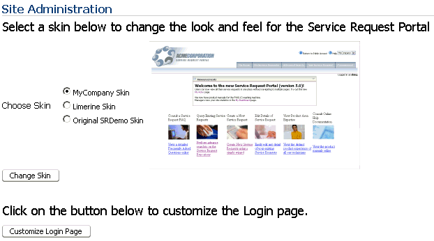

  3. 「Site Administration」サブタブをクリックします。このページには、管理者がアプリケーションに使用するスキンを選択できるラジオ・グループがあります(図9-9を参照)。アプリケーションで使用されるデフォルトのスキンは、MyCompany Skinです。
    図9-9    カスタマイズ・オプションがある「Site Administration」タブ
    画像の説明
  4. 「Limerine Skin」を選択します。イメージが更新され、選択したスキンがプレビューされます。
  5. 「Change Skin」をクリックします。ページの外観が変化し、Limerineスキンが使用されます。この変更は、アプリケーション全体に適用されます。
