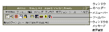

Sun WorkShop メインウィンドウは、アプリケーションの作成、開発、デバッグ、調整を行う窓口として機能します。図 2-1 にウィンドウの構成要素を示します。
ウィンドウのヘッダー |
Sun WorkShop で実行中のプロセスのワークセットとディレクトリが表示されます。 |
メニューバー |
Sun WorkShop のすべての操作に対応したコマンドが用意されています。 |
ツールバー |
ファイルの編集、構築の開始、プログラムのデバッグ、ソースファイルのブラウズ、ワークセットの管理、データの解析、コードとバージョンの管理、GUI の設計など、プログラム開発における一般的な操作を簡単に実行することができます。 |
ウィンドウのメッセージ表示領域 |
エラーメッセージが表示されます。また、ツールバーボタンにポインタを置くと、そのボタンの機能が表示されます。 |
