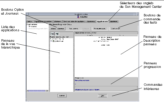

Console de Hardware Diagnostic Suite
La console de Hardware Diagnostic Suite vous permet de contrôler l'application du même nom dans la fenêtre Détails de Sun Management Center (FIGURE B-1). Tous les boutons et commandes de cette console sont décrits dans la section suivante.
FIGURE B-1 Console de Hardware Diagnostic Suite

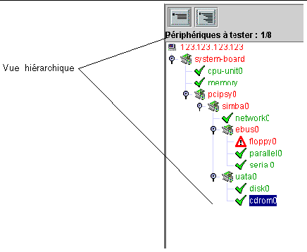

[ D ]Panneau Vue hiérarchique
Le panneau Vue hiérarchique (FIGURE B-2) affiche l'hôte et les périphériques qui y sont connectés. C'est dans ce panneau que vous sélectionnez les périphériques pour les tester et que le résultat des tests s'affiche. Le panneau Vue hiérarchique affiche seulement les périphériques qui peuvent être testés avec l'application Hardware Diagnostic Suite. Les périphériques qui ne peuvent pas être testés de la sorte, ou pour lesquels il n'y a pas de test Hardware Diagnostic Suite, ne sont pas affichés.
FIGURE B-2 Vue hiérarchique (vue développée)
Périphériques dans le panneau Vue hiérarchique
Le panneau Vue hiérarchique (FIGURE B-2 et FIGURE B-3) affiche une représentation graphique des périphériques testables pour l'hôte. Les périphériques s'affichent dans les groupes en fonction des relations physiques qui existent entre eux. Par exemple, dans FIGURE B-2 le lecteur de disquettes, le port parallèle, etc., figurent dans un groupe appelé simba0 car c'est l'interface à laquelle ils sont rattachés. Le groupe en haut de la fenêtre, l'hôte, représente l'ensemble du système.
La vue hiérarchique peut être développée et réduite au moyen des boutons d'affichage situés en haut du panneau Vue hiérarchique.
Sélection des périphériques
Dans le panneau Vue hiérarchique, vous sélectionnez (pour les tester) des périphériques individuels, des groupes entiers de périphériques ou l'ensemble de l'hôte en cliquant sur le nom de l'élément choisi. Il est possible de sélectionner plusieurs périphériques appartenant à des groupes différents en maintenant la touche Maj. ou la touche Contrôle enfoncée pendant que vous cliquez sur d'autres périphériques. Lorsqu'un périphérique (ou un groupe) est sélectionné il est mis en évidence par un rectangle sombre (FIGURE B-3).
Si vous cliquez sur le périphérique, des informations sur cet élément s'affichent dans le panneau Description du périphérique.

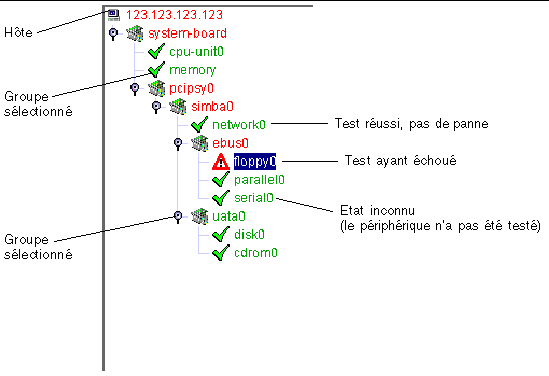

Indicateurs du panneau Vue hiérarchique
Dès qu'un test Hardware Diagnostic Suite détecte la réussite ou l'échec d'un test sur un périphérique, cette condition de réussite ou d'échec s'affiche dans la Vue hiérarchique (FIGURE B-3). Un indicateur de condition s'affiche pour chaque périphérique testé (TABLEAU B-1).
FIGURE B-3 Indicateurs du panneau Vue hiérarchique
TABLEAU B-1 Indicateurs du panneau Vue hiérarchique
Indicateur
Nom
Description
Hôte
Représente tous les périphériques testables sur le système.
Carte
Indique un groupe de périphériques (un noeud auquel sont connectés d'autres périphériques testables).
Noeud
Indique si un noeud particulier a des sous-noeuds cachés (barre horizontale), ou si ses sous-noeuds sont affichés (barre verticale).
Panneau de
Indique un noeud de périphérique se trouvant dans un état inconnu, en général parce qu'il n'a pas encore été testé.
Test réussi
Indique qu'au moins un test a réussi.
Echec du test
Indique qu'un test a échoué.

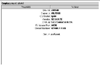

Panneau de description du périphérique
Le panneau Description du périphérique affiche des informations sur le périphérique que vous « visitez » (vous « visitez » un périphérique lorsque vous cliquez dessus) dans le panneau Vue hiérarchique et sur le périphérique testé pendant l'exécution de Hardware Diagnostic Suite.

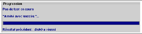

Panneau Progression
Le panneau Progression affiche les informations suivantes :
- Informations sur le test en cours--Indique le périphérique testé, le sous-test en cours d'exécution et affiche les messages de test.
- Barre de progression--Affiche une représentation graphique de la progression du test en cours. Par exemple, si cette barre est à moitié pleine cela indique que le test en cours est à mi-course.
- Résultats du test précédent--Indique si le test précédent a réussi ou échoué.
FIGURE B-5 Le panneau Progression

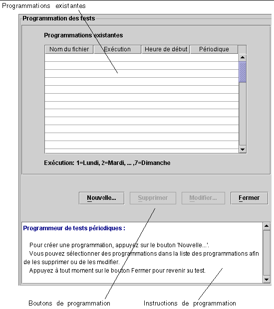

Panneau Programmation
Vous devez cliquer sur le bouton Programmer pour accéder au panneau Programmation (FIGURE B-6). Vous pouvez créer, supprimer et modifier des programmations de test Hardware Diagnostic Suite dans ce panneau. Ces fonctions sont décrites dans les sections suivantes et des instructions de programmation détaillées figurent dans Programmation d'une session de test.
FIGURE B-6 Le panneau Programmation de Hardware Diagnostic Suite
[ D ]Liste des programmations existantes
La liste Programmations existantes (FIGURE B-6) contient la liste des programmations en cours pour l'hôte sélectionné. Si elle est vide, cela indique qu'il n'y a pas de programmations Hardware Diagnostic Suite en cours.
La liste Programmations existantes décrit les programmations comme suit :
- Nom -- Nom de la programmation.
- Exécution -- Indique les jours d'exécution de la session de test programmée.
- Heure de début -- Indique l'heure du jour à laquelle l'exécution de la session de test est programmée.
- Périodique -- Indique si la programmation sera exécutée à intervalles réguliers (Périodique=Oui), ou si elle ne sera exécutée qu'une fois (Périodique=Non).
Boutons du panneau Programmation
TABLEAU B-5 Description des boutons du panneau Programmation
Nom
Description
Bouton Nouvelle
Affiche le formulaire de programmation.
Bouton Supprimer
Supprime la programmation sélectionnée.
Bouton Modifier
Affiche le formulaire de programmation ce qui permet de le modifier.
Bouton Fermer
Ferme le panneau Programmation.

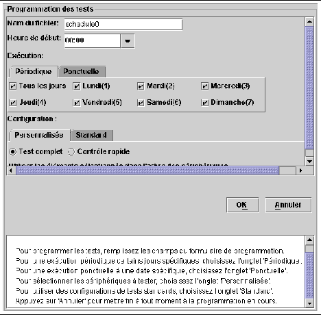

Formulaire de programmation
Utilisez le formulaire de programmation (FIGURE B-7) pour créer de nouvelles programmations de sessions de test Hardware Diagnostic Suite ou modifier celles existantes. Ce formulaire s'affiche lorsque le bouton Nouvelle ou le bouton Modifier est sélectionné dans le panneau Programmation. Les différents champs de ce formulaire sont décrits ci-dessous.
FIGURE B-7 Formulaire de programmation
Champ Nom du fichier
Le champ Nom du fichier spécifie le nom de la programmation qui est en cours de création ou modification. Tout nom de programmation de session de test Hardware Diagnostic Suite doit être unique. Pour être valide, un nom de programmation doit compter entre un et 20 caractères alphanumériques. Le seul caractère spécial autorisé est le trait de soulignement : « _ ».
Heure de début
Le champ Heure de début spécifie l'heure à laquelle la session de test programmée commence.
Utilisez le menu déroulant pour effectuer une sélection dans les heures de début prédéfinies proposées,(intervalles de 15 minutes), ou tapez une heure spécifique (sur la base d'une horloge de 12 heures) dans le champ Heure de début. Sélectionnez le sigle AM (avant midi) ou PM (après midi) approprié au moyen des boutons fournis.
Champ Exécution
Le champ Exécution spécifie la ou les dates pour la session de test programmée. Il existe deux méthodes permettant de spécifier une date :
- Périodique - S'utilise quand une session de test programmée s'exécute périodiquement aux jours spécifiés. Une programmation périodique restera en vigueur tant qu'elle ne sera pas modifiée ou supprimée.
- Ponctuelle - S'utilise quand une session de test programmée s'exécute une seule fois. Spécifiez la date sous la forme mm/jj/aaaa.
Champ Configuration
Le champ Configuration spécifie le mode de test et les périphériques à tester.
Deux méthodes peuvent être utilisées pour spécifier les informations de configuration des tests :
- Personnalisée -- (FIGURE B-7) fournit des boutons permettant de sélectionner le mode Test complet ou le mode Contrôle rapide. Vous devez préciser davantage la programmation en sélectionnant les périphériques à tester dans le panneau Vue hiérarchique.
- Standard -- fournit des boutons qui permettent de sélectionner des programmations de sessions de test standard. Ces programmations sont définies dans le TABLEAU B-6.

Boutons du formulaire de programmation
TABLEAU B-7 Description des boutons du formulaire de programmation
Nom
Description
Bouton OK
Applique toutes les informations de programmation et ferme le Formulaire de programmation.
Bouton Annuler
Annule les éventuelles informations de programmation modifiées et ferme le Formulaire de programmation.
