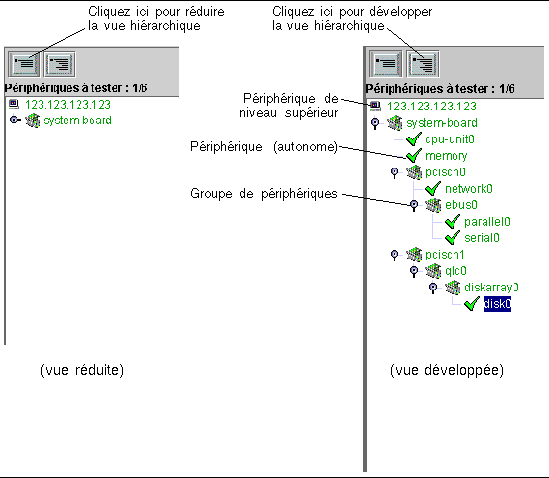

1. Si nécessaire, développez la vue hiérarchique pour afficher les périphériques de l'hôte en cliquant sur l'un des boutons de la vue hiérarchique (FIGURE 4-1).
Remarque - Pour plus de détails sur les boutons Réduire/Développer de la vue hiérarchique, consultez Panneau Vue hiérarchique.
 FIGURE 4-1 Développement de la vue hiérarchique
Screen shot showing the device hierarchy.[ D ]
2. Cliquez sur le périphérique ou le groupe de périphériques que vous voulez tester.
Le périphérique est mis en surbrillance comme indiqué à la FIGURE 4-1.
Par défaut, si vous sélectionnez un autre périphérique, le premier périphérique n'est plus sélectionné.
Vous pouvez sélectionner pour les tester des périphériques individuels, des groupes entiers de périphériques ou le périphérique de niveau supérieur (l'hôte), au moyen d'un simple clic au niveau approprié.
Si vous cliquez sur un périphérique, le panneau de description du périphérique donnera des informations supplémentaires sur ce périphérique.
Remarque - Pour sélectionner plusieurs périphériques, maintenez la touche Contrôle enfoncée pour choisir les périphériques à sélectionner ou maintenez la touche Maj. enfoncée tout en cliquant sur des sections entières de périphériques. Le panneau Description du périphérique sur la droite décrit le dernier périphérique sélectionné.

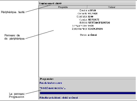

1. Affichez la progression de chaque test pendant son exécution (FIGURE 4-2).
Lorsqu'un périphérique est testé, les informations relatives à ce périphérique apparaissent dans le panneau Description du périphérique, et les informations relatives au test s'affichent dans le panneau Progression.
FIGURE 4-2 Le panneau Description du périphérique et le panneau Progression
Screen shot showing the device information in the Device Description panel, and the test progress in the Progress panel.
Le panneau Progression (FIGURE 4-2) affiche les informations suivantes :
  • Le périphérique testé, le sous-test dont l'exécution est en cours et les messages de test.
  • Une barre qui représente la progression du test en cours.
  • Le statut (réussite/échec) du test précédent.

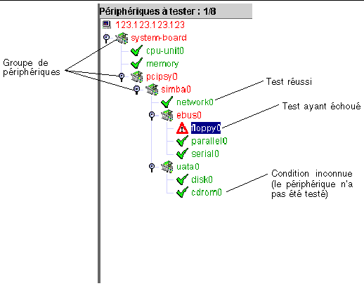

2. Affichez le statut de tous les périphériques figurant dans la vue hiérarchique.
Dès que Hardware Diagnostic Suite détecte un test réussi ou ayant échoué sur un périphérique, la condition (réussite ou échec) s'affiche dans le panneau Vue hiérarchique (FIGURE 4-3). Le TABLEAU 4-2 décrit les indicateurs de tests.
 FIGURE 4-3 Les conditions de réussite et d'échec dans la vue hiérarchique
Screen shot showing devices with different colored text and different symbols according to test status: failed, successful, or unknown.
TABLEAU 4-2 Indicateurs du panneau Vue hiérarchique

Unknown test symbol
Inconnu
L'état du périphérique est inconnu, c'est le cas en général des périphériques qui n'ont pas été testés ou dont le test n'est pas terminé. Le nom du périphérique s'affiche en noir.
Successful test symbol
Réussite
du test
Lorsqu'un test se termine sans qu'aucune défaillance ne soit détectée, le périphérique est marqué d'une coche verte dans le panneau Vue hiérarchique. Le nom du périphérique s'affiche en vert.
Failed test symbol
Echec
du test
Dès qu'un périphérique échoue à un test, il est marqué de cet indicateur. Le nom du périphérique et le ou les groupes auxquels il appartient s'affichent en rouge. Les caractères rouges font ressortir la hiérarchie des périphériques impliqués dans la défaillance détectée. Les fichiers journaux des erreurs et d'information sont mis à jour avec les informations de condition d'erreur. En sus, si vous double-cliquez sur le périphérique, une fenêtre surgissante affiche le message d'erreur.
3. Pour afficher des informations supplémentaires sur un périphérique, cliquez sur son nom dans la vue hiérarchique.
Si ce périphérique se trouve à l'état inconnu (n'a pas été testé) ou est marqué d'un indicateur de réussite, vous verrez des informations supplémentaires sur ce périphérique dans le panneau Description du périphérique.

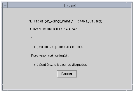

Si ce périphérique est marqué d'un indicateur d'échec, une fenêtre surgissante affiche des informations supplémentaires sur le problème (FIGURE 4-4). Les informations relatives aux échecs sont également conservées dans le journal des erreurs. Consultez la Examen des résultats des tests.
 FIGURE 4-4 Fenêtre de message d'erreur surgissante
Screen shot showing an example of an error message dialog box.

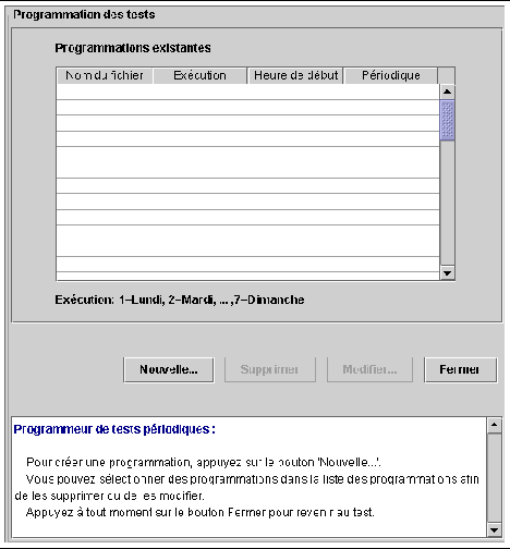

Le panneau Programmation comportant les instructions de programmation s'affiche (FIGURE 4-5).
 FIGURE 4-5 Panneau Programmation
Screen shot showing the scheduling panel. Existing schedules are displayed. Buttons are New, Delete, Modify, and Close.
Remarque - Une session de test programmée ne démarrera pas si Hardware Diagnostic Suite est déjà en train d'exécuter une session de test.

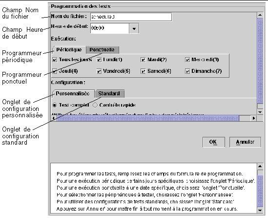

Le formulaire de programmation s'affiche (FIGURE 4-6).
 FIGURE 4-6 Formulaire de programmation
Screen shot of test scheduling form.[ D ]
3. Entrez un nom de programmation dans le champ Nom du fichier.
Vous pouvez utiliser le nom qui apparaît dans le champ Nom (Hardware Diagnostic Suite affiche un nom unique à chaque fois qu'une programmation est créée), ou en spécifier un autre. Les règles de programmation suivantes s'appliquent :
  • Le nom choisi doit être un nom de programmation unique.
  • Ce nom doit compter entre 1 et 20 caractères alphanumériques.
  • Le seul caractère non-alphanumérique autorisé est le trait de soulignement : « _ ».
4. Entrez une heure de début pour la session de test que vous êtes en train de programmer.
Vous pouvez utiliser les paramètres d'horloge sur 24 h par intervalles de 15 minutes qui figurent dans la liste déroulante ou taper l'heure de début de votre choix dans le champ Heure de début.
5. Entrez la date d'exécution de la session de test dans le champ Exécution.
  • Choisissez l'onglet Périodique (FIGURE 4-6) pour créer une programmation qui exécute une session de test Hardware Diagnostic Suite à intervalles réguliers. Sélectionnez les jours de la semaine auxquels vous voulez voir les tests exécutés. Cette programmation restera en vigueur jusqu'à ce que vous la supprimiez ou la modifiiez.
  • Choisissez l'onglet Ponctuelle (FIGURE 4-6) pour créer une programmation qui ne s'exécutera qu'une fois. Spécifiez la date sous la forme mm/jj/aaaa. Cette programmation ne sera exécutée qu'une fois, mais elle continuera à figurer dans la liste des programmations ce qui vous permettra de la modifier si vous voulez l'exécuter de nouveau. Pour l'éliminer définitivement de la liste, vous devez la supprimer.
6. Configurez le mode de test et les périphériques à tester dans le champ Configuration.
Vous disposez pour ce de deux méthodes :
  • Choisissez l'onglet Personnalisée (FIGURE 4-6) pour créer une programmation qui teste les périphériques sélectionnés dans le panneau Vue hiérarchique :
i. Sélectionnez au choix Test complet ou Contrôle rapide pour le mode de test (voir TABLEAU 4-1 pour la description des modes de test).
ii. Sélectionnez les périphériques à tester dans le panneau Vue hiérarchique.
  • Choisissez l'onglet Standard (FIGURE 4-6) pour créer une programmation qui exécutera une session de test Hardware Diagnostic Suite prédéfinie et sélectionnez un des tests prédéfinis comme décrit dans le TABLEAU 4-4.

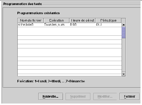

7. Appliquez vos informations de programmation de sessions en cliquant sur le bouton OK.
Vos informations de programmation sont appliquées, le formulaire de programmation se ferme et le panneau Programmation s'affiche. Votre nouvelle programmation de session de test Hardware Diagnostic Suite apparaît dans la liste Programmations existantes (FIGURE 4-7).
Remarque - Pour la description de tous les boutons de Programmation, consultez Boutons du formulaire de programmation.
 FIGURE 4-7 Liste des programmations existantes
Screen shot showing the existing schedules list. Buttons are New, Delete, Modify, and Close.
8. Quittez la fonction de programmation en cliquant sur le bouton Fermer.
Le panneau Programmation se ferme.

1. Sélectionnez le bouton Programmation.
Hardware Diagnostic Suite affiche le panneau Programmation qui comporte la liste des programmations.
2. Sélectionnez la programmation que vous voulez modifier.
Cette programmation est mise en surbrillance.
3. Sélectionnez le bouton Modifier.
4. Changez les entrées de programmation à votre gré.
Remarque - Si vous changez le nom de la programmation, Hardware Diagnostic Suite créera une autre programmation qui répondra au nouveau nom spécifié. Il ne modifiera pas le nom de la programmation d'origine.
5. Cliquez sur le bouton OK pour appliquer vos changements.
6. Cliquez sur le bouton Fermer pour fermer le panneau Programmation.
