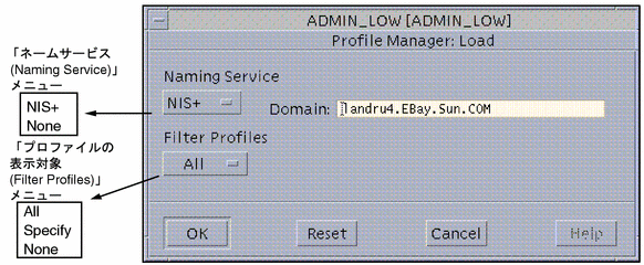

ネームサービスおよびプロファイル用のフィルタを選択するには
  1. プロファイルマネージャを起動します。
    必要に応じて 「プロファイルマネージャを起動するには」を参照してください。プロファイルマネージャの「読み込み (Load)」ダイアログボックスが表示されます。
    Graphic
  2. 「ネームサービス (Naming Service)」メニューから「NIS+」または「なし (None)」のどちらかを選択します。
    1. 「NIS+」を選択した場合、「NIS+」メニュー項目の隣に表示されるテキスト入力フィールドに表示されるドメイン名を受け入れるか、または変更します。
    2. 「なし (None)」を選択した場合、「なし (None)」メニュー項目の隣に表示されるテキスト入力フィールドに表示されるローカルホスト名を受け入れるか、または変更します。
      Graphic
  3. 「プロファイルの表示対象 (Filter Profiles)」メニューから「すべて (All)」、「指定したものを表示 (Specify)」、「なし (None)」のいずれかを選択します。
    Graphic
    1. 「すべて (All)」を選択した場合、すべてのプロファイルのリストから 1 つのプロファイルを指定します。
      1. 「了解 (OK)」をクリックします。
        既存のすべての実行プロファイルを表示したプロファイルマネージャの「読み込み (Load)」ダイアログボックスが表示されます。
