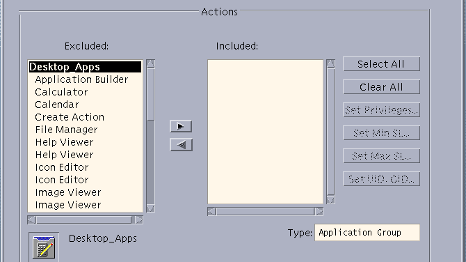

デフォルトの「含まない (Excluded)」リスト内の見出しは、それぞれ同一グループに属するアクション (アクションモードの場合) および同一グループに属するコマンド (コマンドモードの場合) を表しています。この見出し (または存在する場合にはそのアイコン) をダブルクリックすると、そのグループに含まれているすべての項目 (アクションまたはコマンド) を見ることができます。たとえば、強調表示されている Desktop Apps というアクション見出しをダブルクリックすると、このグループが展開され、次の図に示すようなこの見出しの下にグループ化されていたすべてのアクションがリスト表示されます。
