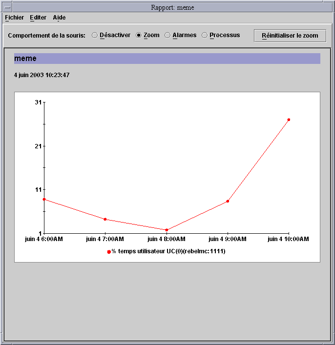

L'option Courbe retourne les données sous la forme de graphes contenant des courbes. L'icône qui représente les courbes est un graphe avec une courbe ascendante en escalier. Le nombre des graphes contenus dans chaque rapport dépend de l'option Orientation du graphe sélectionnée dans la requête de rapport.
Lorsque Temps réel est sélectionné pour un rapport, le graphe est rafraîchi selon l'intervalle de rafraîchissement des propriétés enregistrées. Pour les rapports de type Temps réel, seule la dernière heure de données est visible sur le graphe à tout moment.
Chaque courbe présente plusieurs options d'affichage. Par exemple, vous pouvez utiliser le bouton Zoom pour afficher des données plus précises pour tout point d'une courbe. Le bouton Alarmes vous permet d'obtenir le détail des alarmes pour tout hôte inclus dans le rapport. De façon similaire, le bouton Processus vous permet d'obtenir les dix premiers processus UC et les dix premiers processus de mémoire pour tout hôte du rapport. Pour plus d'informations sur, consultez Options d'affichage des courbes de rapport.
La figure ci-après contient un exemple de rapport sous forme de courbe.
