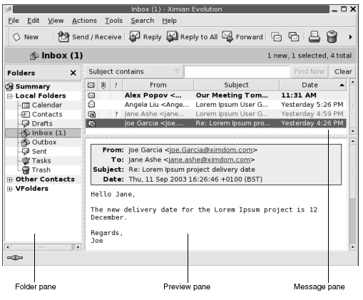

Figura 4–1 Ventana típica de una Bandeja de entrada
Una ventana típica de la Bandeja de entrada. Leyendas: paneles de carpetas, mensajes y de previsualización.
La ventana de la Bandeja de entrada contiene un panel de carpetas donde se muestran las carpetas en las que se almacenan los mensajes. Para mostrar u ocultar el panel de carpetas, seleccione Ver -> Barra de carpetas.
La ventana de la Bandeja de entrada también contiene un panel de mensajes y otro previsualización. En la parte superior de la ventana, el panel muestra una lista de los mensajes. En la parte inferior, el panel de previsualización muestra una vista previa del mensaje seleccionado. Para mostrar u ocultar el panel de previsualición, seleccione Ver -> Panel de vista previa.

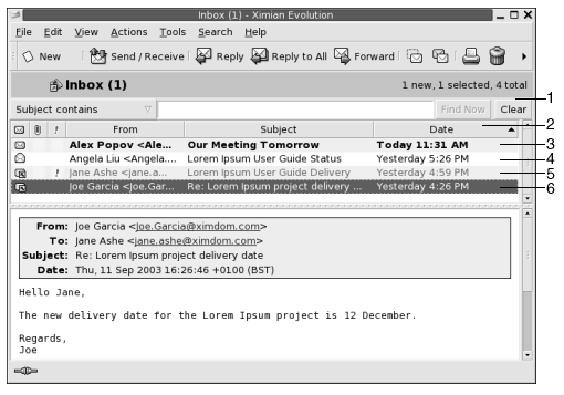

La Figura 4–2 muestra un panel de mensajes típico.
Figura 4–2 Panel de mensajes típico
Bandeja de entrada con panel de mensajes. Leyendas: 1, 2, 3, 4, 5, 6.
En la siguiente tabla se enumeran los componentes de la interfaz del panel de mensajes de la Figura 4–2:
Número
Descripción
1
Barra de búsqueda. Esta barra permite realizar búsquedas simples en los mensajes de una carpeta. Por ejemplo, buscar un mensaje que contenga una determinada cadena de texto
2
Cabeceras de columna. En el panel de mensajes, éstos se organizan en forma de tabla cuyas columnas contienen la información de cabecera de los mensajes. Las columnas representan los campos de información de los mensajes, como el remitente, el asunto, etc... Como valor predeterminado, el panel de mensajes muestra las siguientes columnas, de izquierda a derecha:
  • Estado
  • Anexos
  • Importante
  • De
  • Asunto
  • fecha
La información de cabecera se muestra en diferentes formatos en la lista, según el estado del mensaje. La Figura 4–2 ilustra estos formatos en la lista de mensajes. La siguiente tabla contiene una lista y la descripción de los formatos con los que se muestra la información de cabecera:
Número
Formato
Descripción
3
Negrita
Este mensaje aún no se ha leído.
4
Sin formato
Este mensaje ya se ha leído.
5
Color rojo
El mensaje se marcó como importante.
6
Resaltado
El mensaje está actualmente seleccionado.
