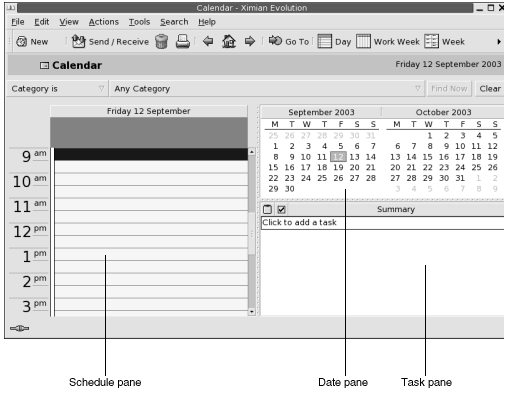

La Figura 5–1 muestra una ventana típica de la Agenda.
Figura 5–1 Ventana de Agenda típica
Ventana típica de Agenda. Leyendas: paneles de planificación, fecha y tareas.
La ventana de la Agenda contiene los siguientes paneles:
Panel
Descripción
Planificación
El panel de planificación es el mayor que aparece en la ventana de Agenda. Mediante la vista especificada, este panel muestra la planificación para las fechas indicadas.
Fecha
En la parte superior derecha de la ventana de Agenda este panel muestra todos los días del mes actual. Las fechas del mes anterior y posterior se muestran también, pero en un cuerpo de letra más claro. La fecha actual se resalta con un cuadro rojo. Las fechas en las cuales se ha programado una cita se muestran en negrita. Las fechas seleccionadas se muestran marcadas.
Tareas
En el área inferior derecha de la ventana de la Agenda, este panel muestra la lista de tareas contenidas en la carpeta de tareas predeterminada.
Estas tareas son las mismas que se muestran al abrir la carpeta Tareas asociada a la agenda actual. Para obtener más información acerca de las tareas, consulte el Capítulo 6.

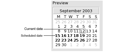

    Vista previa
    La sección Vista previa muestra todos los días del mes actual. La fecha actual se encuentra marcada en rojo. Las fechas en las cuales hay una cita planificada en la serie actual se muestran en negrita. La Figura 5–2 muestra una sección típica Vista preliminar.
    Haga clic en la flecha hacia la izquierda situada a la izquierda del nombre del mes en la sección Vista previa para mostrar el mes anterior. Haga clic en la flecha hacia la izquierda para retroceder varios meses.
    Haga clic en la flecha hacia la derecha situada a la derecha del nombre del mes en la sección Vista previa para mostrar el mes siguiente. Haga clic en la flecha hacia la izquierda para avanzar varios meses.
  3. Seleccione Archivo -> Guardar y cerrar. Evolution guardará la serie de citas y cerrará la ventana Cita.
Figura 5–2 Sección Vista previa
Sección Vista previa. Leyendas: fecha actual y fecha programada.
