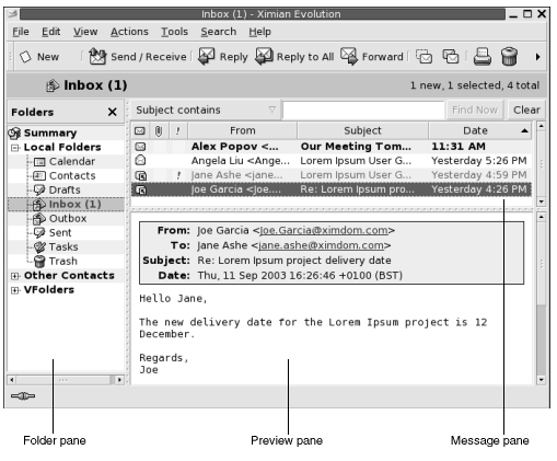

Figure 4–1 Fenêtre Boîte de réception type
Fenêtre Boîte de réception type. Légendes : panneau de dossiers, panneau de messages, panneau d'aperçu.
La fenêtre Boîte de réception contient un panneau de dossiers dans lequel s'affichent les dossiers où vous pouvez stocker vos messages. Pour afficher/masquer le panneau de dossiers, sélectionnez Vue -> Barre de dossiers.
La fenêtre Boîte de réception contient également un panneau de messages et un panneau d'aperçu. Le premier est situé dans la partie supérieure de la fenêtre. Il contient une liste de vos messages. Le second est situé dans la partie inférieure de la fenêtre. Il contient un aperçu du message sélectionné. Pour afficher/masquer le panneau d'aperçu, sélectionnez Vue -> Panneau d'aperçu.

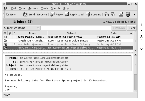

La Figure 4–2 montre un panneau de messages type.
Figure 4–2 Panneau de messages type
Boîte de réception avec panneau de messages et panneau d'aperçu. Légendes : 1, 2, 3, 4, 5, 6.
Vous trouverez, dans le tableau ci-dessous, une liste des composants de l'interface du panneau de messages apparaissant sur la Figure 4–2:
Référence
Description
1
Barre de recherche : vous pouvez l'utiliser pour réaliser une recherche simple dans tous les messages d'un dossier. Vous pouvez par exemple rechercher un message contenant une chaîne de caractères donnée.
2
En-têtes de colonne : les messages apparaissant dans le panneau de messages sont organisés sous forme de table. Les lignes de cette table contiennent les informations d'en-tête de vos messages et ses colonnes représentent les champs d'information de vos messages (expéditeur, objet, etc. ). De gauche à droite, le panneau de messages contient par défaut les colonnes suivantes :
  • Statut ;
  • Pièces jointes ;
  • Important ;
  • De ;
  • Objet ;
  • Date.
Les formats dans lesquels les informations d'en-tête s'affichent dans la liste des messages varient en fonction de l'état de ceux-ci. La Figure 4–2 en fournit une illustration. Vous trouverez, dans le tableau ci-dessous, une liste et une description des formats dans lesquels les informations d'en-tête des messages s'affichent :
Référence
Format
Description
3
Gras
Message non lu.
4
Aucun formatage
Message lu.
5
Couleur rouge
Message important.
6
En surbrillance
Message sélectionné.
