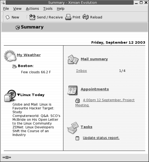

그림 1–1에는 요약이 표시된 Evolution 창이 나와 있습니다.
그림 1–1 Evolution 요약 창
Evolution 요약 창. 설명선: 메뉴 모음, 도구 모음, 바로 가기 막대, 폴더 창.
Evolution 창에는 다음과 같은 항목이 있습니다.
메뉴 모음
Evolution에서 작업을 수행하는 데 사용하는 메뉴가 있습니다.
도구 모음
Evolution에서 작업을 수행하는 데 사용하는 버튼이 있습니다.
바로 가기 막대
바로 가기를 표시합니다. 바로 가기 하위 창은 폴더에 빠르게 액세스할 수 있도록 해 주는 아이콘입니다. 바로 가기 막대는 Evolution 창의 맨 왼쪽에 있습니다.
바로 가기 막대를 표시하려면 보기 -> 바로 가기 막대를 선택하여 바로 가기 막대 메뉴 항목을 선택합니다.
바로 가기 막대를 숨기려면 보기 -> 바로 가기 막대를 다시 선택하여 바로 가기 막대 메뉴 항목을 선택 해제합니다.
폴더 하위 창
폴더 목록을 표시합니다. 폴더 하위 창은 Evolution 창의 왼쪽에 있습니다.
폴더 하위 창을 표시하려면 보기 -> 폴더 막대를 선택하여 폴더 막대 메뉴 항목을 선택합니다. 메시지 목록의 위에서 현재 폴더의 이름을 두 번 클릭할 수도 있습니다.
폴더 하위 창을 숨기려면 보기 -> 폴더 막대를 다시 선택하여 폴더 막대 메뉴 항목을 선택 해제합니다. 폴더 하위 창의 위쪽에 있는 닫기 버튼을 클릭할 수도 있습니다.

3장 요약 사용
이 장에서는 Ximian Evolution 요약 사용 방법을 설명합니다.
요약 소개
요약은 하루에 대한 개요를 보여줍니다. 그림 3–1은(는) 일반적인 요약 창입니다.
그림 3–1 일반적인 요약 창
요약 창. 두 개의 열이 있습니다. 왼쪽 열에는 날씨 및 뉴스 정보가 있고, 오른쪽 열에는 메일 요약, 약속 및 작업이 있습니다.
요약 창에는 다음 정보가 표시됩니다.
날씨
인터넷에서 제공하는 날씨 정보를 표시합니다. 날씨 정보를 제공하는 웹 사이트를 보려면 날씨 링크를 클릭하십시오. 다른 지역의 날씨 정보를 표시하도록 요약을 사용자 정의할 수 있습니다.
새 소식 받기
새 소식 받기를 제공하는 웹 사이트의 뉴스 헤드라인를 표시합니다. 본문을 보려면 본문의 헤드라인을 클릭하십시오. 뉴스 헤드라인을 제공하는 웹 사이트를 보려면 뉴스 헤드라인 맨 위의 링크를 클릭하십시오.
메일 요약
폴더에 있는 새 메시지와 전체 메시지 수를 표시합니다. 전자 메일을 표시하려면 메일 요약 링크를 클릭하십시오. 메일 요약에 다른 폴더가 표시될 경우 원하는 폴더의 링크를 클릭하여 표시합니다.
약속
약속과 회의를 표시합니다. 캘린더를 표시하려면 약속 링크를 클릭하십시오.
작업
완료되지 않은 작업을 표시합니다. 지연된 작업은 현재 진행 중인 작업과 다른 색상으로 표시됩니다. 작업을 표시하려면 작업 링크를 클릭하십시오.
요약 표시를 다시 로드하려면 다시 로드 버튼을 클릭하십시오.
약속 및 작업 업데이트 같은 몇 가지 일반적인 작업을 요약에서 수행할 수 있습니다.
요약에 표시되는 정보를 사용자 정의할 수 있습니다. 예를 들어 메일 요약에 표시할 폴더를 지정할 수 있습니다. 약속과 작업을 표시할 일 수를 지정할 수도 있습니다. 요약 사용자 정의에 대한 자세한 정보는 요약 환경 설정 지정을(를) 참조하십시오.
주 –
기본적으로 요약에는 로컬 폴더에 있는 약속, 회의 및 작업만 표시됩니다. Sun Java System Calendar Server 계정에 있는 약속, 회의 및 작업을 표시하도록 Ximian Evolution을 사용자 정의할 수 있습니다. Sun Java System Calendar Server 계정의 정보를 표시하도록 Evolution을 사용자 정의하는 방법에 대한 자세한 내용은 Sun Java System Calendar Server 계정을(를) 참조하십시오.
요약을 인쇄하려면
요약을 인쇄하려면 인쇄 버튼을 클릭하십시오. 인쇄 요약 대화 상자가 나타납니다. 메시지 인쇄 대화 상자에서 원하는 옵션을 선택하고 인쇄 버튼을 클릭합니다.
메시지의 인쇄 모양을 미리 보려면 요약 인쇄 대화 상자에서 인쇄 미리 보기 버튼을 클릭하십시오.
요약으로 약속 및 작업 업데이트
요약에서 약속을 업데이트하려면 약속을 클릭하십시오. 약속 창이 표시됩니다. 약속 창에서 약속 정보를 수정하고 파일 -> 저장을 선택합니다. 약속 사용 방법은 제 5 장을 참조하십시오.
요약에서 작업을 업데이트하려면 작업을 클릭하십시오. 작업 창이 표시됩니다. 작업 창에서 작업 정보를 수정하고 파일 -> 저장을 선택합니다. 작업 사용 방법은 제 6 장을 참조하십시오.
