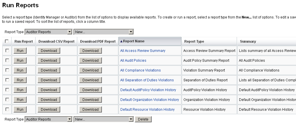

次の図に、定義済み監査レポートのリストが表示された「レポートの実行」ページの例を示します。
図 15–2 「レポートの実行」ページの選択項目

  1. 管理者インタフェースで、メインメニューから「レポート」をクリックします。
    「レポートの実行」ページが開きます。
  2. レポートタイプとして「監査レポート」を選択します。
  3. レポートの「新規」リストからレポートを選択します。
    「レポートの定義」ページが表示されます。レポートダイアログに表示されるフィールドやレイアウトは、レポートのタイプによって異なります。レポートの条件の指定については、Identity Manager のヘルプを参照してください。
