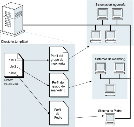

La Figura 2–1 muestra el funcionamiento de uns instalación JumpStart personalizada en un sistema independiente sin conexión a la red. El administrador del sistema inicia la instalación JumpStart personalizada en el sistema de Pedro. El programa JumpStart accede a los archivos de reglas del disquete que hay en la unidad del sistema y encuentra una coincidencia entre rule 2 y el sistema. rule 2 especifica que el programa JumpStart use el perfil de Pedro para instalar el software de Solaris. El programa JumpStart lee el perfil de Pedro e instala el software de Solaris según las instrucciones que ha especificado el administrador del sistema en el perfil de Pedro.
Figura 2–1 Funcionamiento de una instalación JumpStart personalizada: ejemplo sin conexión a red
El contexto describe la ilustración.

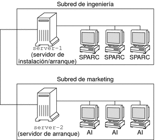

La Figura 2–2 muestra cómo funciona una instalación JumpStart personalizada con más de un sistema en una red. Anteriormente, el administrador del sistema configuró distintos perfiles y los guardó en el mismo servidor. A continuación inicia la instalación JumpStart personalizada en uno de los sistemas de ingeniería. El programa JumpStart accede a los archivos de reglas del directorio JumpStart del servidor y El programa JumpStart hace coincidir el sistema de ingeniería y rule . rule 1 especifica que el programa JumpStart use el perfil del grupo ingeniería para instalar el software de Solaris. El programa JumpStart lee el perfil del grupo ingeniería e instala el software de Solaris según las instrucciones que ha especificado el administrador del sistema en el perfil del grupo ingeniería.
Figura 2–2 Funcionamiento de una instalación JumpStart personalizada: ejemplo con conexión a red

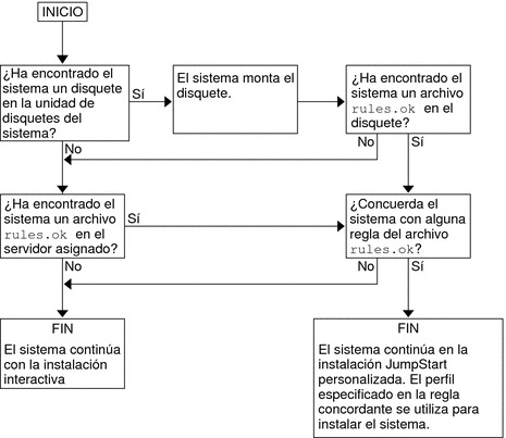

La Figura 2–3 muestra el orden en que el programa JumpStart busca los archivos de JumpStart personalizados.
Figura 2–3 Qué ocurre durante una instalación JumpStart personalizada
El diagrama de flujo muestra el orden en el que el programa JumpStart personalizado busca los archivos.

Creación del archivo rules
El archivo rules consiste en un archivo de texto que contiene una regla para cada grupo de sistemas en los que desea instalar el sistema operativo Solaris. Cada regla diferencia un grupo de sistemas basados en uno o varios atributos de sistema y relaciona, además, un grupo con un perfil. Éste es un archivo de texto que define cómo hay que instalar el software Solaris en cada sistema del grupo. Por ejemplo, la regla siguiente especifica que el programa JumpStart usa la información del perfil basic_prof para realizar instalaciones en cualquier sistema con el grupo de plataformas sun4u.
karch sun4u - basic_prof -
El archivo rules se usa para crear el archivo rules.ok, necesario para las instalaciones JumpStart personalizadas.

Ejemplo de archivo rules
Este ejemplo muestra varias reglas en un archivo rules. Cada línea tiene una palabra clave de regla y un valor válido para esa palabra clave. El programa JumpStart examina el archivo rules de arriba a abajo.
Si el programa JumpStart hace coincidir un valor y una palabra clave del sistema con un sistema conocido, el programa JumpStart instala el software de Solaris que especifica el perfil que aparece la lista del campo de perfil.
Para obtener una lista completa de limitaciones de archivos rules, consulte Sintaxis del archivo rules .

Durante una instalación JumpStart personalizada, el programa JumpStart intenta hacer coincidir el sistema que se instala con las reglas del archivo rules.ok file. El programa JumpStart lee las reglas una por una, de principio a fin; cuando el sistema que se va a instalar cumple todos los atributos definidos en la regla, considera que se ha alcanzado un coincidencia. En este caso, el programa JumpStart deja de leer el archivo rules.ok y empieza a instalar el sistema de acuerdo con el perfil asociado a la regla que se cumple.

Durante una instalación JumpStart personalizada, el programa JumpStart intenta hacer coincidir el sistema que se instala con las reglas del archivo rules.ok file. El programa JumpStart lee las reglas una por una, de principio a fin; cuando el sistema que se va a instalar cumple todos los atributos definidos en la regla, considera que se ha alcanzado un coincidencia. En este caso, el programa JumpStart deja de leer el archivo rules.ok y empieza a instalar el sistema, de acuerdo con el perfil asociado a la regla que se cumple.

Ejemplo de configuración de sede
La Figura 7–1 muestra la configuración de sede de este ejemplo.
Figura 7–1 Ejemplo de configuración de sede
En esta ilustración se muestra un servidor de instalación en la subred de marketing.
En esta sede de ejemplo, las condiciones son las siguientes:
Creación de un servidor de instalación
Como los grupos necesitan instalar software de Solaris 10 5/08 desde la red, cree un servidor de instalación server-1 para ambos grupos. Para ello, utilice el comando setup_install_server(1M) para copiar las imágenes en el disco local server-1 (en el directorio /export/install). Copie las imágenes desde cualquiera de los siguientes soporte.

A continuación, utilice el comando add_install_client en el servidor de arranque (server-2). Este comando configura los sistemas de marketing para que arranquen desde el servidor de arranque e instalen el software de Solaris desde el servidor de instalación (server-1):
server-2# cd /marketing/boot-dir/Solaris_10/Tools
server-2# ./add_install_client -s server-1:/export/install/x86_10 \
-c server-1:/jumpstart host-mkt1 i86pc
-c server-1:/jumpstart host-mkt2 i86pc
server-2# ./add_install_client -d -s server-1:/export/install/x86_10 \
-c server-1:/jumpstart SUNW.i86pc i86pc
server-2# ./add_install_client -c server-1:/jumpstart host-mkt1 sun4u
server-2# ./add_install_client -c server-1:/jumpstart host-mkt2 sun4u
En el comando add_install_client, las opciones que se usan tienen el significado siguiente:
-d
Especifica que el cliente debe utilizar DHCP para obtener los parámetros de instalación de red. Se requiere esta opción para que los clientes usen el arranque en red PXE, para arrancar desde la red. -d es opcional para los clientes de arranque en red que no usan el arranque en red PXE.
-s
Especifica el servidor de instalación (server-1) y la ruta del software de Solaris (/export/install/x86_10).
-c
Especifica el servidor (server-1) y la ruta (/jumpstart) al directorio JumpStart. Utilice esta opción si usa NFS.
Nota –
Si no utiliza NFS, especifique la ruta al directorio JumpStart utilizando los comandos siguientes:
  • Para sistemas SPARC, especifique la ruta en el comando boot.
  • Para sistemas basados en x86, especifique la ruta editando la entrada del menú de GRUB.
host-mkt1
El nombre de un sistema del grupo de marketing.
host-mkt2
El nombre de otro sistema del grupo de marketing.
sun4u
Especifique el grupo de plataforma de los sistemas que usan server-1 como servidor de instalación. El grupo de plataforma es el de sistemas Ultra 5.
SUNW.i86pc
El nombre de clase DHCP de todos los clientes x86 de Solaris. Si desea configurar todos los clientes DHCP x86 de Solaris con un único comando, use este nombre de clase.
i86pc
Especifica el grupo de plataforma de los sistemas que usan este servidor de arranque. El nombre de plataforma representa sistemas basados en x86.
