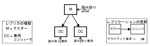

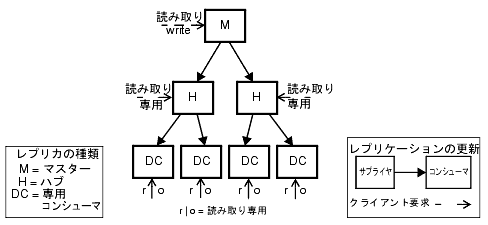

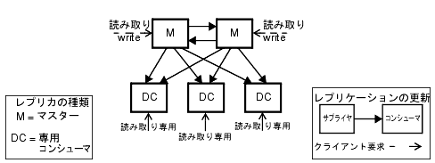

次の 3 つの図は、レプリケーションの一般的な導入例でのレプリカ間の関係を示しています。
図 8-1 シングルマスターレプリケーション
図 8-2 ハブを持つカスケード型レプリケーション
図 8-3 マルチマスターレプリケーション

たとえば図 8-3 は、2 つのマスターと 3 つの専用コンシューマのレプリケーショントポロジを持つマルチマスターレプリケーションを示しています。この場合、次の順序で 8 つのレプリケーションアグリーメントを作成します。
