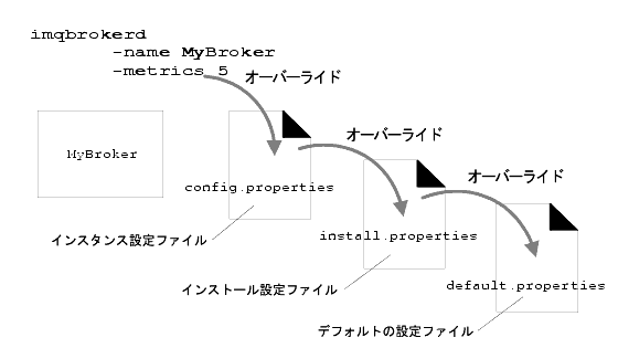

プロパティ値のマージ
起動時に、システムは異なる設定ファイルのプロパティ値をマージします。インストール時に設定された値、およびインスタンス設定ファイルに設定された値が使用され、デフォルトの設定ファイルで指定された値はオーバーライドされます。imqbrokerd コマンドオプションを使用すると、生成された値をオーバーライドできます。この方式を図 5-1 で図解します。
図 5-1 ブローカ設定ファイル

1 つ以上のプロパティ値をオーバーライドするには、有効な imqbrokerd コマンド行オプションを指定します。コマンド行オプションは、ブローカ設定ファイルの値をオーバーライドします。ただし、オーバーライドの対象は現在のブローカセッションだけです。コマンド行オプションは、インスタンス設定ファイルに書き込まれません。
