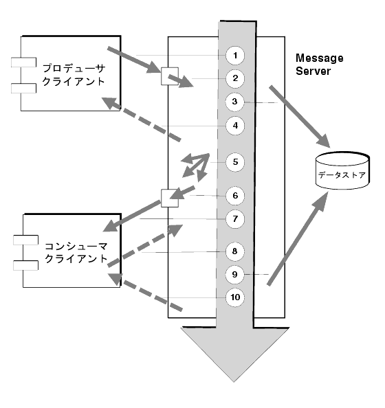

パフォーマンスに影響する要因メッセージの遅延とメッセージのスループットは、2 つの主要なパフォーマンスの評価基準です。これらは一般に、標準的なメッセージがメッセージ配信プロセスの各手順を完了するまでに要する時間に依存します。メッセージを持続的で信頼できる方法で配信する場合の各手順は次のとおりです。各手順を以下で図示します。
図 9-1 Message Queue サービスを使用したメッセージの配信
- メッセージはプロデューシングクライアントからメッセージサーバへ配信される
- メッセージサーバはメッセージの内容を読み取る
- メッセージは、信頼性を維持するために持続ストレージに配置される
- メッセージサーバは、信頼性を維持するためにメッセージの受信確認を発行する
- メッセージサーバは、メッセージのルーティングを決定する
- メッセージサーバはメッセージを書き込む
- メッセージはメッセージサーバからコンシューミングクライアントへ配信される
- コンシューミングクライアントは、信頼性を維持するためにメッセージの受信確認を発行する
- メッセージサーバは、信頼性を維持するために、クライアントの通知を処理する
- メッセージサーバは、クライアントの通知が処理されたことを通知する
これらの手順は順次実行されるため、プロデューシングクライアントからコンシューミングクライアントへメッセージを配信する際には、どの手順もボトルネックとなる恐れがあります。これらの手順の大半は、メッセージングシステムの物理的な特性に依存しています。物理的な特性には、ネットワーク帯域幅、コンピュータの処理速度、メッセージサーバのアーキテクチャなどが含まれます。ただし、一部の手順は、メッセージングアプリケーションの特性と必要とされる信頼性のレベルにも依存しています。

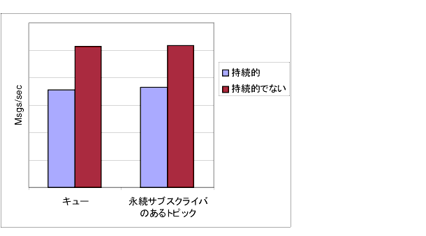

持続モードと非持続モードではパフォーマンスに大きな差が生じることがあります。図 9-2 は、信頼できる配信を行う 2 つのケースで、持続性メッセージと持続性のないメッセージのスループットを比較したものです。2 つのケースとは、永続的サブスクリプションを使用して 10K バイトのメッセージをキューに配信した場合とトピックに配信した場合です。どちらの場合も AUTO_ACKNOWLEDGE 通知モードを使用しています。
図 9-2 配信モードによるパフォーマンスへの影響

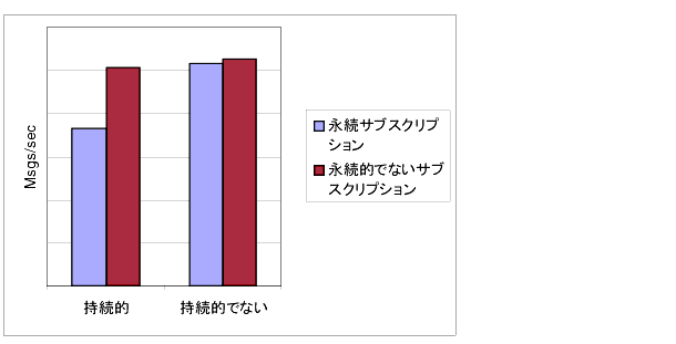

図 9-3 は、10K バイトの、持続性メッセージと持続性のないメッセージの 2 とおりのケースで、永続的サブスクリプションと永続的でないサブスクリプションを使用したトピック送信先のスループットを比較したものです。どちらの場合も AUTO_ACKNOWLEDGE 通知モードを使用しています。
図 9-3 から、パフォーマンスへの影響が顕著となるのは、永続的サブスクリプションを使用した持続性メッセージの場合だけであることがわかります。上記のとおり、この場合の影響は、永続的サブスクリプションを使用したときに持続性メッセージだけが持続ストアに格納されることに起因しています。

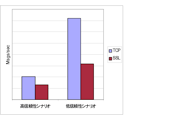

図 9-6 は、2 つのケースでの TCP と SSL のスループットを比較したものである。2 つのケースとは、1K バイトの持続性メッセージを、永続的サブスクリプションと AUTO_ACKNOWLEDGE 通知モードを使用しているトピック送信先へ送信する高信頼性シナリオと、1K バイトの持続性のないメッセージを、永続的サブスクリプションと DUPS_OK_ACKNOWLEDGE 通知モードを使用しているトピック送信先へ送信するハイパフォーマンスシナリオである
図 9-6 は、高信頼性ケースの方がプロトコルによる影響は少ないことを示す。これは、高信頼性のケースで必要な持続性メッセージのためのオーバーヘッドの方が、プロトコルの速度より、スループットを制限する重要な要因となるからである

- コネクションサービスプロトコルは、TCP に比べ、本質的に低速です。たとえば、SSL ベースのプロトコルや HTTP ベースのプロトコルは、TCP より低速です (図 9-5を参照)。
この問題の原因を確認するには
SSL ベースのプロトコルまたは HTTP ベースのプロトコルを使用している場合は、TCP を使用して配信時間を比較してみます。
問題を解決するには
通常、アプリケーション要件によって使用するプロトコルが決定されます。そのため、「トランスポートプロトコルの調整」の説明にしたがいプロトコルを調整する以外に、対象方法はほとんどありません。

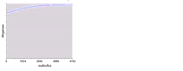

inbufsz/outbufsz
inbufsz プロパティは、ソケットからのデータを読み取る入力ストリームのバッファサイズを設定します。同様に、outbufsz は、ブローカがデータをソケットに書き込むために使用する出力ストリームのバッファサイズを設定します。
一般に、どちらのパラメータも受信パケットまたは送信パケットの平均サイズより多少大きい値に設定する必要があります。経験上、これらのプロパティはパケットの平均サイズに 1K バイトを足した値 (K バイト単位で四捨五入) に設定すると良いでしょう。
たとえば、本体が 1K バイトのパケットをブローカで受信している場合、パケット全体のサイズ (メッセージ本体 + ヘッダー + プロパティ) は約 1200 バイトです。inbufsz を 2K バイト (2048 バイト) にすると、妥当なパフォーマンスが得られます。
inbufsz または outbufsz をそのサイズより大きくすると多少パフォーマンスは改善しますが、コネクションごとに必要なメモリーも増えます。

図 9-8 は、1K バイトのパケットの outbufsz を変更した結果を示しています。
図 9-8 1K バイト (1024 バイト) パケットの outbufsz を変更した結果
