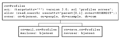

継承を含む userattr キーワードの使用
userattr キーワードを使用して、バインド操作に使用されるエントリをターゲットエントリと関連付けると、ACI は指定されたターゲットだけに適用され、下位のエントリには適用されません。ただし、状況によっては、ターゲットエントリよりも下位のエントリにも、ACI の適用が必要になることもあります。このためには、parent キーワードを使用して、ターゲットのいくつ下のレベルまで ACI を継承するかを指定します。
userattr キーワードとともに parent キーワードを使用する場合の構文は次のとおりです。
userattr = "parent[inheritance_level].attribute#bindType"
各オプションは、次のように指定します。
たとえば、次のとおりです。
userattr = "parent[0,1].manager#USERDN"
バインド DN とターゲットエントリの manager 属性が一致すれば、このバインドルールは true と判定されます。バインドルールが true と判定されると、アクセス権が与えられます。このアクセス権は、ターゲットエントリおよびその直下にあるすべてのエントリに適用されます。
userattr の継承を含む例
次の図は、bjensen というユーザーが、cn=Profiles エントリ、および cn=mail と cn=news を含む 1 レベル下の子エントリに対して、読み取りと検索を許可された例を示しています。
図 6-1 userattr キーワードでの継承の使用
userattr キーワードでの継承を使用する ACI を示した図
この例において、継承を使用せずに同じ結果を得るには、次のどちらかの操作を実行する必要があります。

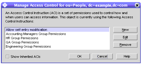

エントリの ACI の表示
  1. Directory Server コンソールの最上位レベルにある「ディレクトリ」タブでディレクトリツリーを表示し、アクセス制御を設定するエントリを探します。ACI を編集するには、ディレクトリ管理者または Directory Manager としての権限が必要です。
  2. このエントリをマウスの右ボタンでクリックし、ポップアップメニューから「アクセス権を設定」を選択します。あるいは、エントリをクリックして選択し、「オブジェクト」メニューから「アクセス権を設定」を選択します。
  3. 次の図に示すように、「アクセス制御の管理」ダイアログが表示されます。このダイアログボックスには、選択したエントリで定義されたすべての ACI についての説明が一覧表示され、ACI を修正、削除、および新しく作成できます。
    図 6-2 「アクセス制御の管理」ダイアログボックス
    「ou=People,dc=example,dc=com のアクセス制御の管理」ウィンドウと、このエントリで定義された ACI 文字列の説明の一覧表示
    「継承された ACI の表示」チェックボックスを選択すると、選択したエントリの親によって定義され、エントリに適用されるすべての ACI が一覧表示されます。継承された ACI を修正または削除することはできません。エントリは定義された場所で管理する必要があります。

ACI の編集
ACI を編集するには、次の手順を実行します。
  1. 「ディレクトリ」タブで、サブツリーの一番上のエントリを右クリックし、ポップアップメニューから「アクセス権を設定」を選択します。
  2. 「アクセス制御の管理」ウィンドウが表示されます。このウィンドウには、そのエントリに属する ACI のリストが表示されます。
  3. 「アクセス制御の管理」ウィンドウで、編集する ACI を選択し、「編集」をクリックします。
  4. アクセス制御エディタが表示されます。このダイアログボックスで編集できる情報については、オンラインヘルプを参照してください。
  5. アクセス制御エディタの各種タブを使用して、必要な変更を加えます。
  6. ACI の修正が完了したら、「了解」をクリックします。
  7. ACI エディタが閉じられ、ACI マネージャーのウィンドウに変更された ACI のリストが表示されます。
ACI の削除
ACI を削除するには、次の手順を実行します。
  3. 「アクセス制御の管理」ウィンドウで、削除する ACI を選択します。
  4. 「削除」をクリックします。
  5. 削除した ACI は、アクセス制御の管理に表示されなくなります。

このアクセス権を設定するには、コンソールを使用して次の手順を実行します。
  1. 「ディレクトリ」タブの左側のナビゲーションツリーで example.com ノードの下にある Company333 エントリを右クリックし、ポップアップメニューから「アクセス権を設定」を選択して、アクセス制御の管理を表示します。
  2. 「新規」をクリックして、アクセス制御エディタを表示します。
  3. 「ユーザー/グループ」タブの ACI 名フィールドに、「Company333」と入力します。アクセス権が与えられたユーザーのリストで、次の手順を実行します。
    1. 「すべてのユーザー」を選択して削除し、「追加」をクリックします。
    2. 「ユーザーおよびグループの追加」ダイアログボックスが表示されます。
    3. 「検索領域」を「ユーザーおよびグループ」に設定し、「検索」フィールドに「DirectoryAdmin」と入力します。
    4. この例では、cn を DirectoryAdmin とした管理者ロールがすでに作成されていることを前提としています。
    5. 「追加」ボタンをクリックすると、アクセス権が与えられたユーザーのリストに管理者ロールが追加されます。
    6. 「了解」をクリックして、「ユーザーおよびグループの追加」ダイアログボックスを閉じます。
  4. 「権限」タブで、「すべてチェック」ボタンをクリックします。
  5. 「ターゲット」タブで「このエントリ」をクリックすると、ターゲットディレクトリの入力フィールドにサフィックス ou=Company333,ou=corporate-clients,dc=example,dc=com が表示されます。
  6. 「ホスト」タブの「追加」ボタンをクリックして、「ホストフィルタの追加」ダイアログボックスを表示します。「IP アドレスホストフィルタ」フィールドに「255.255.123.234」と入力します。「了解」をクリックして、ダイアログボックスを閉じます。
  7. ここで入力する IP アドレスは、Company333 の管理者が example.com ディレクトリに接続するために使用するホストマシンの有効な IP アドレスである必要があります。
  8. 「時間」タブで、月曜日から木曜日の午前 8 時から午後 6 時に対応する時間ブロックを選択します。
  9. テーブルの下に、選択した時間ブロックを示すメッセージが表示されます。
  10. Company333 の管理者が SSL 認証を行うようにするには、「手動での編集」ボタンをクリックして、手動による編集に切り替えます。LDIF 文の末尾に次の内容を追加します。
  11. and (authmethod="ssl")
    追加後の LDIF 文は次のようになります。
    aci: (targetattr = "*")(target="ou=Company333,
     ou=corporate-clients,dc=example,dc=com") (version 3.0; acl
     "Company333"; allow (all) (roledn="ldap:///cn=DirectoryAdmin,
     ou=Company333,ou=corporate-clients, dc=example,dc=com") and
     (dayofweek="Mon,Tues,Wed,Thu") and (timeofday >= "0800" and
     timeofday <= "1800") and (ip="255.255.123.234") and
     (authmethod="ssl"); )
  12. 「了解」をクリックします。
  13. 「アクセス制御の管理」ウィンドウの ACI リストに、新しい ACI が追加されます。

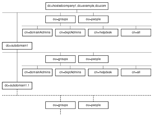

マクロ ACI の利点ともっとも効果的に機能させる方法を例を示しながら説明します。図 6-4 は、全体的な ACI の数を減らすために、マクロ ACI を効果的に利用しているディレクトリツリーです。
この例では、同じツリー構造のサブドメインが同じパターンで繰り返されています (ou=groups,ou=people)。example.com ディレクトリツリーには、サフィックス dc=hostedCompany2,dc=example,dc=com および dc=hostedCompany3,dc=example,dc=com が格納されているので、このパターンはツリー内でも繰り返されています。
ディレクトリツリーに適用される ACI でも、同じパターンが繰り返されています。たとえば、次の ACI は dc=hostedCompany1,dc=example,dc=com ノード上に置かれています。

図 6-4 マクロ ACI のディレクトリツリーの例
マクロ ACI 例で使用されるディレクトリツリーを示した図
