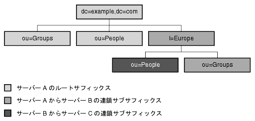

次の手順は、連鎖ルートサフィックスと連鎖サブサフィックスを作成する場合とほぼ同じです。
  1. Directory Server コンソールの「設定」タブを選択します。
    • 連鎖ルートサフィックスについては、「データ」ノードを右クリックし、ポップアップメニューから「新規連鎖サフィックス」を選択します。または、「データ」ノードを選択し、「オブジェクト」メニューから「新規連鎖サフィックス」を選択します。
    • 連鎖サブサフィックスについては、「データ」ノードと任意のサフィックスノードを展開して、親サフィックスを表示します。親サフィックスのノードを右クリックし、ポップアップメニューから「新規連鎖サブサフィックス」を選択します。または、親サフィックスのノードを選択し、「オブジェクト」メニューから「新規連鎖サブサフィックス」を選択します。
    • 「新規連鎖 (サブ) サフィックス」ダイアログボックスが表示されます。
  2. 連鎖するリモートサーバー上のエントリの DN を入力します。リモートエントリは、リモートサフィックスのベースエントリである必要はありません。
    • ルートサフィックスについては、「サフィックス DN」フィールドにリモートエントリの完全 DN を入力します。リモートディレクトリツリー内のエントリである DN のどれかを入力できます。このエントリは連鎖ルートサフィックスのベースになり、連鎖サフィックスを通じて、その下位にあるすべてのエントリを使用できます。
    • サブサフィックスについては、連鎖されるエントリのサブサフィックス RDN を入力します。このエントリは、連鎖サブサフィックスのベースになります。テキストフィールドの下に表示される完全なサブサフィックス名は、リモートサーバー内に存在するエントリである必要があります。
  3. サフィックスデータを格納するリモートサーバーのホスト名を入力します。必要に応じてドメインも指定します。
  4. リモートサーバーにアクセスするためのポート番号を入力し、セキュリティ保護されたポートである場合はチェックボックスを選択します。セキュリティ保護されたポートを使用する場合、連鎖操作は SSL により暗号化されます。詳細については、「SSL を使用した連鎖」を参照してください。
  5. ダイアログの最下部には、リモートサーバーの完全 URL が表示されます。
  6. リモートサーバーのプロキシ ID のバインド DN とパスワードを入力します。ローカルサーバーは、リモートサーバー上のサフィックスの内容にアクセスするときに、この DN をプロキシとして使用します。たとえば、「プロキシ ID の作成」で定義されている uid=host1_proxy,cn=config DN を使用します。
  7. リモートサーバー上の Directory Manager の DN を使用することはできません。連鎖サフィックスを通じて実行される操作は、creatorsName 属性と modifiersName 属性で、このプロキシ ID を使用します。プロキシ DN を省略することもできますが、その場合、ローカルサーバーはリモートサーバーへのアクセス時に匿名でバインドします。
  8. 「了解」をクリックして、連鎖サフィックスを作成します。新しいサフィックスが、設定ツリーに連鎖を示すアイコンとともに表示されます。
  9. 新しい連鎖サフィックスをクリックして選択し、右側のパネルで「リモートサーバー」タブを選択します。
  10. 必要に応じて、この連鎖サフィックスに対する 1 つ以上のフェイルオーバーサーバーを定義することもできます。サーバーは、リモートサーバーに接続できない場合、応答が得られるまで、定義された順に各フェイルオーバーサーバーへの接続を試行します。フェイルオーバーサーバーには、連鎖サフィックスと同じサフィックスが格納されていて、プロキシに対して同じバインド DN が許可されている必要があります。
  11. 複数のフェイルオーバーサーバーを定義するには、「リモートサーバー URL」フィールドに、ホスト名とポート番号のペアを空白で区切って入力します。このフィールドの書式は次のとおりです。
    ldap[s]://hostname[:port][ hostname[:port]].../
  12. 「リモートサーバー」タブの最下部のテキストボックスには、プロキシで許可された連鎖操作を行うために必要な ACI が表示されます。この ACI を、リモートサーバーの suffixDN とともにエントリに追加する必要があります。フェイルオーバーサーバーを定義している場合は、ACI をすべてのフェイルオーバーサーバーに追加する必要があります。「ACI をコピー」ボタンを使用して、ACI のテキストをペーストできるように、システムのクリップボードにコピーします。
  13. この ACI がリモートサーバーのベースエントリに追加されると、連鎖サフィックスがローカルサーバーのディレクトリツリーに表示されます。

次のコマンドは、連鎖サブサフィックスの作成例です。DN 内のネーミング属性に指定する場合、suffixDN 内のコンマの前にエスケープ文字の円記号 (¥) を付ける必要があります。
ldapmodify -a -h host1 -p port1 -D "cn=Directory Manager" -w password1
dn: cn=l=Europe¥,dc=example¥,dc=com,cn=mapping tree,cn=config
objectclass: top
objectclass: extensibleObject
objectclass: nsMappingTree
cn:l=Europe,dc=example,dc=com
nsslapd-state: backend
nsslapd-backend: Europe
nsslapd-parent-suffix:dc=example,dc=com
dn: cn=Europe,cn=chaining database,cn=plugins,cn=config
objectclass: top
objectclass: nsBackendInstance
cn: Europe
nsslapd-suffix: l=Europe,dc=example,dc=com
nsfarmserverurl: ldap://host2:port2/
nsmultiplexorbinddn: uid=host1_proxy,cn=config
nsmultiplexorcredentials: proxyPassword
^D
ldapmodify -h host2-pport2-D "cn=Directory Manager" -w password2
dn: l=Europe,dc=example,dc=com
changetype: modify
changetype: modify
aci: (targetattr=*)(target =
 "ldap:///l=Europe,dc=example,dc=com")(version 3.0;acl
 "Allows use of admin for chaining"; allow (proxy)
 (userdn="ldap:///uid=host1_proxy,cn=config");)
^D

カスケード型連鎖の設定
カスケード型連鎖では、あるサーバーから連鎖されているサブツリーは、それ自身が連鎖サフィックスであることも、連鎖サブサフィックスを含むこともできます。サーバーの連鎖サフィックスが含まれる操作は、第 3 のサーバーなどに接続する中間サーバーに転送されます。ディレクトリツリーの全データにアクセスするために、サーバー間の複数のホップが必要な場合、カスケード型連鎖が発生します。
たとえば、エントリ ou=People,l=Europe,dc=example,dc=com へのアクセスがサーバー A からサーバー B に、そして最終的にサーバー C に連鎖される様子を、次の図に示します。サーバー A には、ルートサフィックス dc=example,dc=com と分岐 l=Europe,dc=example,dc=com に対するサーバー B への連鎖サブサフィックスがあります。サーバー B には、エントリ l=Europe,dc=example,dc=com がありますが、分岐 ou=People,l=Europe,dc=example,dc=com はサーバー C への連鎖サブサフィックスです。サーバー C には、実際にエントリ ou=People,l=Europe,dc=example,dc=com があります。
図 3-1 3 台のサーバーのカスケード型連鎖
ルートサフィックス dc=example,dc=com on A, subsuffix l=Europe,dc=example,dc=com on B, and subsuffix ou=People,l=Europe,dc=example,dc=com on C を示した図
