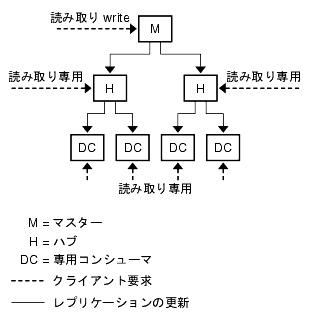

図 8-2 ハブを持つカスケード型レプリケーション
1 つのマスター、2 つのハブ、4 つの専用コンシューマを持つカスケード型レプリケーション

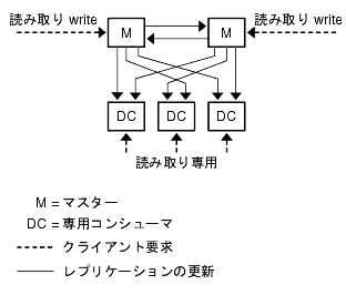

図 8-3 マルチマスターレプリケーション
2 つのマスターと 3 つの専用コンシューマを持つマルチマスターレプリケーション

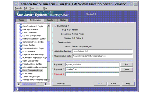

旧バージョン形式の更新履歴ログプラグインの有効化
旧バージョン形式の更新履歴ログプラグインの設定情報は、dse.ldif の cn=Retro Changelog Plugin,cn=plugins,cn=config エントリに保持されます。
旧バージョン形式の更新履歴ログプラグインを有効化する Directory Server コンソール
  1. Directory Server コンソールの最上位の「設定」タブで、「プラグイン」ノードを展開し、下にスクロールして「旧バージョン形式の更新履歴ログプラグイン (Retro Changelog Plugin)」を選択します。
  2. 右側のパネルで、「プラグインを有効に」チェックボックスを選択し、「保存」をクリックします。
    プラグインを無効にするには、このチェックボックスの選択を解除して、「保存」をクリックします。
次の図は、旧バージョン形式の更新履歴ログプラグインの設定画面を示しています。
旧バージョン形式の更新履歴ログの設定画面

指定したサフィックスに対する更新を記録するための旧バージョン形式の更新履歴ログの設定
サーバー上で旧バージョン形式の更新履歴ログが有効になっている場合、デフォルトでは、そのサーバー上のすべてのサフィックスに対する更新がログファイルに記録されます。ここでは、指定したサフィックスに対する更新のみを記録するように、旧バージョン形式の更新履歴ログを設定する方法について説明します。
Directory Server コンソールを使用して、指定したサフィックスに対する更新を記録するように旧バージョン形式の更新履歴ログを設定する
  1. 「旧バージョン形式の更新履歴ログプラグインを有効化する Directory Server コンソール」で説明している方法で、旧バージョン形式の更新履歴ログを有効にします。
  2. 画面の右側で、「追加」をクリックします。
  3. 「引数」という名前の新しいフィールドが表示されます。
  4. 次の構文を使用して、ログファイルに記録するサフィックスの名前を入力します。
  5. suffixes="suffix1","suffix2"
  6. 「保存」をクリックします。
  7. 「Directory Server の起動と停止」で説明している手順を実行してサーバーを再起動します。
コマンド行を使用して、指定したサフィックスに対する更新を記録するように旧バージョン形式の更新履歴ログを設定する
  1. 次のコマンドを実行して、旧バージョン形式の更新履歴ログプラグインの設定エントリを変更します。
  2. ldapmodify -h host -p port -D "cn=Directory Manager" -w password
    dn: cn=Retro Changelog Plugin,cn=plugins,cn=config
    changetype: modify
    add: nsslapd-pluginarg2
    nsslapd-pluginarg2: suffixes="suffix1","suffix2"
    ^D
  3. サーバーを再起動します。詳細については、「Directory Server の起動と停止」を参照してください。
