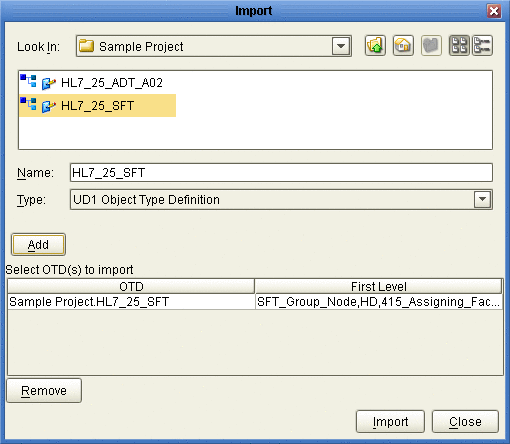

セグメント OTD をメイン OTD にインポートするには、「OTD を外部テンプレートにインポート」アイコンをクリックします。「インポート」ダイアログボックスが表示されます。
「インポート」ダイアログボックスで、プロジェクトファイルからインポートする OTD を検出して選択します。「追加」ボタンをクリックして、OTD を「インポートする OTD の選択」フィールドに追加します。「インポート」をクリックします (次の図を参照)。OTD がエディタの「参照」区画の「外部」タブに追加されます。
「参照」区画の「外部」タブから、インポートしたセグメントの参照 (この例の場合、HL7_25_SFT/SFT) を「オブジェクト型定義」区画のルートノードにドラッグ&ドロップします。セグメントがオブジェクト型定義ツリーに追加されます。

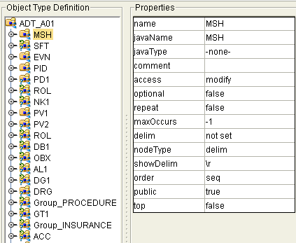

OTD エディタの「オブジェクト型定義」区画 (中央の区画) には、OTD のノード、要素、およびフィールドが表示されます。これらのいずれかを選択すると、その項目のプロパティーが「プロパティー」区画に表示されます。
ノードのプロパティー
OTD エディタで HL7 OTD を開くと、ルートノードのプロパティーが「プロパティー」区画に表示されます。設定できるノードのプロパティーを次の表に示します。
ノードプロパティーの説明 |
name |
ノードの表示名。これは、事実上任意の文字列にすることができます。 |
javaName |
プロパティーアクセサベース名。これは、通常、表示名から引き出され、Java 識別子に対する制限に適合するように変更されます。Sun Enterprise Service Bus によって自動的に提供されます。 |
javaType |
Java 型。自動的に割り当てられ、編集できません。 |
comment |
自由形式のテキスト (実行時には無効)。 |
delim |
指定された区切り文字。「区切り文字の指定」を参照してください。 |
nodeType |
マーシャル/アンマーシャルフォーマットを制御します。「ノードタイプの指定」を参照してください。 |
antecoding |
入力データのコーディングを指定します (219 ページの「データエンコーディングの指定」参照)。このプロパティーを指定しないと、decoding プロパティーに指定した値が入力データに使用されます。このプロパティーは、top プロパティーが true に設定されている場合のみ表示されます。 |
decoding |
アンマーシャルコーディングを指定します (219 ページの「データエンコーディングの指定」参照)。(DBCS データには UTF-8 を使用することをお勧めします。これは、一部の ASCII 区切り文字の 16 進値が 2 バイト文字に含まれる 16 進値と一致することがあるためです。)このプロパティーは、top プロパティーが true に設定されている場合のみ表示されます。 |
encoding |
マーシャルコーディングを指定します (219 ページの「データエンコーディングの指定」参照)。このプロパティーは、top プロパティーが true に設定されている場合のみ表示されます。 |
order |
アンマーシャルプロセスの間の、選択したノードの子の順序を指定します。
postcoding |
出力データのコーディングを指定します (219 ページの「データエンコーディングの指定」参照)。このプロパティーを指定しないと、encoding プロパティーに指定した値が出力データに使用されます。このプロパティーは、top プロパティーが true に設定されている場合のみ表示されます。 |
public |
今後の開発用に予約済み |
showDelim |
nodeType が区切られている場合。 |
top |
ルートノードのフラグ: マーシャル/アンマーシャルのサポート (T/F)。 |
javaName プロパティーは変更しないでください。
