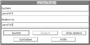

So suchen oder ersetzen Sie Text:
  1. Wählen Sie ,,Suchen/Ändern" aus dem Menü ,,Bearbeiten" im Fenster ,,Erstellen".
    Das Dialogfenster ,,Suchen/Ändern" wird angezeigt.
    Abbildung 8-5 Dialogfenster ,,Suchen/Ändern"
    Graphic
  2. Geben Sie den gewünschten Text in das Feld ,,Suchen" ein (oder kopieren Sie ihn an einer anderen Position und fügen ihn dort ein).
  3. (Optional) Um den Suchtext automatisch durch den Ersetzungstext zu ersetzen, geben Sie den Ersetzungstext in das Feld ,,Ändern in" ein.
  4. Wählen Sie die entsprechende Option aus:
    • Klicken Sie auf ,,Suchen", um den Text zu suchen und auszuwählen.
    • Klicken Sie auf ,,Ändern in", um den ersten gefundenen Text zu ändern.
    • Klicken Sie auf ,,Global ändern", um alle Fälle des gefundenen Textes zu ändern.
  5. Klicken Sie auf ,,Schließen", um das Dialogfenster zu schließen.
