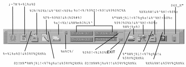

フロントパネルは、ディスプレイの下にある特殊ウィンドウです。日常の作業で使用するコントロール、インジケータ、およびサブパネルを提供します。フロントパネルは、ワークスペースを選択するためのワークスペース・スイッチも提供します。
ファイル・マネージャ・コントロールのような多くのフロントパネルのコントロールをクリックすると、アプリケーションが起動します。プリンタ・コントロールなど一部のコントロールは、ドロップ領域でもあります。ファイル・マネージャからファイル・アイコンをドラッグしてプリンタ・コントロールにドロップすると印刷できます。
時計はインジケータの例です。
フロントパネル・コントロールの矢印ボタンは、サブパネルを識別します。矢印ボタンをクリックすると、サブパネルが開きます。

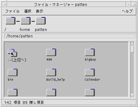

ファイル・マネージャは、システムのファイル、フォルダ、およびアプリケーションをアイコンで表示します。ファイル・マネージャ・アイコンで作業すれば、複雑なコマンドを覚えずにすみます。
ホーム・フォルダをファイル・マネージャで表示するには、フロントパネルのファイル・マネージャ・コントロールをクリックします。
詳細は、第 5 章「ファイル・マネージャによるファイルの管理」を参照してください。
