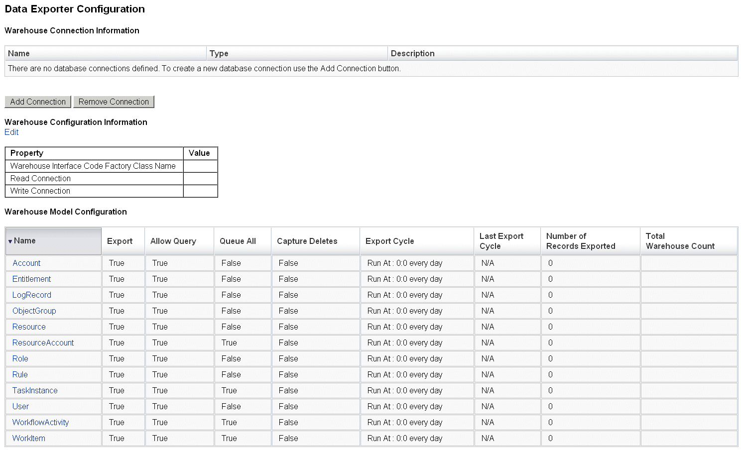

  1. 管理者インタフェースで、メインメニューから「設定」をクリックします。「ウェアハウス」二次タブをクリックします。「データエクスポータの設定」ページが開きます。
  2. 図 16-1 データエクスポータの設定
    「データエクスポータの設定」メインページ
  3. 読み取り接続と書き込み接続を定義するには、「接続の追加」ボタンをクリックします。「データベース接続の編集」ページが開きます。
  4. このページにあるフィールドの設定を完了し、「保存」をクリックして「データエクスポータの設定」ページに戻ります。詳細については、「読み取り接続と書き込み接続の定義」を参照してください。
  5. WIC クラスとデータベース接続を割り当てるには、「ウェアハウスの設定情報」セクションにある「編集」リンクをクリックします。「データエクスポータウェアハウスの設定」ページが開きます。
  6. このページにあるフィールドの設定を完了し、「保存」をクリックして「データエクスポータの設定」ページに戻ります。詳細については、「ウェアハウスの設定情報の定義」を参照してください。
  7. 「ウェアハウスのモデル設定」テーブルで、データタイプのリンクをクリックします。「データエクスポータタイプの設定」ページが開きます。
  8. このページにある「エクスポート」タブ、「属性」タブ、および「スケジュール」タブの設定を完了し、「保存」をクリックして「データエクスポータの設定」ページに戻ります。詳細については、「ウェアハウスモデルの設定」を参照してください。
    すべてのデータタイプについてこの手順を繰り返します。
  9. エクスポートタスクデーモンを設定するには、「ウェアハウスのタスク設定」セクションにある「編集」リンクをクリックします。「データエクスポータウェアハウスの設定」ページが開きます。
  10. このページにあるフィールドの設定を完了し、「保存」をクリックして「データエクスポータの設定」ページに戻ります。詳細については、「ウェアハウスタスクの設定」を参照してください。

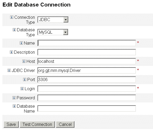

読み取り接続と書き込み接続を定義するには、次の手順に従います。
  1. 「データエクスポータの設定」ページから、「接続の追加」ボタンをクリックします。
  2. 図 16-2 データエクスポータの設定
    データエクスポータの「データベース接続の編集」ページ
  3. 「接続タイプ」ドロップダウンメニューからオプションを選択し、Identity Manager でデータウェアハウスに対する読み取り接続または書き込み接続を作成する方法を指定します。
    • 「JDBC」 − Java Database Connectivity (JDBC) アプリケーションプログラミングインタフェースを使用してデータベースに接続します。ウェアハウスインタフェースコードによって接続プールが提供されます。
    • 「リソース」 − リソースで定義されている接続情報を使用します。ウェアハウスインタフェースコードによって接続プールが提供されます。
    • 「データソース」 − 接続の管理とプールのため、基盤となるアプリケーションサーバーを使用します。このタイプの接続では、アプリケーションサーバーからの接続が必要とされます。
    • ページのフィールドに表示されるフィールドは、「接続タイプ」ドロップダウンメニューから、どのオプションを選択したかに応じて変化します。データベース接続の設定の詳細については、オンラインヘルプを参照してください。
  4. 「保存」をクリックして設定の変更を保存し、「データエクスポータの設定」ページに戻ります。

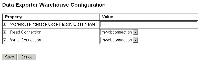

ウェアハウスを設定するには、読み取り接続と書き込み接続を選択し、ウェアハウスインタフェースコードのファクトリクラスを指定する必要があります。WIC ファクトリクラスは、Identity Manager とウェアハウスの間のインタフェースを提供します。Identity Manager には、コードのデフォルトの実装が用意されていますが、独自のファクトリクラスを作成することもできます。カスタムファクトリクラスの作成については、『Identity Manager の配備に関する技術情報』を参照してください。
ファクトリクラスおよびサポート用のいずれかの JAR ファイルを含む JAR ファイルは、エクスポートタスクを実行する Identity Manager サーバー上と、データエクスポータを設定しているすべてのサーバー上の $WSHOME/exporter ディレクトリに存在する必要があります。任意の時点で、データをエクスポートできるのは 1 つの Identity Manager サーバーのみです。
ウェアハウスの設定情報を定義するには、次の手順に従います。
  1. 「データエクスポータの設定」ページで、「ウェアハウスの設定情報」セクションにある「編集」リンクをクリックします。
  2. 図 16-3 データエクスポータの設定
  3. 「ウェアハウスインタフェースのコードファクトリクラス名」フィールドで値を指定します。インテグレータがカスタムクラスを作成していない場合は、値として com.sun.idm.warehouse.base.Factory と入力します。
  4. 「接続の読み取り」および「接続の書き込み」ドロップダウンメニューの両方からオプションを選択し、接続を指定します。
  5. 「保存」をクリックして設定の変更を保存し、「データエクスポータの設定」ページに戻ります。

  1. 「データエクスポータの設定」ページから、データタイプのリンクをクリックします。
  2. 「エクスポート」タブで、このデータタイプをエクスポートするかどうかを指定します。このデータタイプをエクスポートしない場合は、「エクスポート」チェックボックスを選択解除して「保存」をクリックします。エクスポートする場合はこの「エクスポート」タブで、必要に応じて残りのオプションを選択します。
    • 「クエリーを許可」 − モデルを照会可能にするかどうかを制御します。
    • 「すべてをキューに入れる」 − このタイプのオブジェクトに対する変更をすべて収集します。このオプションを選択すると、エクスポータに大きな処理負荷がかかる可能性があります。このオプションは慎重に使用してください。
    • 「削除結果を収集」 − このタイプの削除済みオブジェクトをすべて記録します。このオプションを選択すると、エクスポータに大きな処理負荷がかかる可能性があります。このオプションは慎重に使用してください。
  3. 「属性」タブでは、フォレンジッククエリーの一部として指定することができる属性と、クエリー結果に表示することができる属性を選択できます。管理者インタフェースからデフォルトの属性を削除することはできません。デフォルトの属性の変更については、『Identity Manager の配備に関する技術情報』を参照してください。
  4. 新しい属性名には次の特性があります。
    • attrName − この属性は最上位で、スカラーです。
    • attrName[] − この属性はリスト値がある最上位属性で、リスト内の要素はスカラーです。
    • attrName['キー'] − この属性にはマップ値が格納され、指定されたキーを持つマップの値が必要です。
    • attrName[].name2 − この属性はリスト値がある最上位属性で、リスト内の要素は構造体です。name2 は、構造体内にあるアクセス対象の属性です。
  5. 「スケジュール」タブで、このデータタイプと関連付けられている情報をエクスポートする頻度を指定します。サイクルの基準は、サーバーでの午前零時です。20 分ごとのサイクルであれば、指定の時間と、その時間の 20 分後および 40 分後にエクスポートが行われます。エクスポートがスケジュールされたサイクルより長くかかった場合は、次のサイクルがスキップされます。たとえば、サイクルが 20 分と定義され、午前零時に開始される場合、エクスポートの完了まで 25 分かかると、次のエクスポートは 12:40 に開始されます。もともと 12:20 にスケジュールされていたエクスポートは行われません。

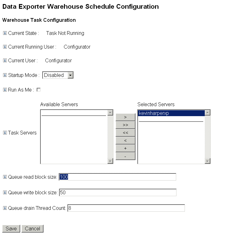

専用サーバーでエクスポートタスクを実行することは必須ではありませんが、大量のデータをエクスポートする予定であれば、専用サーバーの利用を検討してください。エクスポートタスクでは、データが効率的に Identity Manager からウェアハウスに転送されますが、エクスポート操作中には CPU が最大限に使用されます。専用サーバーを利用しない場合は、サーバーでの対話型のトラフィックの処理を制限する必要があります。これは、大量のデータのエクスポート中には応答時間が大幅に増加するためです。
ウェアハウスの設定情報を設定するには、次の手順に従います。
  1. 「データエクスポータの設定」ページで、「ウェアハウスのタスク設定」セクションにある「編集」リンクをクリックします。
  2. 図 16-4 データウェアハウスのスケジュール設定
    データエクスポータウェアハウスのスケジュールのページ
  3. 「起動モード」ドロップダウンメニューからオプションを選択し、Identity Manager の起動時にウェアハウスタスクを自動的に開始するかどうかを指定します。「無効」を選択すると、タスクを手動で開始する必要があることになります。
  4. 自分の管理アカウントでエクスポータタスクが実行されるようにする場合は、「自分でタスクを実行」チェックボックスをオンにします。
  5. タスクを実行できるサーバーを選択します。複数のサーバーを指定できますが、任意の時点で実行できるウェアハウスタスクは 1 つだけです。タスクを実行するサーバーが停止している場合、スケジューラは自動的に、リストに含まれる別のサーバーでタスクを再開します (リストがある場合)。
  6. 「キュー読み取りブロックのサイズ」フィールドでは、書き込みの前にキューからメモリーバッファーに読み取るレコードの数を指定します。このフィールドのデフォルト値は、ほとんどのエクスポートで適切です。Identity Manager リポジトリサーバーがウェアハウスサーバーに比べて低速である場合は、この値を大きくします。
  7. 「キュー書き込みブロックのサイズ」フィールドでは、1 つのトランザクションでウェアハウスに書き込むレコードの数を指定します。
  8. 「キュードレインスレッドの数」フィールドでは、キューにあるレコードの読み取りに使用する Identity Manager スレッドの数を指定します。キューテーブルに異なるタイプのレコードが多数ある場合には、この数を増やします。キューテーブルのデータタイプの数が少ない場合はこの値を減らします。
  9. 「保存」をクリックして設定の変更を保存し、「データエクスポータの設定」ページに戻ります。

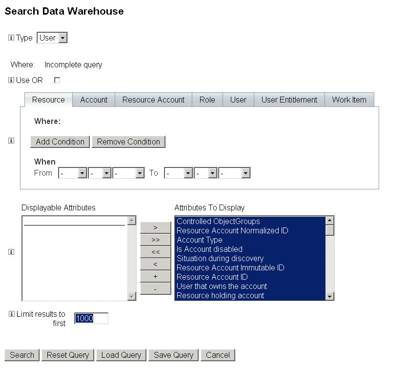

フォレンジッククエリーを作成するには、次の手順に従います。
  1. 管理者インタフェースで、メインメニューの「コンプライアンス」をクリックします。
  2. 「監査ポリシー」ページ (「ポリシーの管理」タブ) が開きます。
  3. 「フォレンジッククエリー」二次タブをクリックします。
  4. 「データウェアハウスの検索」ページが開きます。
    図 16-5 データウェアハウスの検索
    「データウェアハウスの検索」ページ (フォレンジッククエリー)
  5. 「タイプ」ドロップダウンメニューから、ユーザーレコードとロールレコードのどちらを検索するかを選択します。
  6. 「OR の使用」チェックボックスを選択し、Identity Manager で、照会した各データタイプの結果の論理和が求められるようにします。デフォルトでは、結果の論理積を求める処理が実行されます。
  7. フォレンジッククエリーに含める予定のデータタイプが示されているタブを選択します。
    1. 「条件の追加」をクリックします。一連のドロップダウンメニューが表示されます。
    2. 左側のドロップダウンメニューからオペランド (チェックする条件) を選択し、右側のドロップダウンメニューから実行する比較のタイプを選択します。次に、検索する文字列または整数を入力します。使用できるオペランドのリストは外部のスキーマで定義されています。各オペランドの説明については、オンラインヘルプを参照してください。
    3. オプションの作業として、日付の範囲を選択してクエリーの範囲を絞り込みます。
    4. 必要に応じて、現在選択されているデータタイプにさらに条件を追加します。フォレンジッククエリーの定義の一部になるすべてのデータタイプについて、この手順を繰り返します。
  8. 選択可能な属性から、フォレンジッククエリーの結果に表示する属性を選択します。
  9. 「結果表示を次の件数に限定」フィールドに値を指定します。複数のデータタイプからの条件を使用する場合、各タイプのサブクエリーに制限が適用され、最終結果はすべてのサブクエリーの共通部分になります。そのため、サブクエリーの制限が原因で、最終結果から一部のレコードが除外される場合があります。
  10. 「検索」をクリックしてフォレンジッククエリーをただちに実行するか、クエリーを再利用するため「クエリーの保存」をクリックします。フォレンジッククエリーの再利用については、「フォレンジッククエリーの保存」を参照してください。
