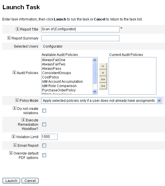

    3. タスクの起動ダイアログが表示されます。図 15-1 は、監査ポリシーユーザースキャンの「タスクの起動」ページの例です。
      図 15-1 タスクの起動ダイアログ
      タスクの起動ダイアログでは、選択した監査ポリシーをユーザーまたは組織に対して実行するようにスキャンを設定します。
  3. 「レポートタイトル」フィールドにスキャンのタイトルを指定します。このフィールドは必須です。任意で、「レポートの概要」フィールドにスキャンの説明を指定できます。
  4. 実行する監査ポリシーを 1 つ以上選択します。少なくとも 1 つのポリシーを選択する必要があります。
  5. 「ポリシーモード」を選択します。これにより、ポリシーが割り当てられているユーザーに対して、選択したポリシーをどのように適用するかが決まります。ここで、ユーザーに割り当てられているポリシーとは、ユーザーに直接割り当てられたポリシーと、ユーザーが所属している組織に割り当てられたポリシーの両方が該当します。
  6. オプションの作業として「違反を作成しない」オプションを選択します。このオプションを有効にすると、監査ポリシーが評価され、違反が報告されますが、コンプライアンス違反の作成または更新が行われないため、是正ワークフローも実行されません。ただし、スキャンによるタスク結果で、違反が発生したことが示されるため、監査ポリシーのテスト時にこのオプションが役立ちます。
  7. 監査ポリシーに割り当てられた是正ワークフローを実行する場合は、「是正ワークフローを実行しますか?」を選択します。監査ポリシーに是正ワークフローが定義されていない場合は、是正ワークフローは実行されません。
  8. 「違反数の最大値」の値を編集して、スキャンが強制終了する前にスキャンが発行できるコンプライアンス違反の最大数を設定します。この値は、チェックが厳しすぎる可能性のある監査ポリシーを実行する場合に、リスクを制限するための安全措置です。空の値は制限を設定しないことを意味します。
  9. レポートの受信者を指定する場合は、「レポート結果を送信」を選択します。また、Identity Manager が CSV (カンマ区切り値) 形式のレポートを格納したファイルを添付するように設定することもできます。
  10. デフォルトの PDF オプションに優先して適用する場合は、「デフォルトの PDF オプションを上書き」オプションを有効にします。
  11. 「起動」をクリックしてスキャンを開始します。

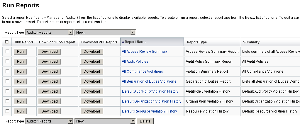

図 15-2 に、定義済み監査レポートのリストが表示された「レポートの実行」ページの例を示します。
図 15-2 「レポートの実行」ページの選択項目
「レポートの実行」ページでは、「監査レポート」の実行、および CSV または PDF 形式のレポートのダウンロードを行います。
監査レポートを作成するには、次の手順に従います。
  1. 管理者インタフェースで、メインメニューから「レポート」をクリックします。
  2. 「レポートの実行」ページが開きます。
  3. レポートタイプとして「監査レポート」を選択します。
  4. レポートの「新規」リストからレポートを選択します。

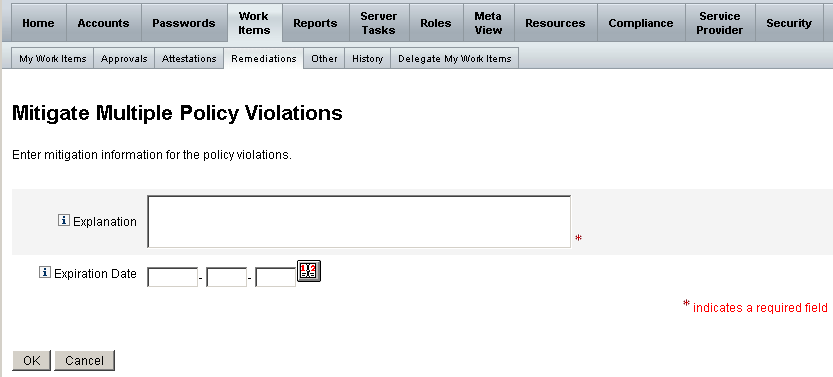

  3. 次のような「ポリシー違反を受け入れる」ページ (または「複数のポリシー違反を受け入れる」ページ) が表示されます。
    図 15-3 「ポリシー違反を受け入れる」ページ
    「ポリシー違反を受け入れる」ページにアクセスしています。
  4. 「説明」フィールドに、受け入れに関するコメントを入力します。このフィールドは必須です。
  5. コメントは、このアクションの監査証跡として利用されるので、ひととおりの有用な情報を入力する必要があります。たとえば、ポリシー違反を受け入れる理由、日付、免除期間の選択理由などを説明します。
  6. 免除の有効期限を指定します。「有効期限」フィールドに日付 (YYYY-MM-DD 形式) を直接入力するか、日付の 日付ボタンのアイコン ボタンをクリックしてカレンダから日付を選択します。
  7. 注
    日付を入力しない場合、免除期間は無期限となります。
  8. 「OK」をクリックして変更を保存し、「是正」ページに戻ります。

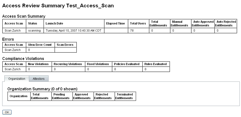

「アクセスレビュー」タブから、すべてのアクティブなアクセスレビューおよび以前に処理されたアクセスレビューの概要をレビューできます。一覧表示されるアクセスレビューごとに、次の情報が表示されます。
レビューの詳細情報を表示するには、そのレビューを選択して概要レポートを開きます。
図 15-5 に、アクセスレビュー概要レポートの例を示します。
図 15-5 「アクセスレビュー概要レポート」ページ
アクセスレビュー概要表示
「組織 (Organization)」または「アテスター (Attestors)」フォームタブをクリックして、それらのオブジェクト別に分類されたスキャン情報を表示します。
「アクセスレビュー概要レポート」を実行することにより、レポートのこの情報をレビューおよびダウンロードすることもできます。

アクセスレビューレポート
Identity Manager では、次のレポートでアクセスレビューの結果を評価できます。

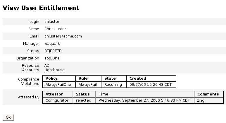

ユーザーエンタイトルメントレコードを開くには、レポート内で名前をクリックします。図 15-6 は、ユーザーエンタイトルメントレコードの情報の表示例を示します。
図 15-6 ユーザーエンタイトルメントレコード
ユーザーエンタイトルメントレコードの表示例
これらのレポートは、「レポートの実行」ページから PDF (Portable Document Format) 形式または CSV (カンマ区切り値) 形式でダウンロードできます。

コンプライアンス違反の是正と受け入れ、およびアクセスレビューの是正は、「作業項目」タブの「是正」領域から管理します。ただし、この 2 つの是正タイプには違いがあります。この節では、アクセスレビューの是正の一意の動作、「コンプライアンス違反の是正と受け入れ」で説明している是正タスクおよび情報との違いを説明します。
アクセスレビュー是正について
アテスターがユーザーエンタイトルメントを是正するように要求する場合、Standard Attestation ワークフローによって、是正リクエストを作成します。このリクエストは「是正者」によって処理される必要があります。
是正者とは、是正リクエストの評価と応答を許可されている、指定されたユーザーです。問題は是正のみ可能で、受け入れることはできません。
問題が解決されるまで、アテステーションを続行できません。アクセスレビューによって是正者が指定された場合、アクセスレビューダッシュボードで、レビューにかかわるすべてのアテスターと是正者が追跡されます。
