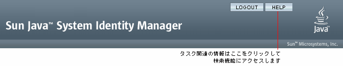

Identity Manager ヘルプ
タスクに関するヘルプと情報を表示するには、図 2-3 に示すように、管理者インタフェースおよびユーザーインタフェースの各ページの上部にある「ヘルプ」ボタンをクリックします。
図 2-3 Identity Manager インタフェースの「ヘルプ」ボタン
Identity Manager ヘルプでは、タスクに関する情報を参照したり、検索機能にアクセスしたりできます。
各ヘルプウィンドウの下部には「目次」リンクがあり、ほかのヘルプトピックや Identity Manager 用語の用語集に移動できます。

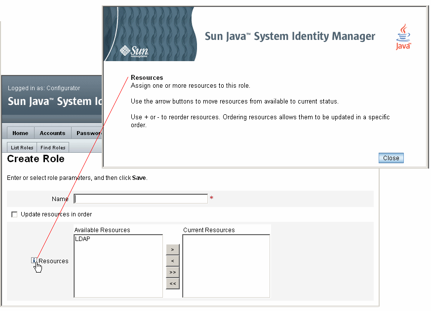

Identity Manager ガイダンス
Identity Manager ガイダンスは、簡潔で、対象を絞ったヘルプであり、多くのページでフィールドの横に表示されます。その目的は、タスクを実行するためにページで情報を入力および選択する際に、作業を容易にすることです。
ガイダンスのあるフィールドの横には、文字「i」で示された記号が表示されます。この記号をクリックすると、ウィンドウが開き、そのフィールドに関する情報が表示されます。
図 2-4 Identity Manager ガイダンス
文字 i が表示された小さな四角いマーカーの上にマウスを置くと、ガイダンスが表示されます。

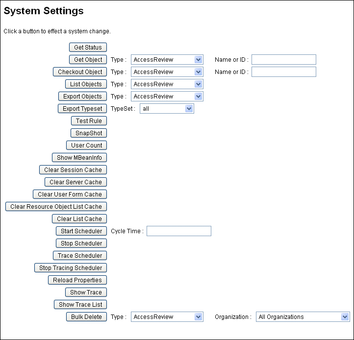

Identity Manager デバッグページ
管理者インタフェースに含まれるページは、Identity Manager の最適化やトラブルシューティングを行う必要がある場合に役立ちます。これらのページにアクセスするには、Identity Manager デバッグページを表示します。このページは、システム設定ページとも呼ばれます。
Identity Manager デバッグページを開くには、次の URL をブラウザに入力します (プラットフォームおよび設定によっては、URL の大文字と小文字が区別される場合があります)。
http://<AppServerHost>:<Port>/idm/debug/session.jsp
/idm/debug/ ページを表示するには、ユーザーがデバッグ機能を使用できる必要があります。機能の詳細については、「機能の割り当て」を参照してください。
図 2-5 Identity Manager デバッグページ (システム設定)
Identity Manager デバッグページのスクリーンショット
Identity Manager のトラブルシューティングについては、『Identity Manager Tuning, Troubleshooting, and Error Messages』を参照してください。

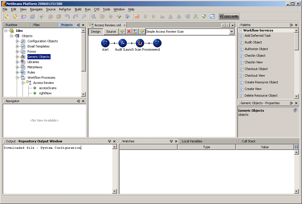

Identity Manager IDE
Identity Manager Integrated Development Environment (IDE) は、Identity Manager のフォーム、規則、およびワークフローをグラフィカルに表示します。これは、Identity Manager 配布パッケージ内で Identity Manager とともに配布される、完全に統合された NetBeans プラグインです。
IDE を使用して、Identity Manager の各ページで使用可能な機能を設定するフォームを作成および編集することができます。また、Identity Manager ワークフローを修正することもできます。ワークフローには、Identity Manager ユーザーアカウントを使用するときに適用する一連の処理手順や実行するタスクを定義します。さらに、ワークフローの動作を定める、Identity Manager で定義した規則も変更できます。
図 2-6 Identity Manager IDE インタフェース
Identity Manager IDE を使用して、フォームとワークフローをカスタマイズします。
Identity Manager IDE をダウンロードするには、次の Web サイトにアクセスしてください。
以前のバージョンの Identity Manager でインストールしている場合は、Business Process Editor (BPE) を使用してカスタマイズを行うこともできます。
