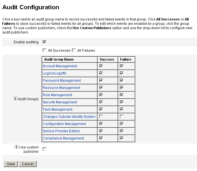

監査設定監査設定は、1 つ以上のパブリッシャーと定義済みの複数のグループから構成されます。
監査グループは、オブジェクトタイプ、アクション、アクションの結果に基づいて、すべての監査イベントのサブセットを定義します。各パブリッシャーには 1 つ以上の監査グループが割り当てられます。デフォルトで、すべての監査グループにリポジトリパブリッシャーが割り当てられます。
監査パブリッシャーは、特定の監査出力先に監査イベントを配信します。デフォルトのリポジトリパブリッシャーは、監査レコードをリポジトリに書き込みます。それぞれの監査パブリッシャーには、実装専用のオプションを指定できます。監査パブリッシャーには、テキストフォーマッタを割り当てることができます。(テキストフォーマッタは監査イベントのテキスト表現を提供します。)

Identity Manager には、次のデフォルトの監査イベントグループが用意されています。
Identity Manager 管理者インタフェースの「監査設定」ページから各グループを設定できます (「設定」>「監査」)。「監査グループおよび監査イベントの設定」を参照してください。
「監査設定」ページでは、成功のイベントや失敗のイベントをグループごとに設定できます。グループで有効にされたイベントの追加や変更はこのインタフェースではサポートされていませんが、Identity Manager デバッグページ (こちら) を使用して行うことができます。
デフォルトのイベントグループと、それによって有効にされるイベントについては、以降の節で説明します。

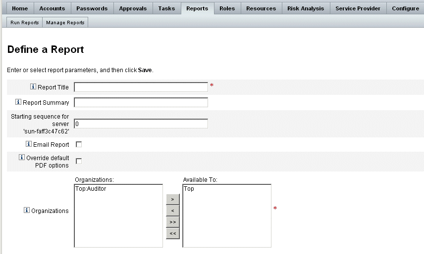

- 「レポート」>「新規」>「監査ログの改ざんレポート」を選択して、改ざんレポートを作成します。
- 改ざんレポート用の定義ページが表示されたら (図 10-1 参照)、レポートのタイトルを入力し、「保存」をクリックします。
図 10-1 監査ログの改ざんレポートの設定
次のオプションパラメータも指定できます。
- 「レポートの概要」 − レポートの概要をわかりやすく記述します。
- 「サーバー「<server_name>」の開始シーケンス」 − サーバーの開始シーケンス番号を入力します。
- このオプションを使用すると、改ざんのフラグを付けることなく古いログエントリを削除でき、パフォーマンスが低下しないようにレポートの範囲を制限できます。
- 「レポート結果を送信」 − 指定した電子メールアドレスへレポート結果を電子メールで送信できるようにします。
- このオプションを選択すると、ページが更新され、電子メールアドレスを指定するようにリクエストされます。ただし、電子メールはテキストコンテンツにとって安全ではないことに留意してください。機密情報 (アカウント ID やアカウント履歴など) が漏洩する可能性があります。
- 「デフォルトの PDF オプションを上書き」 − このレポートのデフォルトの PDF オプションに優先して適用します。
- 「組織」 − このレポートにアクセスできる組織を選択します。
- 次に、「設定」>「監査」を選択して、「監査設定」ページを開きます (図 10-2 参照)。
図 10-2 改ざん防止監査ログ設定
- 「カスタムパブリッシャーの使用」を選択し、「リポジトリ」パブリッシャーリンクをクリックします。
- 「改ざん防止監査ログ」のチェックボックスを選択し、「OK」をクリックします。
- 「保存」をクリックして、設定を保存します。

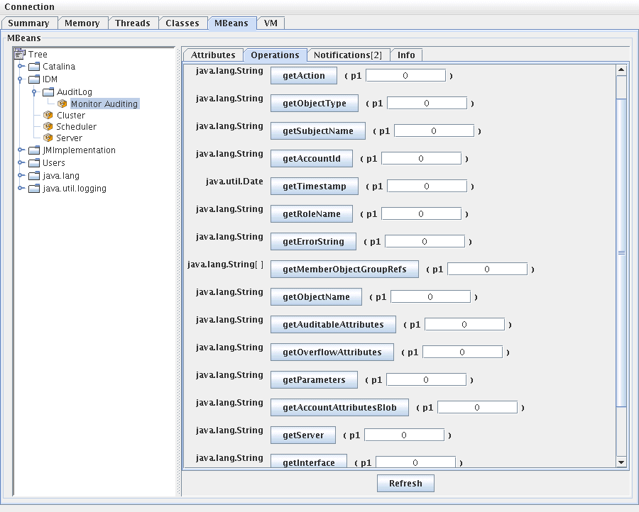

JConsole の「Operations」タブをクリックします。通知のシーケンス番号を使用して、イベントの詳細を MBean に照会します。各操作の先頭に 'get' が付き、「シーケンス」番号が唯一のパラメータになります。
図 10-4 JConsole による MBean への詳細情報の問い合わせ
MBean は実質的には com.waveset.object.AuditEvent クラスへの 1 対 1 マッピングです。表 10-19 に MBean が提供する属性と操作ごとの説明を示します。

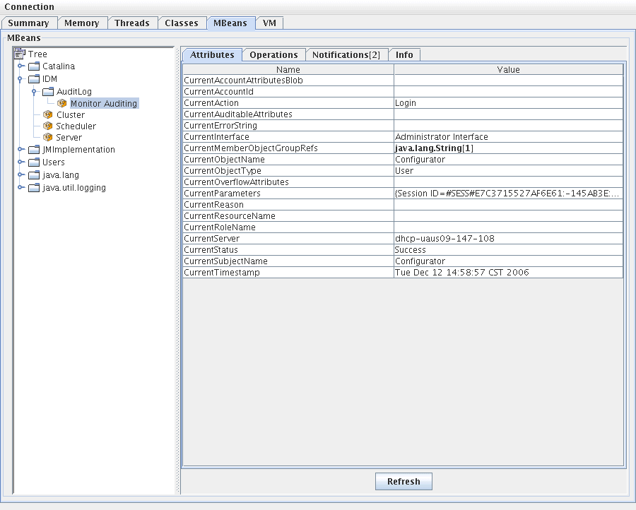

JConsole の「属性」タブをクリックします。属性の先頭に Current が付加され、システムに送信された最新の監査イベントがその属性に含まれていることを示します。
