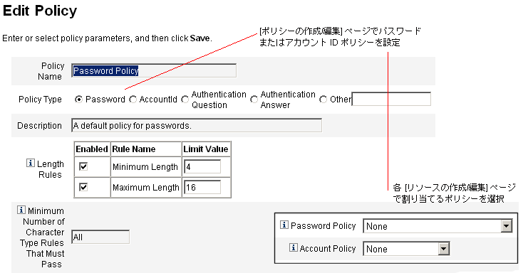

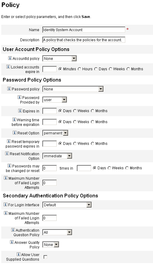

ポリシータイプ
「ポリシー」ページを使って、既存のポリシーを編集したり、新規ポリシーを作成したりできます。
ポリシーは、以下のタイプに分類されています。

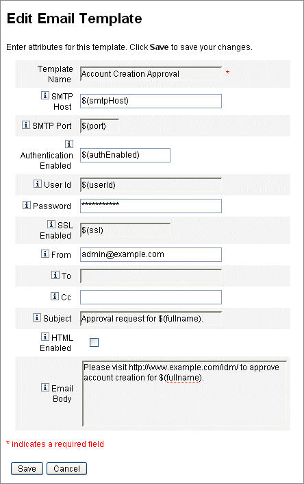

電子メールテンプレートの編集
電子メールテンプレートをカスタマイズして、受信者に、タスクの実行方法や結果の表示方法などの特定の指示を通知することができます。たとえば、「アカウントの作成の承認」テンプレートをカスタマイズして、次のメッセージを追加することにより、承認者にアカウント承認ページを表示するとします。
$(fullname) 用アカウント作成を承認するには、http://host.example.com:8080/idm/approval/approval.jsp にアクセスしてください。
電子メールテンプレートをカスタマイズするには、例として「アカウントの作成の承認」テンプレートを使用した次の手順を実行します。
  1. 管理者インタフェースで、「設定」タブをクリックしてから「電子メールテンプレート」サブタブをクリックします。
  2. 「電子メールテンプレート」ページが開きます。
  3. アカウント作成承認テンプレートをクリックして選択します。
  4. 図 5-3 電子メールテンプレートの編集
    「電子メールテンプレートの編集」ページを使用して、アクションが起きたときに電子メールを送信する送信元と宛先の詳細をカスタマイズします。
  5. テンプレートの詳細を入力します。
    • 「SMTP ホスト」フィールドに SMTP サーバー名を入力して、電子メール通知を送信できるようにします。
    • 「送信者」フィールドで、送信元の電子メールアドレスをカスタマイズします。
    • 「宛先」フィールドと「CC」フィールドに、電子メール通知の受信者になる 1 つ以上の電子メールアドレスまたは Identity Manager アカウントを入力します。
    • 「電子メール本文」フィールドで、Identity Manager の場所を指すように内容をカスタマイズします。
  6. 「保存」をクリックします。
