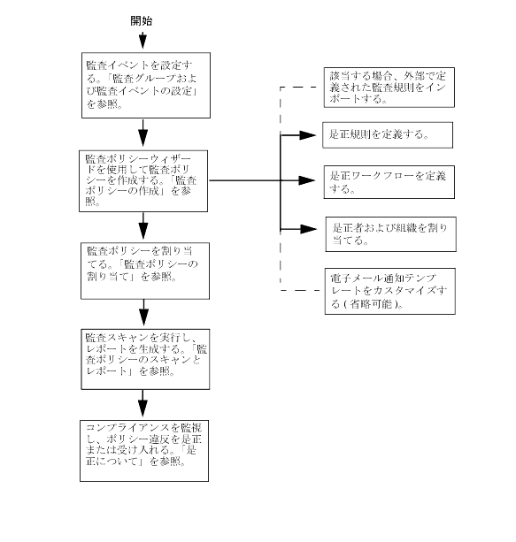

ポリシーベースのコンプライアンスの論理タスクフロー
図 13-1 は、ポリシーベースの監査の管理を設定するための論理タスクフローを示しています。

図 13-1 ポリシーベースのコンプライアンスを設定するための論理タスクフロー
