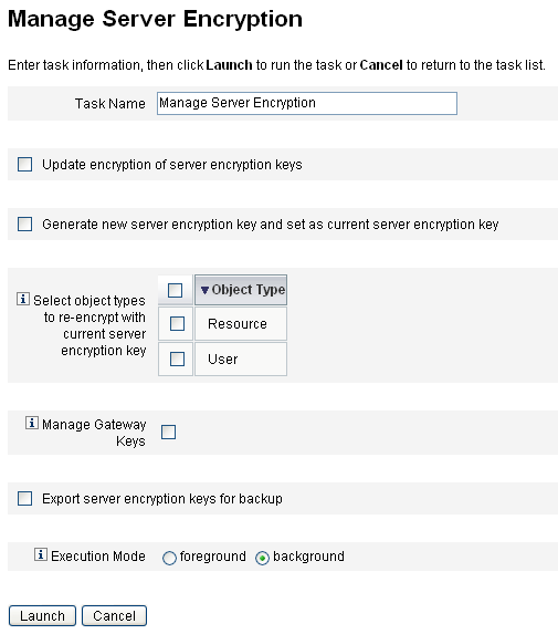

Identity Manager には「サーバー暗号化の管理」というタスクが用意されています。このタスクを使用することにより、承認されたセキュリティー管理者は次のようなキー管理タスクを実行することができます。
このタスクの使用法の詳細については、この章の「サーバー暗号化の管理」を参照してください。
現在のサーバーキーが変更された場合、既存の暗号化データはどうなりますか ?
何も問題はありません。既存の暗号化データは、引き続き、暗号化データの ID プレフィックスで参照されているキーを使用して復号化や再暗号化されます。新しいサーバー暗号化キーが生成され、そのキーが現在のキーに設定された場合、新たに暗号化されるデータには新しいサーバーキーが使用されます。
複数のキーがあることによる問題を回避するため、またデータの完全性のレベルを高い状態に保つために、「サーバー暗号化の管理」タスクを使用して、現在のサーバー暗号化キーで既存の暗号化データをすべて再暗号化してください。

サーバー暗号化の管理次の図に示すように、Identity Manager のサーバー暗号化機能を使用して、新しい 3DES サーバー暗号化キーを作成してから、3DES または PKCS#5 暗号化を使ってこれらのキーを暗号化できます。サーバー暗号化の管理タスクは、Security Administrator 機能を持つユーザーだけが実行でき、「サーバータスク」タブからアクセスします。
図 12-1 「サーバー暗号化の管理」タスク
「タスクの実行」を選択し、リストから「サーバー暗号化の管理」を選択して、タスクに関する次の情報を設定します。
- 「サーバー暗号化キーの暗号化の更新」 − サーバー暗号化キーの暗号化を、デフォルトの 3DES 方式または PKCS#5 方式のどちらを使用して行うかを選択します。このオプションを選択すると、2 つの暗号化方式 (「デフォルト」と「PKCS#5」) が表示されるので、どちらかを選択します。
- 「新しいサーバー暗号化キーを生成し、現在のサーバー暗号化キーとして設定する」 − 新しいサーバー暗号化キーを生成する場合に選択します。このオプションを選択した場合は、それ以降に生成される暗号化データでは、このキーが使用されます。新しいサーバー暗号化キーを生成しても、既存の暗号化データに適用されているキーはそのまま使用できます。
- 「現在のサーバー暗号化キーを使用して再暗号化するオブジェクトタイプを選択」 − 1 つ以上の Identity Manager オブジェクトタイプ (リソースやユーザーなど) を選択し、現在の暗号化キーを使用して再度暗号化します。
- 「ゲートウェイ鍵の管理」 − 選択すると、ページに次のゲートウェイキーオプションが表示されます。
- 「新しい鍵を生成し、すべてのゲートウェイを同期させる」
最初からセキュリティー保護されたゲートウェイ環境を有効にする場合は、このオプションを選択します。このオプションは、新しいゲートウェイキーを生成し、それをすべてのゲートウェイに送信します。- 「現在のゲートウェイ鍵を使用して、すべてのゲートウェイを同期させる」
新しいゲートウェイ、または新しいゲートウェイキーが送信されていないゲートウェイを同期させる場合に選択します。すべてのゲートウェイが現在のゲートウェイキーを使用して同期されている状況で 1 つのゲートウェイが停止した場合、または新規ゲートウェイにキーを更新させる場合は、このオプションを選択します。- 「バックアップ用にサーバー暗号化キーをエクスポート」 − 既存のサーバー暗号化キーを XML 形式のファイルにエクスポートする場合に選択します。このオプションを選択すると、追加フィールドが表示され、キーをエクスポートするためのパスおよびファイル名を指定できます。
注
PKCS#5 暗号化を使用しているときに、新しいサーバー暗号化キーを生成および設定することを選択した場合には、このオプションも選択する必要があります。さらに、エクスポートしたキーは、リムーバブルメディアに保存した上で、ネットワークに接続されていない安全な場所に保管する必要があります。
- 「実行モード」 − このタスクをバックグラウンド (デフォルトオプション) またはフォアグラウンドのどちらで実行するかを選択します。新しく生成したキーを使用して 1 つ以上のオブジェクトタイプを再暗号化する場合には、時間がかかることがあるため、バックグラウンドで実行することをお勧めします。
