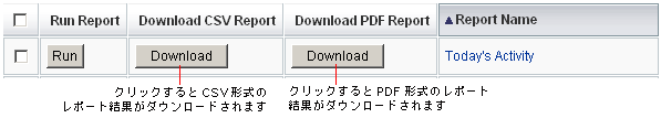

レポートデータのダウンロード
「レポートの実行」ページからレポート情報をダウンロードして、Acrobat Reader、StarOffice などのほかのアプリケーションで使用することができます。
「レポートの実行」ページを開き、次のいずれかの列の「ダウンロード」をクリックします。

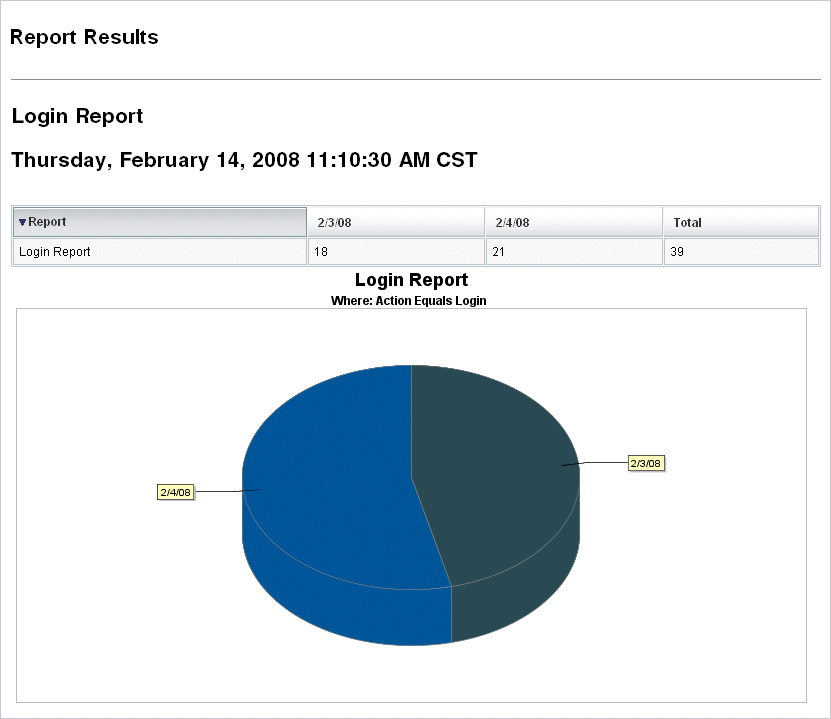

使用状況レポートのグラフ
図 8-4 では、一番上の表にレポートを構成するイベントが示され、下のグラフに同じ情報がグラフ形式で示されています。
図 8-4 使用状況レポート (生成されたユーザーアカウント)
アカウント作成レポートを出力している円グラフ

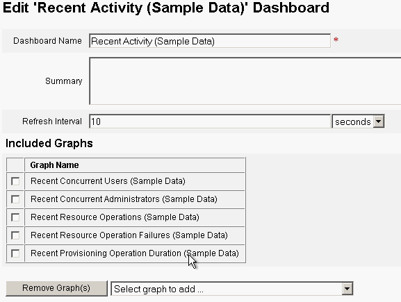

グラフの編集
ダッシュボードグラフを編集するには、次の手順に従います。
  1. 管理者インタフェースでメインメニューから「レポート」をクリックします。
  2. 二次的なメニューで「ダッシュボードグラフ」をクリックします。
  3. 「ダッシュボードグラフ」ページが開きます。
  4. 「ダッシュボードグラフの種類の選択」ドロップダウンメニューからカテゴリを選択します。
  5. ダッシュボードグラフの一覧表が開きます。
  6. グラフ名をクリックして編集します。
  7. 選択したグラフにより、編集できるグラフ属性は異なります。次の 1 つ以上の特性を編集に使用できます。
    • グラフ名 − グラフは名前でダッシュボードに追加されます。
    • レジストリ − レジストリに定義される追跡するイベントの説明を指定します。現在は SAMPLE、サービスプロバイダ、および IDM が選択されています。

ダッシュボードの編集
ダッシュボードを編集するには、「ダッシュボードの作成」で説明した手順に従います。ただし、「新規」を選択する代わりに、修正するダッシュボードを選択し、次の属性を編集します。
図 8-5 に、ダッシュボード編集ページの例を示します。
図 8-5 ダッシュボードの編集
ダッシュボードの編集
