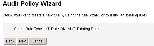

規則のタイプの選択
このページで、ポリシーの規則を定義または追加するプロセスを開始します。ポリシー作成時の作業の大部分は、規則の定義と作成です。
図 14-2 に示すように、Identity Manager の規則ウィザードを使用して独自の規則を作成するか、または既存の規則を組み込むことができます。規則ウィザードでは、1 つの規則で使用できるリソースは 1 つだけです。インポートした規則では、必要なだけの数のリソースを参照できます。
デフォルトでは、「規則ウィザード」オプションが選択されています。
図 14-2 監査ポリシーウィザード: 規則のタイプの選択画面
BPE エディタには、フォーム、規則、およびワークフローが視覚的に表示されます。
「既存の規則」をクリックしたら、「次へ」をクリックし、Identity Manager IDE (こちら) を使用して作成した規則を選択します。次の節「既存の規則の選択」の手順に従います。
その他の場合は、「規則ウィザード」をクリックし、「次へ」をクリックします。「規則ウィザードを使用した新しい規則の作成」の手順に従います。

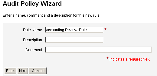

新しい規則の名前と説明の指定
オプションの作業として新しい規則に名前を付けて説明します。このページでは、Identity Manager で規則が表示されるときに規則名の横に表示される説明テキストを入力します。規則の内容を示す簡潔でわかりやすい説明を入力します。この説明は、Identity Manager の「ポリシー違反のレビュー」ページ内に表示されます。
図 14-3 監査ポリシーウィザード: 規則の説明の入力画面
規則の説明の入力画面で、規則が表示されるときに規則名の横に表示される説明テキストを入力します。
たとえば、Oracle ERP responsibilityKey の Payable User 属性値と Receivable User 属性値の両方を持つユーザーを検出する規則を作成する場合であれば、「説明」フィールドに「Payable User と Receivable User の両方の役割を持つユーザーを検出する」のようにテキストを入力します。
規則に関する追加情報を入力する場合は、「コメント」フィールドを使用します。

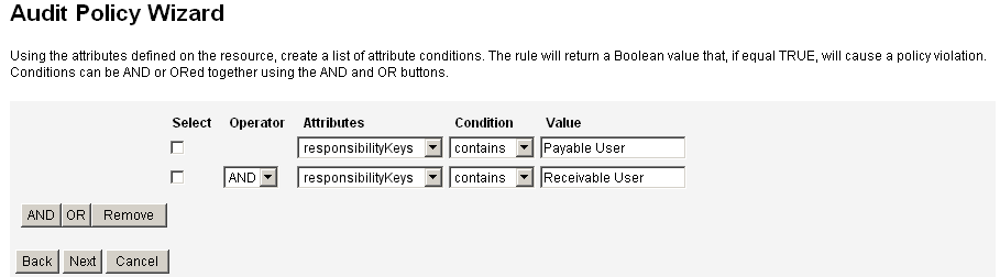

規則式の作成
この画面では、新しい規則の規則式を入力します。この例では、Oracle ERP responsibilityKey の Payable User 属性値を持つユーザーは Receivable User 属性値を同時に持つことができないという規則を作成します。
  1. 使用可能な属性のリストからユーザー属性を選択します。この属性は、規則変数に直接対応します。
  2. リストから論理条件を選択します。有効な条件には、「=」(等しい)、「!=」(等しくない)、「<」(より小さい)、「<=」(より小さいまたは等しい)、「>」(より大きい)、「>=」(より大きいまたは等しい)、「が true である」、「が null である」、「が null でない」、「が空の文字列である」、および「が右の文字列を含む」があります。この例では、使用できる属性条件のリストから「contains」を選択します。
  3. 式の値を入力します。たとえば、「Payable user」と入力した場合は、responsibilityKeys 属性の Payable user値を持つ Oracle ERP ユーザーを指定したことになります。
  4. (省略可能) 「AND」または「OR」演算子をクリックし、行を追加して、別の式を作成します。
  5. 図 14-5 監査ポリシーウィザード: 規則式の選択画面
    規則構文の選択画面で、新しい規則の規則構文を指定します。
この規則はブール値を返します。両方のステートメントが true の場合、ポリシー規則は、ポリシー違反となる TRUE の値を返します。

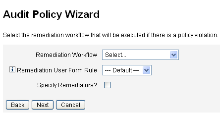

是正ワークフローの選択
この画面で、このポリシーに関連付ける是正ワークフローを選択します。ここで割り当てたワークフローによって、監査ポリシー違反が検出されたときに Identity Manager で実行されるアクションが決まります。
注
違反が検知された監査ポリシーごとに 1 つのワークフローが起動します。各ワークフローには、特定のポリシーのポリシースキャンによって作成されたコンプライアンス違反ごとに、1 つまたは複数の作業項目が含まれます。
図 14-6 監査ポリシーウィザード: 是正ワークフローの選択画面
是正ワークフローの選択画面で、是正ワークフローをポリシーに関連付けることができます。
注
XML エディタまたは Identity Manager Integrated Development Environment (IDE) を使用して作成したワークフローのインポートについては、「(省略可能) ワークフローを Identity Manager にインポートする」を参照してください。
「是正ユーザーフォーム規則」ドロップダウンメニューを使用して、是正によるユーザーの編集時に適用する必要があるユーザーフォームを判定する規則を選択します。デフォルトでは、是正作業項目に対応してユーザーを編集する是正者は、是正者に割り当てられたユーザーフォームを使用します。監査ポリシーで是正ユーザーフォームを指定すると、このフォームが代わりに使用されます。これにより、監査ポリシーで対応する特定の問題を示す場合に、厳密に限定されたフォームを使うことができます。
この是正ワークフローに関連付ける是正者を指定する場合は、「是正者の指定」チェックボックスを選択します。このオプションを選択して「次へ」をクリックすると、是正者の割り当てページが表示されます。このオプションを選択しなかった場合は、次に、監査ポリシーウィザードの組織の割り当て画面が表示されます。

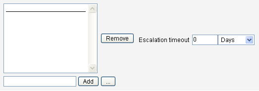

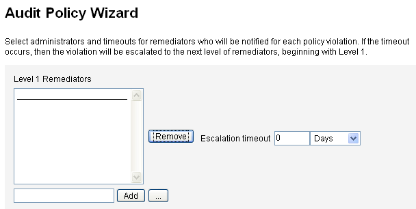

是正者と是正タイムアウトの選択
是正者を指定した場合、この監査ポリシーの違反が検出されると、このポリシーに割り当てられた是正者に通知されます。さらに、デフォルトのワークフローで是正作業項目が是正者に割り当てられます。すべての Identity Manager ユーザーが是正者になることができます。
1 人以上のレベル 1 是正者、すなわち、指定されたユーザーを割り当てることができます。レベル 1 是正者は、ポリシー違反が検出されたときに、是正ワークフローによって送信される電子メールで最初に連絡を受けます。指定されたエスカレーションタイムアウト時間に達するまでにレベル 1 是正者が応答しなかった場合、Identity Manager は次に、ここに指定されたレベル 2 是正者に連絡します。エスカレーション期間が経過するまでにレベル 1 是正者もレベル 2 是正者も応答しなかった場合にのみ、Identity Manager がレベル 3 是正者に連絡します。
注
選択した最高レベルの是正者に対してエスカレーションタイムアウト値を指定した場合、エスカレーションがタイムアウトすると、リストから作業項目が削除されます。デフォルトでは、エスカレーションタイムアウトは 0 の値に設定されています。この場合、作業項目は期限切れにならず、是正者リストに残ります。
是正者の割り当ては省略可能です。このオプションを選択する場合は、「是正者の指定」チェックボックスを有効にして、次の画面に進みます。
是正者の利用可能リストにユーザーを追加するには、ユーザー ID を入力して、「追加」をクリックします。または、「...」ボタンをクリックして、ユーザー ID を検索します。「が次の文字列で始まる」フィールドに 1 文字以上入力して、「検索」をクリックします。検索リストからユーザーを選択したら、「追加」をクリックして、是正者のリストに追加します。「閉じる」をクリックして、検索領域を閉じます。
是正者のリストからユーザー ID を削除するには、リストのユーザー ID を選択して、「削除」をクリックします。
図 14-7 監査ポリシーウィザード: レベル 1 是正者の選択領域
レベル 1 是正者の選択領域で、ポリシー違反が検出されたときに電子メールで最初に連絡する是正者を割り当てます。

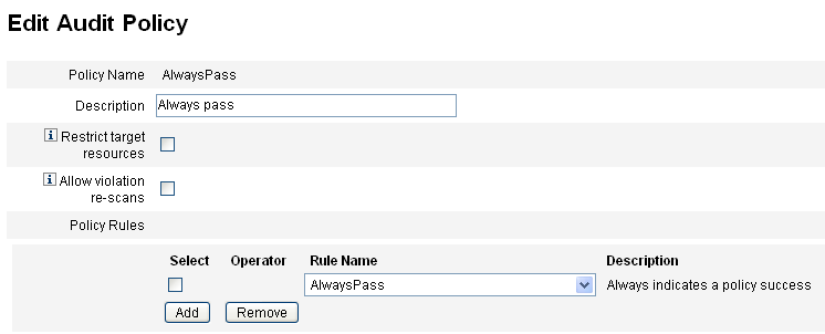

監査ポリシーの編集
監査ポリシーに関する一般的な編集タスクは次のとおりです。
ポリシーの編集ページ
監査ポリシー名の列でポリシーの名前をクリックして「監査ポリシーの編集」ページを開きます。このページでは、監査ポリシーに関する情報が次の領域に分類されています。
ページのこの領域では、次の操作を行うことができます。
監査ポリシーの説明の編集
監査ポリシーの説明を編集するには、「説明」フィールド内のテキストを選択し、新しいテキストを入力します。
オプションの編集
オプションの作業として、「ターゲットリソースを制限」オプションまたは「違反の再スキャンを許可」オプションを選択するか、選択解除します。
ポリシーの規則の削除
ポリシーの規則を削除するには、規則名の前にある「選択」ボタンをクリックし、「削除」をクリックします。
ポリシーへの規則の追加
「追加」をクリックして新しいフィールドを追加し、そのフィールドで、追加する規則を選択します。
ポリシーで使用する規則の変更
「規則名」列で、選択リストから別の規則を選択します。
