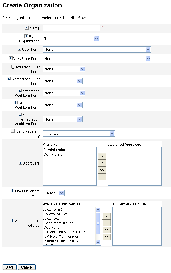

組織の作成
組織は、「Identity Manager アカウント」領域で作成します。
組織を作成するには、次の手順に従います。
  1. 管理者インタフェースで、メニューバーの「アカウント」をクリックします。
  2. 「ユーザーリスト」ページが開きます。
  3. 「新規作成アクション」メニューの「新規組織」を選択します。
    ヒント
    組織階層内の特定の場所に組織を作成するには、リストで組織を選択してから、「新規作成アクション」メニューの「新規組織」を選択します。
  4. 図 6-2 は、「組織の作成」ページを示しています。
    図 6-2 「組織の作成」ページ
    「組織の作成」ページを使用して、Identity Manager 組織を設定します。

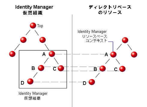

ディレクトリジャンクションおよび仮想組織について
「ディレクトリジャンクション」は、階層的に関連する一連の組織で、ディレクトリリソースの一連の実際の階層型コンテナをミラー化したものです。「ディレクトリリソース」は、階層型コンテナを使用して、階層的な名前空間を使用するリソースです。ディレクトリリソースの例には、LDAP サーバーおよび Windows Active Directory リソースがあります。
ディレクトリジャンクション内の各組織は、仮想組織です。ディレクトリジャンクションの最上位の仮想組織は、リソース内に定義されたベースコンテキストを表すコンテナをミラー化したものです。ディレクトリジャンクション内の残りの仮想組織は、最上位の仮想組織の直接または間接的な子であり、定義済みリソースのベースコンテキストコンテナの子であるディレクトリリソースコンテナのいずれかをミラー化しています。この構造を図 6-4 に示します。
図 6-4 Identity Manager 仮想組織
Identity Manager 仮想組織とディレクトリベースのリソースがマッピングされています。
ディレクトリジャンクションは、既存の Identity Manager 組織構造を任意の場所で接合することができます。ただし、ディレクトリジャンクションは既存のディレクトリジャンクション内またはその下で接合することはできません。
ディレクトリジャンクションを Identity Manager 組織ツリーに追加すると、そのディレクトリジャンクションのコンテキスト内で仮想組織を作成または削除することができます。また、ディレクトリジャンクションを構成する一連の仮想組織を任意の時点で更新して、ディレクトリリソースコンテナと同期しているかどうかを確認できます。ディレクトリジャンクション内に非仮想組織を作成することはできません。
Identity Manager オブジェクト (ユーザー、リソース、およびロールなど) を、Identity Manager 組織と同様の方法で仮想組織のメンバーにして、仮想組織から使用可能にすることができます。

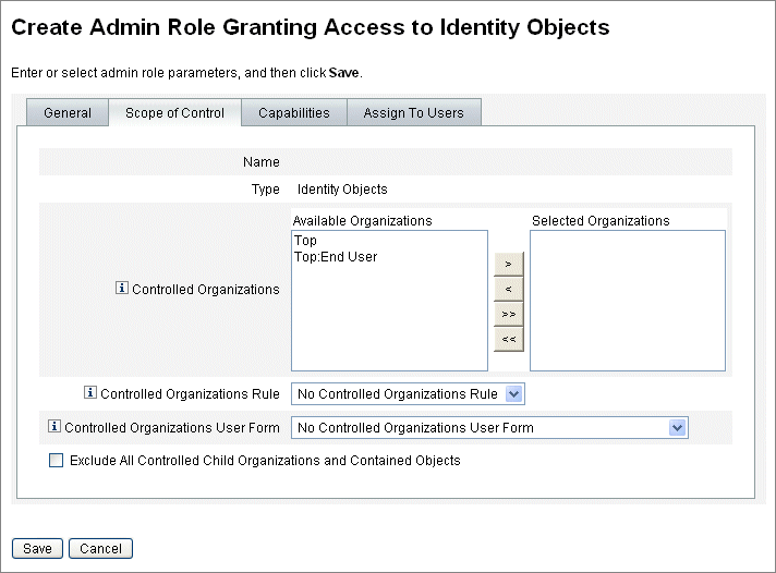

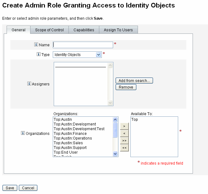

管理者ロールとその管理について
「管理者ロール」では 2 つのもの、つまり一連の機能と制御の範囲を定義します。「制御の範囲」という語は、1 つ以上の管理する組織を指します。管理者ロールを定義してから、それを 1 人以上の管理者に割り当てることができます。
注
ロールと管理者ロールを混同しないようにしてください。ロールは、エンドユーザーの外部リソースへのアクセスを管理するために使用するのに対し、管理者ロールは主に、Identity Manager 管理者の Identity Manager オブジェクトへのアクセスを管理するために使用します。
この節の情報は、管理者ロールのみに限定されています。ロールについては、「ロールとその管理について」を参照してください。
1 人の管理者に複数の管理者ロールを割り当て可能です。これによって、管理者は 1 つの制御の範囲内ではある一連の機能を持ち、別の制御の範囲内では別の一連の機能を持つことができます。たとえば、管理者にある管理者ロールを割り当てて、その管理者ロールで指定された管理する組織のユーザーの作成および編集の権限を与えます。次に 2 つ目の管理者ロールを同じ管理者に割り当てますが、そこでは、その管理者ロールで定義した管理する組織の別個のセット内での「ユーザーのパスワードの変更」権限のみを与えます。
管理者ロールによって、機能と管理範囲の組み合わせの再利用が可能になります。管理者ロールで、多数のユーザーに対する管理者特権の管理を簡素化することもできます。個々のユーザーに機能と管理する組織を直接割り当てるのではなく、管理者ロールを使用して管理者特権を付与するようにしてください。

管理者ロールにアクセスするには、管理者インタフェースで「セキュリティー」をクリックしてから「管理者ロール」タブをクリックします。「管理者ロール」リストページでは、Identity Manager ユーザーとサービスプロバイダユーザーの管理者ロールを作成、編集、および削除できます。
既存の管理者ロールを編集するには、リスト内の名前をクリックします。管理者ロールを作成するには、「新規」をクリックします。Identity Manager の「管理者ロールの作成」オプションが表示されます (図 6-5 参照)。「管理者ロールの作成」画面には 4 つのタブが表示されます。これらを使用して一般的な属性、機能、新しい管理者ロールの範囲、ユーザーへのロールの割り当てを指定します。
図 6-5 「管理者ロールの作成」ページ: 「一般」タブ
「管理者ロールの作成」ページを使用して、管理者ロールを設定します。
「一般」タブ
「管理者ロールの作成」または「管理者ロールの編集」画面の「General」タブを使用して、管理者ロールの次の一般的な特性を指定します。
制御の範囲
Identity Manager では、どのユーザーをエンドユーザーの制御の範囲内に置くかを管理できます。
「制御の範囲」タブ (図 6-6 を参照) を使用して、この組織のメンバーが管理できる組織を指定するか、または管理者ロールのユーザーによって管理される組織を決定する規則を指定し、管理者ロールのユーザーフォームを選択します。
図 6-6 「管理者ロールの作成」: 「制御の範囲」
管理者ロールには、1 つ以上のオブジェクトを選択または除外することができます。

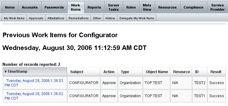

作業項目履歴の表示
「作業項目」領域の「履歴」タブを使用して、以前の作業項目操作の結果を表示できます。
図 6-7 は、作業項目履歴の表示例です。
図 6-7 作業項目履歴の表示

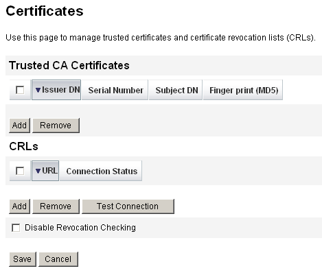

    1. 管理者インタフェースから「セキュリティー」を選択し、「証明書」を選択すると、Identity Manager は「証明書」ページを表示します。
    2. 図 6-8 「証明書」ページ
      「証明書」領域を使用して、信頼できる CA 証明書と CRL を設定します。
    3. 「信頼できる認証局証明書」領域で、「追加」をクリックします。Identity Manager は「証明書のインポート」ページを表示します。
    4. 信頼できる証明書を参照および選択して、「インポート」をクリックします。
    5. これで、証明書が信頼できる証明書のリストに表示されます。
  6. 次のようにして、CA の証明書失効リスト (CRL) を追加します。
    1. 「証明書」ページの「CRL」領域で、「追加」をクリックします。
    2. CA の CRL の URL を入力します。
    3. 注
      証明書失効リスト (CRL) は、失効したか有効ではない証明書シリアル番号のリストです。
      CA の CRL の URL は http または LDAP にすることができます。
      CRL 配布先の URL は CA ごとに異なりますが、CA 証明書の「CRL 配布点」拡張を参照して決めることができます。
  7. 「テスト接続」をクリックして、URL を確認します。
  8. 「保存」をクリックします。
