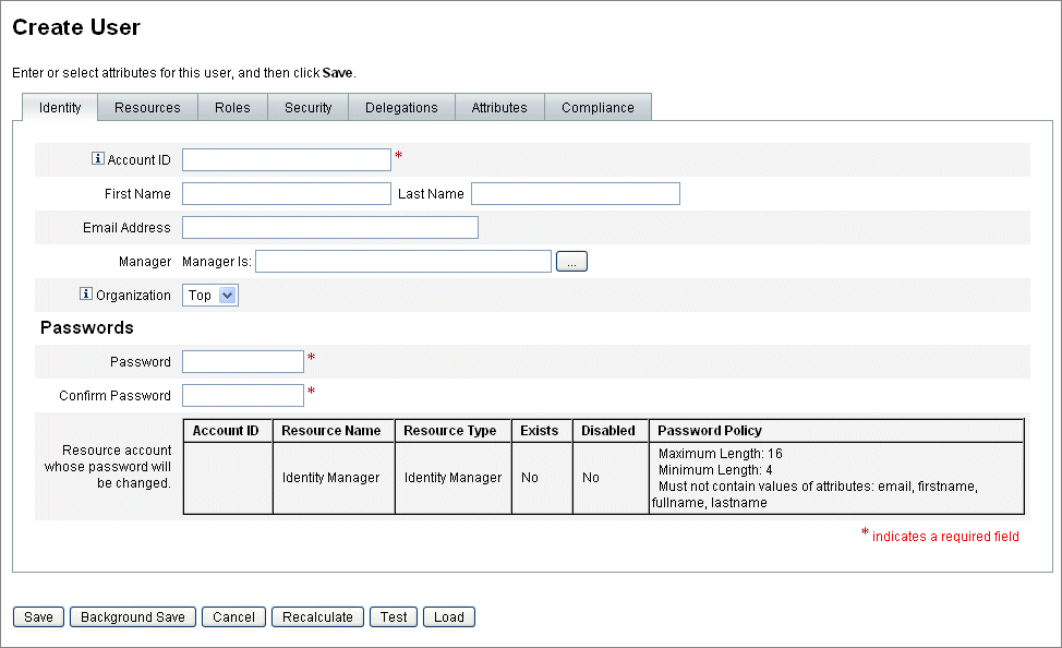

ID
「ID」領域では、ユーザーのアカウント ID、名前、連絡先情報、マネージャー、所属する組織、および Identity Manager アカウントパスワードを定義します。また、ユーザーがアクセスできるリソース、および各リソースアカウントに適用されているパスワードポリシーが示されます。
注
アカウントパスワードポリシーの設定の詳細については、この章の「アカウントセキュリティーと特権の管理」の節を参照してください。
次の図は、「ユーザーの作成」ページの「ID」領域を示します。
図 3-2 「ユーザーの作成」 - 「ID」

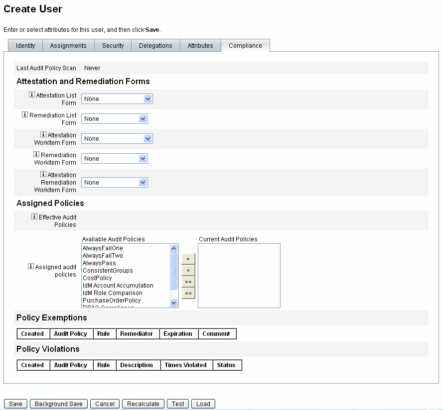

コンプライアンス
「コンプライアンス」タブ:
- ユーザーアカウントに対して、アテステーション用と是正用のフォームを選択できます。
- ユーザーの組織割り当てで有効になっているものを含め、ユーザーアカウントに対して割り当てられた監査ポリシーを指定します。組織を介して割り当てられたポリシーについては、ユーザーの現在の組織を編集するか、ユーザーを別の組織に移すことによってのみ変更できます。
- ユーザーアカウントに該当するデータがある場合は、次の図に示すように、ポリシーのスキャン、違反、および免除の現在の状態も示されます。選択されたユーザーで最後に実行された監査ポリシースキャンの日時の情報も含まれます。
図 3-3 「ユーザーの作成」ページ − 「コンプライアンス」タブ
監査ポリシーを割り当てるには、選択したポリシーを「利用可能な監査ポリシー」リストから「現在の監査ポリシー」リストへ移動します。
注
「ユーザーアクション」リストの「コンプライアンスの状態の表示」を選択することにより、「コンプライアンス」タブの情報にアクセスすることもできます。あるユーザーに対し特定の期間に記録されたコンプライアンス違反を表示するには、「ユーザーアクション」リストから「コンプライアンス違反ログの表示」を選択し、表示するエントリの範囲を指定します。

ユーザーの作成
Identity Manager でユーザーを作成するには、次の手順に従います。
- 管理者インタフェースで、「アカウント」をクリックします。
- 特定の組織内にユーザーを作成するには、組織を選択して、「新規作成アクション」リストから「新規ユーザー」を選択します。
または、最上位の組織にユーザーアカウントを作成するには、「新規作成アクション」リストから「新規ユーザー」を選択します。
- 次のタブまたはセクションに情報を入力します。
- 「ID」 − 名前、組織、パスワード、その他の詳細。(こちらを参照。)
- 「リソース」 − 個別のリソースおよびリソースグループの割り当て、および除外するリソース。(こちらを参照。)
- 「ロール」 − ロールの割り当て。ロールの詳細については、「ロールとその管理について」を参照してください。「ロール」タブの設定を完了するための手順については、「ユーザーへのロールの割り当て」を参照してください。
- 「セキュリティー」 − 管理者ロール、管理する組織および機能、ユーザーフォーム設定、およびアカウントポリシー。(こちらを参照。)
- 「委任」 − 作業項目の委任。(こちらを参照。)
- 「属性」 − 割り当てられたリソースに対する特定の属性。(こちらを参照。)
- 「コンプライアンス」 − ユーザーアカウントに対して、アテステーション用と是正用のフォームを選択します。コンプライアンスを使用すると、ユーザーの組織割り当てで有効になっているものを含め、ユーザーアカウントに対して割り当てられた監査ポリシーを指定することもできます。コンプライアンスは、ポリシーのスキャン、違反、および免除の現在の状態を示します。また、ユーザーの前回の監査ポリシースキャンの情報が含まれます。(こちらを参照。)
ある領域で利用可能な選択項目は、別の領域での選択内容により異なることに留意してください。

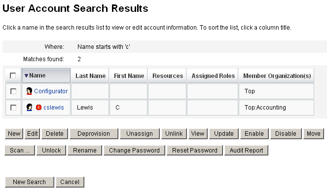

ユーザーアカウントの検索と表示
Identity Manager の検索機能を使用して、ユーザーアカウントを検索できます。検索パラメータを入力および選択すると、Identity Manager では選択した条件を満たすすべてのアカウントが検索されます。
アカウントを検索するには、メニューバーの「アカウント」を選択して、「ユーザーの検索」を選択します。次の 1 つ以上の検索の種類でアカウントを検索できます。
- ユーザー名、電子メールアドレス、姓、名などのアカウントの詳細。本人が所属する機関に固有の Identity Manager 実装によって選択は異なります。
- ユーザーのマネージャー。ユーザー名が Identity Manager 内の既存のアカウントと一致しない場合、管理者のユーザー名が括弧内に表示されます。
- リソースアカウントの状態。次のものがあります。
- ユーザーアカウントの状態。次のものがあります。
- 更新の状態。次のものがあります。
- 割り当てられたリソース
- ロール (「ロールに割り当てられたユーザーの検索」を参照。)
- 組織
- 管理する組織
- 機能
- 管理者ロール
検索結果リストには、検索に一致するすべてのアカウントが表示されます。結果ページで次の操作ができます。

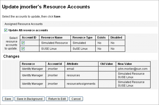

Identity Manager に「リソースアカウントの更新」ページが表示されます。このページには、ユーザーに割り当てられたリソースアカウントと、そのアカウントに適用される変更が表示されます。
- 割り当てられたすべてのリソースに変更を適用する場合は、「すべてのリソースアカウントの更新」を選択します。あるいは、ユーザーに関連付けられた 1 つ以上のリソースアカウントを個別に選択して更新するか、どのアカウントも選択しないこともできます。
- 編集を完了する場合は「保存」をもう一度クリックします。さらに変更を加える場合は「編集に戻る」をクリックします。
図 3-5 ユーザーの編集 (リソースアカウントの更新)

1 つのユーザーアカウントのリソース更新
1 つのユーザーアカウントを更新するには、リストでユーザーアカウントを選択し、「ユーザーアクション」リストから「更新」を選択します。
「リソースアカウントの更新」ページで、更新するリソースを 1 つ以上選択するか、または割り当てられたリソースアカウントをすべて更新する場合は「すべてのリソースアカウントの更新」を選択します。選択し終えたら、「OK」をクリックして、更新プロセスを開始します。または、「バックグラウンドで保存」をクリックして、操作をバックグラウンドプロセスとして実行します。
確認ページで各リソースに送信されるデータを確認します。
図 3-7 に「リソースアカウントの更新」ページを示します。
図 3-7 リソースアカウントの更新

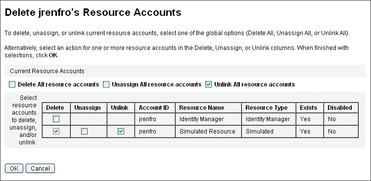

「リソースアカウントの削除」ページが表示されます (図 3-8)。
- フォームに必要な情報を指定します。「削除」、「割り当て解除」、および「リンク解除」操作の詳細については、「ユーザーアカウントからのリソースの削除」を参照してください。
- 「OK」をクリックします。
図 3-8 に「リソースアカウントの削除」ページが表示されます。スクリーンショットでは、ユーザー jrenfro はリモートリソース (Simulated Resource) 上にアクティブなアカウントを 1 つ保持しています。「削除」操作を選択すると、フォームの送信時にリソース上の jrenfro のアカウントが削除されます。削除されたアカウントは自動的にリンク解除されるため、このリソースのアカウント情報は Identity Manager から削除されます。「割り当て解除」操作は選択されていないため、Simulated Resource は jrenfro に割り当てられたままです。
jrenfro の Identity Manager アカウントを削除するには、Identity Manager で「削除」操作を選択してください。
図 3-8 リソースアカウントの削除ページ

図 3-9 に、「削除、割り当て解除、またはリンク解除の確認」ページを示します。ページの上部に、複数のユーザーに実行可能な 6 つの操作が表示されます。ページの下部には、選択した操作の影響を受けるユーザーが表示されます。
図 3-9 「削除、割り当て解除、またはリンク解除の確認」ページ

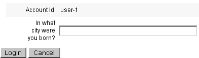

パスワードを忘れたか、パスワードがリセットされた場合、ユーザーは、1 つ以上のアカウントの秘密の質問に答えることにより、Identity Manager へのアクセス権を取得できます。これらの質問とその管理規則を、Identity Manager アカウントポリシーの一部として設定します。パスワードポリシーとは異なり、Identity Manager アカウントポリシーはユーザーに直接割り当てられるか、「ユーザーの作成と編集」ページでユーザーに割り当てられた組織を通じて割り当てられます。
アカウントポリシーで認証を設定するには、次の手順に従います。
重要 !最初の設定時に、ユーザーはユーザーインタフェースにログインして、秘密の質問に対する最初の回答を指定する必要があります。これらの回答を設定しない場合、ユーザーは自分のパスワードがなければログインできません。
秘密の質問ポリシーにより、ユーザーがログインページの「パスワードをお忘れですか ?」ボタンをクリックしたとき、または「自分の秘密の質問の回答の変更」ページにアクセスしたときの動作を決定できます。表 3-3 で、各オプションについて説明します。

Identity Manager ユーザーインタフェースにログインして「パスワードをお忘れですか?」をクリックし、表示された質問に回答することで、認証の選択を確認することができます。
図 3-12 に「ユーザーアカウント認証」画面の例を示します。
図 3-12 ユーザーアカウント認証

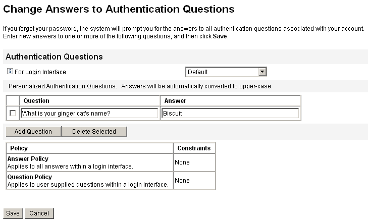

ユーザー独自の秘密の質問
Identity Manager アカウントポリシーでは、ユーザーがユーザーインタフェースおよび管理者インタフェースで独自の秘密の質問を入力できるようにするオプションを選択できます。また、ユーザー独自の秘密の質問を使用してログインに成功するためにユーザーが入力および回答する必要のある質問の最大数を設定することもできます。
設定後、ユーザーは、「秘密の質問の回答の変更」ページから質問を追加および変更できます。このページの例は、図 3-13 に示されています。
図 3-13 回答の変更 − ユーザー独自の秘密の質問

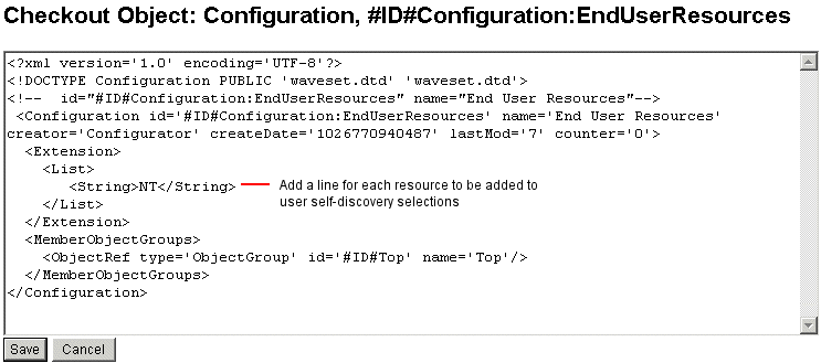

ユーザーの自己検索Identity Manager エンドユーザーインタフェースによって、エンドユーザーはリソースアカウントを検索できます。つまり、Identity Manager ID を持つユーザーは、存在するが、関連付けられていないリソースアカウントを ID に関連付けることができます。
自己検索の有効化
自己検索を有効にするには、特別な設定オブジェクト (エンドユーザーリソース) を編集して、アカウントの検索を許可される各リソースの名前を追加する必要があります。
自己検索を有効にするには、次の手順に従います。
- End User Resources 設定オブジェクトを編集します。
Identity Manager 設定オブジェクトの編集手順については、「Identity Manager 設定オブジェクトの編集」を参照してください。
- <String>Resource</String> を追加します。ここで、図 3-14 に示すように、Resource はリポジトリ内のリソースオブジェクトの名前と一致します。
図 3-14 エンドユーザーリソースの設定オブジェクト
- 「保存」をクリックします。
自己検索が有効になっている場合、Identity Manager ユーザーインタフェースの「プロファイル」メニュータブの下に新しい選択項目が表示されます (「自己検索」)。この領域により、ユーザーは、利用可能リストからリソースを選択し、リソースアカウント ID とパスワードを入力してアカウントを自分の Identity Manager ID にリンクすることができます。
