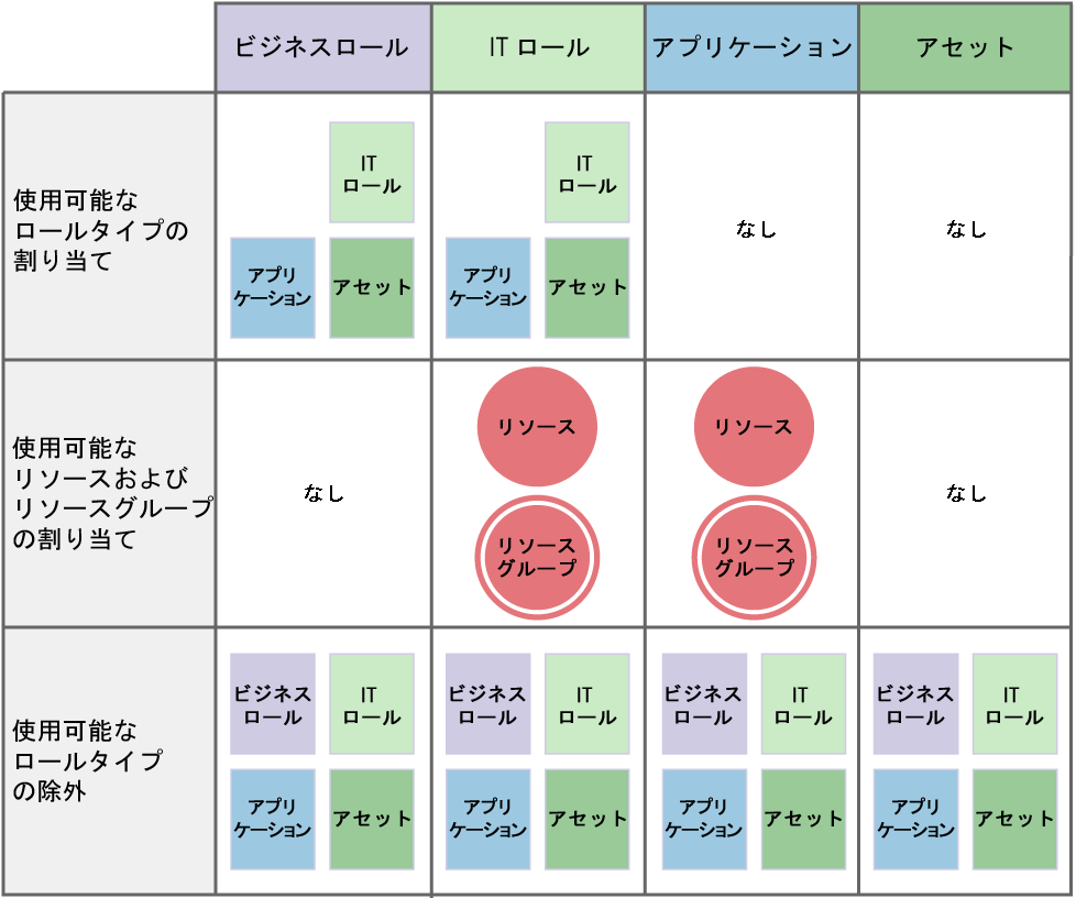

ロールタイプの概要
図 4-1 に、4 つのロールタイプのそれぞれに割り当て可能なロールタイプ、リソース、およびリソースグループを示します。また、4 つのロールタイプすべてにロールタイプの除外を割り当て可能であることも示します。(ロールの除外については、こちらを参照。)
図 4-1 ビジネスロール、IT ロール、アプリケーション、およびアセットのロールタイプ
リソースおよびリソースグループは、IT ロールおよびアプリケーションロールにのみ割り当てることができます。
オプション、条件付き、および必須の含まれるロール (こちら) を使用することで、柔軟性が高まります。柔軟性の高いロール定義により、組織が管理する必要のあるロールの総数を減らすことができます。

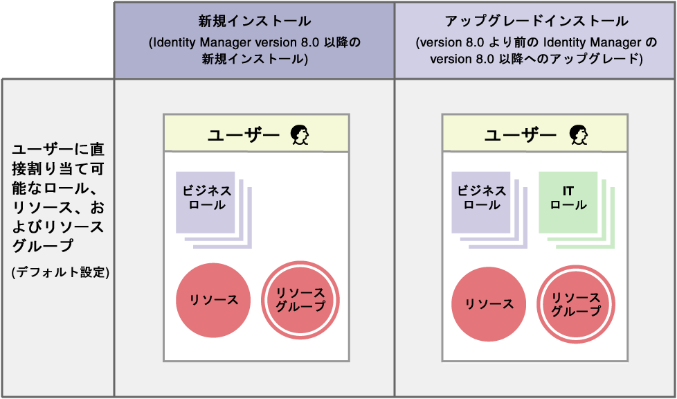

図 4-2 に、バージョン 8.0 より前の Identity Manager をバージョン 8.0 以降にアップグレードすると、ビジネスロールおよび IT ロールをユーザーに直接割り当て可能であることを示します。アップグレードにより、従来のロールは IT ロールに変換されます。下位互換性を維持するため、IT ロールはユーザーに直接割り当てられます。Identity Manager が 8.0 以前のバージョンからアップグレードされたのでない場合、ビジネスロールだけをユーザーに直接割り当てることができます。
図 4-2 ユーザーに直接割り当て可能なロールおよびリソース
バージョン 8.0 より前の Identity Manager をバージョン 8.0 以降にアップグレードすると、ビジネスロールおよび IT ロールをユーザーに直接割り当てることができます。 それ以外の場合、ビジネスロールだけをユーザーに直接割り当てることができます。

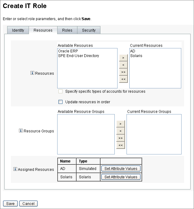

リソースとリソースグループの割り当て
リソースとリソースグループは、「ロールの作成」フォームの「リソース」タブを使って、IT ロールおよびアプリケーションロールに直接割り当てることができます。リソースについては、この章のこちらで説明します。リソースグループについては、「リソースグループ」の節で説明します。
ここでは、「ロールの作成」フォームに必要な情報を指定したあとで、リソースおよびリソースグループをロールに割り当てる方法について説明します。情報を指定する方法については、「「ロールの作成」フォームの完成」を参照してください。
「リソース」タブに必要な情報を指定するには、次の手順に従います。
  1. 「ロールの作成」ページの「リソース」タブをクリックします。
  2. リソースを割り当てるには、「利用可能なリソース」列でリソースを選択し、矢印ボタンをクリックして「現在のリソース」列に移動します。
  3. 複数のリソースを割り当てる場合は、リソースの更新順序を指定できます。「順番にリソースを更新する」チェックボックスを選択し、「+」および「-」ボタンを使って「現在のリソース」列内のリソースの順序を変更します。
  4. このロールにリソースグループを割り当てる場合は、「利用可能なリソースグループ」列内でリソースグループを選択し、矢印ボタンをクリックして「現在のリソースグループ」列に移動します。リソースグループはリソースの集まりです。リソースグループを使用することで、リソースアカウントを作成および更新する順序を別の方法で指定できます。
  5. このロールのアカウント属性をリソースごとに指定するには、「割り当てられたリソース」セクションの「属性値の設定」をクリックします。詳細については、「割り当てられているリソース属性値の編集」を参照してください。
  6. 「保存」をクリックしてロールを保存するか、「ID」、「ロール」、または「セキュリティー」タブをクリックしてロールの作成処理を続行します。
図 4-4 に、「ロールの作成」フォームの「リソース」タブを示します。
図 4-4 「ロールの作成」タブ付きフォームの「リソース」部分
「ロールの作成」フォームの 4 つのタブの 1 つである「リソース」タブのスクリーンショット。

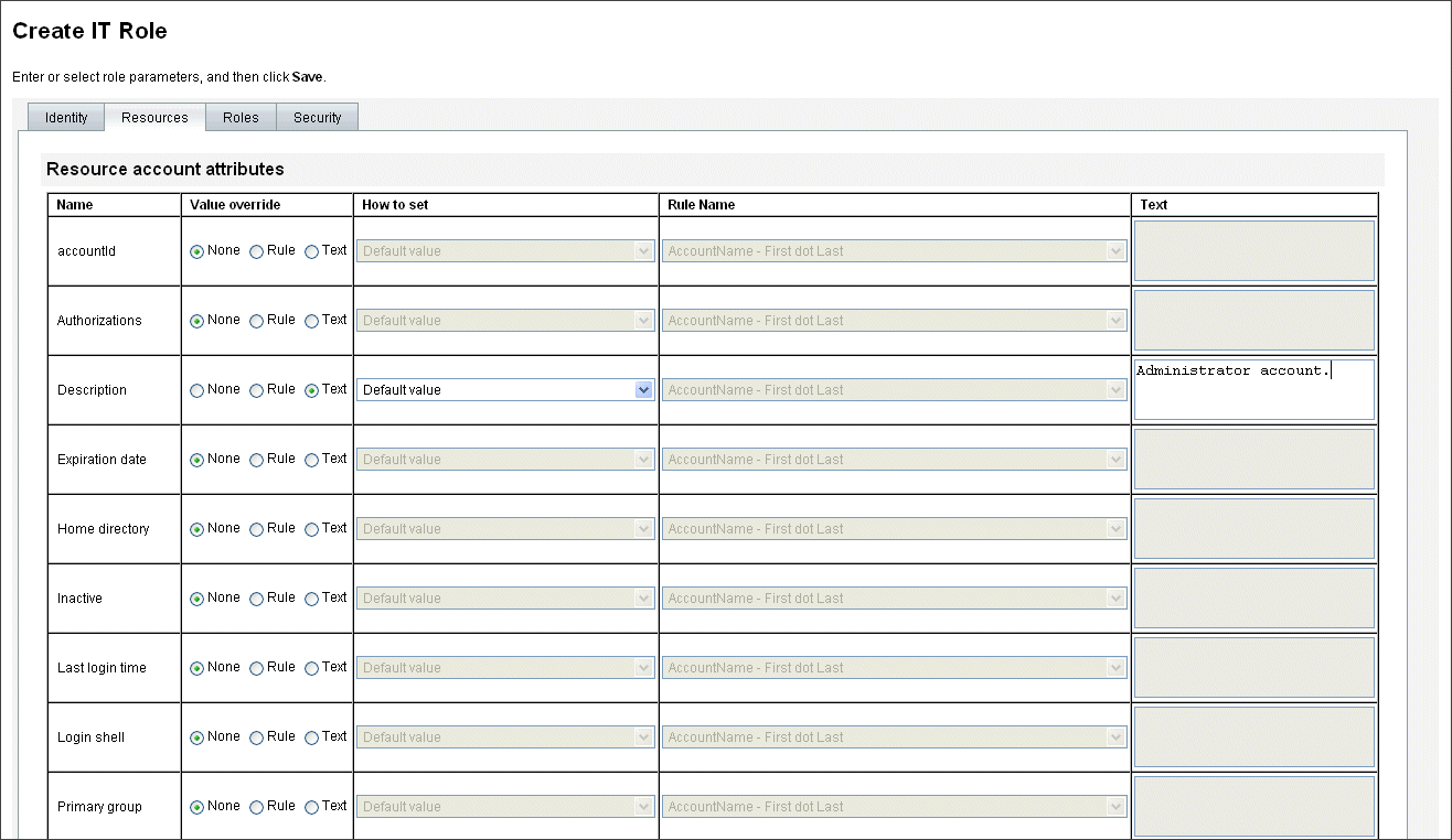

割り当てられているリソース属性値の編集
「割り当てられたリソース」テーブルを使用して、ロールに割り当てられたリソースのリソース属性値を設定または変更します。リソースには、ロールごとに定義された異なる複数の属性値を含めることができます。「属性値の設定」ボタンをクリックすると、「リソースアカウントの属性」ページが開きます。
図 4-5 に、「リソースアカウントの属性」ページを示します。
このページで、各属性の新しい値を指定したり、属性値の設定方法を決定できます。Identity Manager の値は、直接設定することも、規則を使用して設定することもできます。また、既存の値を上書きしたり、既存の値にマージしたりすることもできます。
リソース属性値の一般的な情報については、「アカウント属性の操作」を参照してください。
各リソースアカウント属性の値を設定するには、選択を行います。
「OK」をクリックして変更を保存し、「ロールの作成」または「ロールの編集」ページに戻ります。
図 4-5 に「リソースアカウントの属性」ページを示します。このページを使って、ロールに割り当てられたリソースに拡張属性値を設定します。

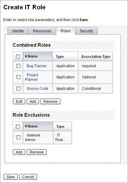

ロールおよびロールの除外の割り当て
「ロールの作成」フォームの「ロール」タブを使って、ロールをビジネスロールおよび IT ロールに割り当てることができます。割り当てられたロールは、「含まれるロール」テーブルに追加されます。
「ロールの作成」フォームの「ロール」タブを使って、ロールの除外を 4 つのロールタイプすべてに割り当てることができます。ロールの除外を含むロールをユーザーに割り当てた場合、除外されたロールをそのユーザーに割り当てることはできません。ロールの除外は、「ロールの除外」テーブルに追加されます。
ここでは、「ロールの作成」フォームに必要な情報を指定したあと、ロールに 1 つ以上のロールを割り当てる方法について説明します。情報を指定する方法については、「「ロールの作成」フォームの完成」を参照してください。
「ロール」タブに必要な情報を指定するには、次の手順に従います。
  1. 「ロールの作成」ページの「ロール」タブをクリックします。
  2. 「含まれるロール」セクションの「追加」をクリックします。
  3. タブが更新され、「含まれるロールの検索」フォームが表示されます。
  4. このロールに割り当てるロールを検索します。最初に必須のロールを割り当てます。(条件付きおよびオプションのロールはあとで追加する。)
  5. 検索フォームの使用方法については、こちらを参照してください。ビジネスロールを入れ子にしたり、ほかのロールタイプに割り当てたりすることはできません。
  6. チェックボックスを使って割り当てるロールを選択して、「追加」をクリックします。
  7. タブが更新され、「含まれるロールの追加」フォームが表示されます。
  8. 「関連付けタイプ」ドロップダウンメニューから「必須」 (あるいは必要に応じ「条件付き」または「オプション」) を選択します。
  9. 「OK」をクリックします。
  10. 前の 4 つの手順を繰り返して、条件付きロールを追加します (必要な場合)。前の 4 つの手順をもう一度繰り返して、オプションロールを追加します (必要な場合)。
  11. 「保存」をクリックしてロールを保存するか、「ID」、「リソース」、または「セキュリティー」タブをクリックしてロールの作成処理を続行します。
図 4-6 に、「ロールの作成」フォームの「ロール」タブを示します。このフォームの使用方法については、オンラインヘルプを参照してください。
図 4-6 「ロールの作成」タブ付きフォームの「ロール」部分
「ロールの作成」フォームの 4 つのタブの 1 つである「ロール」タブのスクリーンショット。

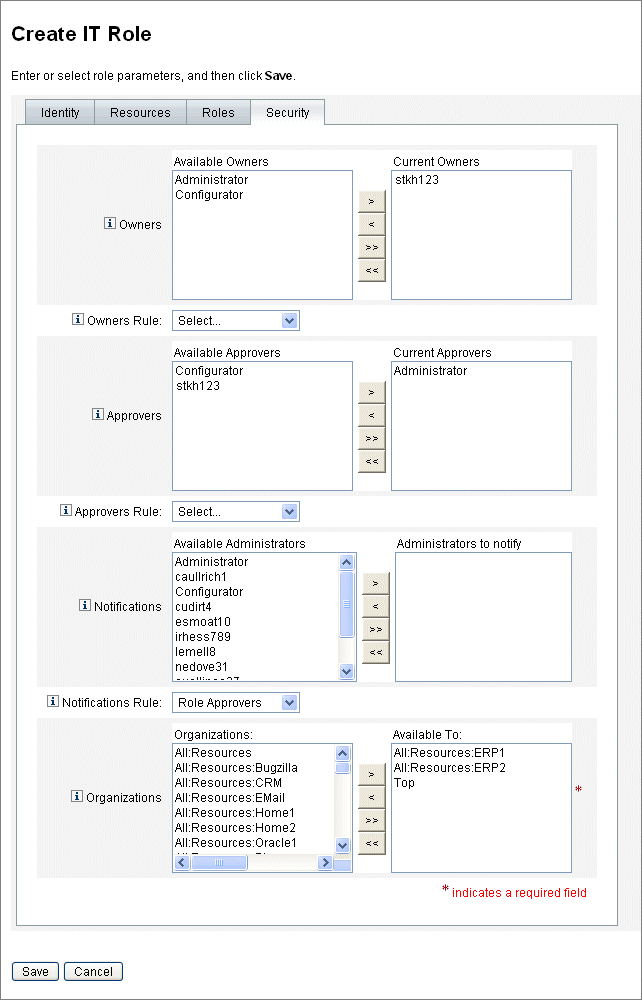

ロール所有者とロール承認者の指定
ロールには、所有者と承認者が指定されています。ロール所有者だけが、ロールを定義するパラメータの変更を承認できます。また、ロール承認者だけがエンドユーザーへのロールの割り当てを承認できます。
ロール所有者になるということは、ロールを介して割り当てられる、基盤となるリソースアカウント権限への責任があるビジネス所有者になることを意味します。管理者がロールに変更を加える場合、変更を実行するために、ロール所有者が変更を承認する必要があります。この機能により、変更がビジネス所有者に知らされたり承認されたりすることなく、管理者がロールを変更してしまうことを避けられます。ただし、Role 設定オブジェクト内で変更の承認が無効にされた場合は、ロール所有者の承認なしで変更を実行できます。
ロールの変更承認に加え、ロールの有効化、無効化、および削除もロール所有者の承認なしに行うことはできません。
所有者および承認者は、ロールに直接追加することも、ロール割り当て規則を使って動的に追加することもできます。Identity Manager では、所有者や承認者なしでロールを作成できます (ただし、この方法は推奨されていません)。
注
ロール割り当て規則には、RoleUserRule の authType が含まれます。カスタムのロール割り当て規則を作成する必要がある場合は、デフォルトのロール割り当て規則オブジェクト 3 つを参照し、これらのオブジェクトをサンプルとして使用してください。
    • ロール承認者
    • ロール通知
    • ロール所有者
作業項目に承認が必要な場合、所有者および承認者に電子メールで通知が送られます。変更承認作業項目および承認作業項目については、「変更承認作業項目と承認作業項目の開始」の節を参照してください。
所有者および承認者は、「ロールの作成」フォーム内の「セキュリティー」タブのロールに追加されます。
図 4-7 に、「ロールの作成」フォームの「セキュリティー」タブを示します。このフォームの使用方法については、オンラインヘルプを参照してください。
図 4-7 「ロールの作成」タブ付きフォームの「セキュリティー」部分
「ロールの作成」フォームの 4 つのタブの 1 つである「セキュリティー」タブのスクリーンショット。

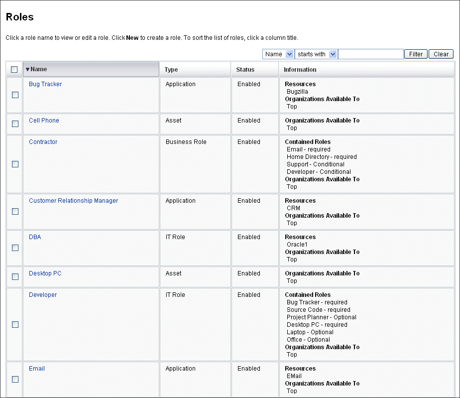

ロールの表示
ロールを表示するには、「ロールのリスト」タブを使用します。「ロールのリスト」ページの上部にあるフィルタフィールドを使用して、名前またはロールタイプに基づいてロールを検索します。フィルタは、大文字と小文字を区別しません。
「ロールのリスト」タブを表示するには、次の手順に従います。
  1. 管理者インタフェースで、「ロール」タブをクリックします。
  2. 「ロールのリスト」タブが開きます。
図 4-9 に、「ロールのリスト」タブを示します。このフォームの使用方法については、オンラインヘルプを参照してください。
図 4-9 「ロールのリスト」タブ
Identity Manager の「ロールのリスト」タブのスクリーンショット。

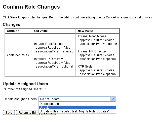

  14. 「保存」をクリックして、「ロール変更の確認」ページを開きます。
  15. 「ロール変更の確認」ページが開きます。
  16. 「割り当てられたユーザーの更新」セクションで、「割り当てられたユーザーの更新」メニューオプションを選択します。詳細については、「ユーザーに割り当てられたロールの更新」を参照してください。
  17. 「保存」をクリックして、ロールの割り当てを保存します。

ロールへのリソースまたはリソースグループの割り当て
Identity Manager のリソースおよびリソースグループの割り当て要件については、「ロールとは」および「ロールタイプの使用」を参照してください。リソースをロールに割り当てる前に、この情報を理解しておいてください。
Identity Manager は、ロール所有者が承認すれば、ロールのリソースおよびリソースグループの割り当てを変更します。
リソースをロールに割り当てるには、次の手順に従います。
  1. リソースまたはリソースグループを追加する IT ロールまたはアプリケーションを検索します。ロールの検索方法については、こちらまたはこちらを参照してください。
  2. ロールをクリックして開きます。
  3. 「ロールの編集」ページの「リソース」タブをクリックします。
  4. リソースを割り当てるには、「利用可能なリソース」列でリソースを選択し、矢印ボタンをクリックして「現在のリソース」列に移動します。
  5. 複数のリソースを割り当てる場合は、リソースの更新順序を指定できます。「順番にリソースを更新する」チェックボックスを選択し、「+」および「-」ボタンを使って「現在のリソース」列内のリソースの順序を変更します。
  6. このロールにリソースグループを割り当てる場合は、「利用可能なリソースグループ」列内でリソースグループを選択し、矢印ボタンをクリックして「現在のリソースグループ」列に移動します。リソースグループはリソースの集まりです。リソースグループを使用することで、リソースアカウントを作成および更新する順序を別の方法で指定できます。
  7. このロールのアカウント属性をリソースごとに指定するには、「割り当てられたリソース」セクションの「属性値の設定」をクリックします。詳細については、「割り当てられているリソース属性値の編集」を参照してください。
  8. 「保存」をクリックして、「ロール変更の確認」ページを開きます。
  9. 「ロール変更の確認」ページが開きます。
  10. 「割り当てられたユーザーの更新」セクションで、「割り当てられたユーザーの更新」メニューオプションを選択します。詳細については、「ユーザーに割り当てられたロールの更新」を参照してください。
  11. 「保存」をクリックして、リソースの割り当てを保存します。

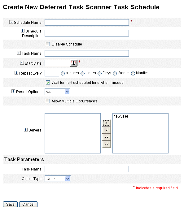

延期タスクスキャナタスクのスケジュール
延期タスクスキャナは、ユーザーロール割り当てをスキャンし、必要に応じてロールをアクティブおよび非アクティブにします。デフォルトでは、延期タスクスキャナタスクは 1 時間ごとに実行されます。
延期タスクスキャナのスケジュールを編集するには、次の手順に従います。
  1. 管理者インタフェースで、「サーバータスク」をクリックします。
  2. 二次的なメニューの「スケジュールの管理」をクリックします。
  3. 「スケジューリング可能なタスク」セクションで、「延期タスクスキャナ」タスク定義をクリックします。
  4. 「Deferred Task Scanner タスクのスケジュールの新規作成」ページが開きます。
  5. フォームに必要な情報を指定します。ヘルプについては、i-Help およびオンラインヘルプを参照してください。
  6. タスクを実行する日付と時刻は、「開始日」に mm/dd/yyyy hh:mm:ss 形式で指定します。たとえば、タスクを 2008 年 9 月 29 日、午後 7 時に開始するには、09/29/2008 19:00:00 と入力します。
    「結果オプション」ドロップダウンメニューで、「名前の変更」を選択します。「待機」を選択した場合、このタスクの将来のインスタンスは、以前の結果を削除するまで実行されません。さまざまな「結果オプション」設定の詳細については、オンラインヘルプを参照してください。
  7. 「保存」をクリックしてタスクを保存します。
図 4-10 に、「延期タスクスキャナ」タスクのスケジュールタスクフォームを示します。
図 4-10 「延期タスクスキャナ」スケジュールタスクフォーム。
ユーザーに割り当てられたロールの更新
ユーザーに割り当てられたロールの編集時に、新しいロール変更に従ってユーザーをただちに更新することも、スケジュールした保守時間を使ってあとで更新することもできます。
ロールを変更すると、「ロール変更の確認」ページが開きます。「ロール変更の確認」ページを、こちらの図 4-11 に示します。
図 4-11 に、「ロール変更の確認」ページを示します。「割り当てられたユーザーの更新」セクションには、このロールが現在割り当てられているユーザーの数が示されます。「割り当てられたユーザーの更新」ドロップダウンメニューには、「更新しない」と「更新」の 2 つのデフォルトオプションがあります。スケジュールした「ロールユーザーの更新」タスクのリストから選択することもできます。スケジュールした「ロールユーザーの更新」タスクの作成手順については、「「ロールユーザーの更新」タスクのスケジュール」を参照してください。
図 4-11 「ロール変更の確認」ページ。
「割り当てられたユーザーの更新」ドロップダウンメニューに、使用可能ないくつかの更新オプションが示されます。

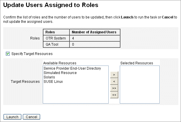

割り当てられたユーザーの手動更新
1 つ以上のロールを選択して「割り当てられたユーザーの更新」ボタンをクリックすることで、ロールが割り当てられているユーザーを更新できます。この手順により、指定したロールの「ロールユーザーの更新」タスクのインスタンスが実行されます。
ロールが割り当てられているユーザーの更新を開始するには、次の手順に従います。
  1. こちらまたはこちらの手順に従って、更新対象のユーザーが割り当てられているロールを検索します。
  2. チェックボックスを使ってロールを選択します。
  3. 「割り当てられたユーザーの更新」をクリックします。
  4. 「ロールが割り当てられているユーザーの更新」ページ (図 4-12) が表示されます。
  5. 「起動」をクリックして更新を開始します。
  6. メインメニューの「サーバータスク」をクリックしてから、二次的なメニューの「すべてのタスク」をクリックして、「ロールユーザーの更新」タスクの状態を確認します。
  7. 図 4-12 「ロールが割り当てられているユーザーの更新」ページ

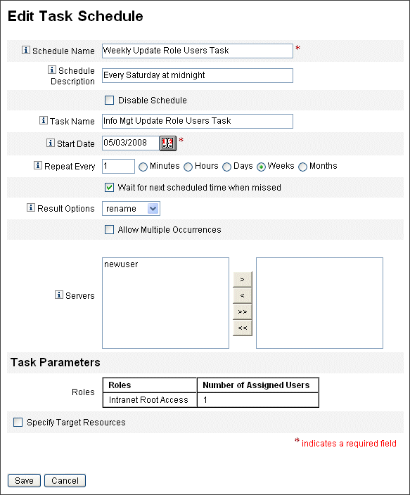

「ロールユーザーの更新」タスクの定期的な実行をスケジュールすることをお勧めします。
ロールの変更が未処理のユーザーを更新するには、次の手順を実行して、「ロールユーザーの更新」タスクをスケジュールします。
  3. 「スケジューリング可能なタスク」セクションで、「ロールユーザーの更新」タスク定義をクリックします。
  4. 「Update Role Users タスクのスケジュールの新規作成」ページが開きます。既存のタスクを編集している場合は、「タスクスケジュールの編集」ページが開きます (図 4-13)。
図 4-13 に、「ロールユーザーの更新」タスクのスケジュールタスクフォームを示します。特定の「ロールユーザーの更新」タスクに特定のロールを割り当てることができます (「タスクパラメータ」セクションを参照。)詳細については、「ユーザーに割り当てられたロールの更新」を参照してください。
図 4-13 「ロールユーザーの更新」スケジュールタスクフォーム。
「ロールユーザーの更新」スケジュールタスクフォームのスクリーンショット。

ロールタイプを設定してユーザーに直接割り当て可能にする
デフォルトでは、特定のロールタイプだけをユーザーに直接割り当てることができます これらの設定を変更するには、次の手順に従います。
注
最も推奨されるのは、ビジネスロールだけをユーザーに直接割り当てることです。詳細については、「ロールタイプを使用した柔軟なロールの設計」を参照してください。
ユーザーに直接割り当て可能なロールタイプを変更するには、次の手順に従います。
  1. 「Identity Manager 設定オブジェクトの編集」の手順に従って、Role 設定オブジェクトを編集用に開きます。
  2. 編集するロールタイプに対応するロールオブジェクトを探します。
    • IT ロールを編集する場合は、Object name='ITRole' を探します。
    • アプリケーションロールを編集する場合は、Object name='ApplicationRole' を探します。
    • アセットロールを編集する場合は、Object name='AssetRole' を探します。
  3. 設定の更新方法に応じて、次の一連の手順の中から適切なものを実行します。
    • ロールタイプを変更してユーザーに直接割り当て可能にするには、ロールオブジェクト内で次の userAssignment 属性を見つけます。
      <Attribute name='userAssignment'>
         <Object/>
      </Attribute>
      これを次の属性で置き換えます。
         <Object>
            <Attribute name='manual' value='true'/>
         </Object>
      </Attribute>
    • ロールタイプを変更してユーザーへの直接割り当てを不可にするには、ロールオブジェクト内で userAssignment 属性を見つけて、次に示すように manual 属性を削除します。
          <Object>
          </Object>
      </Attribute>
  4. Role 設定オブジェクトを保存します。変更を有効にするために、アプリケーションサーバーを再起動する必要はありません。

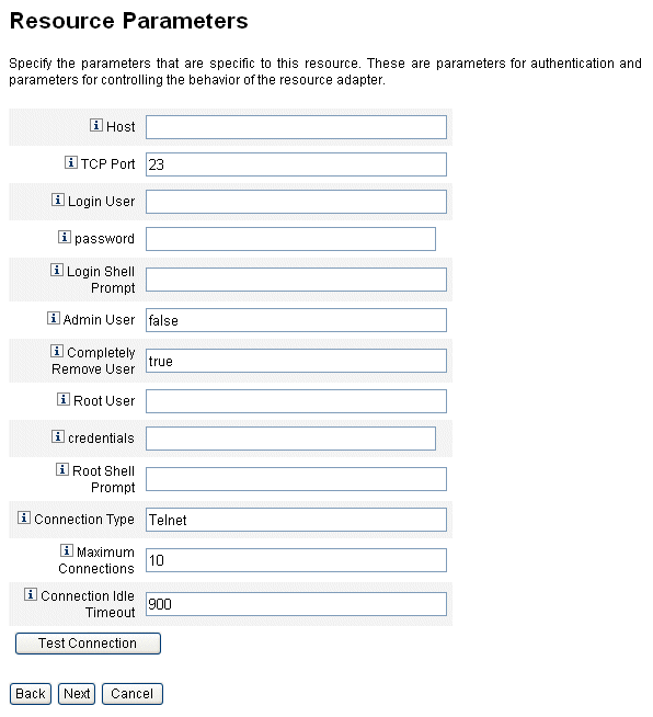

  7. 「次へ」をクリックして、リソースの定義を開始します。リソースウィザードの手順とページは、次の順序で表示されます。
    • 「リソースパラメータ」 − 認証とリソースアダプタの動作を管理するためのリソース固有のパラメータを設定します。パラメータを入力して「テスト接続」をクリックし、接続が有効であることを確認します。確認できたら、「次へ」をクリックして、アカウント属性を設定します。
図 4-15 に、Solaris リソースの「リソースパラメータ」ページを示します。このページのフォームフィールドは、リソースにより異なります。
図 4-15 リソースウィザード: リソースパラメータ
リソースウィザードでリソースパラメータを設定します。
ページ間を移動するには、「次へ」および「戻る」を使用します。選択がすべて終了したら、「保存」をクリックしてリソースを保存し、リストページに戻ります。

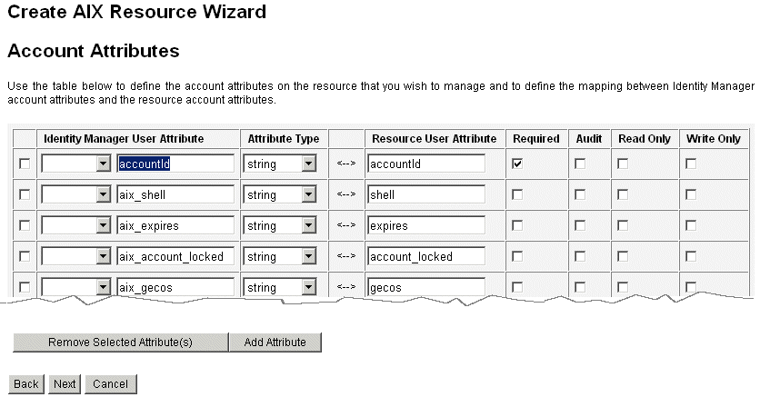

アカウント属性の操作
リソースアカウント属性 (またはスキーママップ) は、管理するリソースの属性を参照する abstract メソッドを提供します。スキーママップを使用すると、Identity Manager 内で属性を参照する方法 (スキーママップの左側) およびその名前を実際のリソース上の属性名にマッピングする方法 (スキーママップの右側) を指定できます。次に、フォームまたはワークフロー定義内で Identity Manager 属性名を参照したり、リソース自体の属性を効果的に参照したりできます。
図 4-16 に、「リソースアカウントの属性」ページを示します。
Identity Manager の属性と LDAP リソースの属性間のマッピング例を、次に示します。
LDAP リソースの属性
firstname
givenName
lastname
sn
リソースに対してアクションを実行する際、Identity Manager 属性 firstname への参照はすべて、実際には LDAP 属性 givenName への参照です。
Identity Manager から複数のリソースを管理する際、共通の Identity Manager アカウント属性を多数のリソース属性にマッピングすると、リソースの管理が大幅に簡略化されます。たとえば、Identity Manager fullname 属性を Active Directory リソース属性 displayName にマッピングできます。一方、LDAP リソース上で、同じ Identity Manager fullname 属性を LDAP 属性 cn にマッピングできます。結果として、管理者は fullname 値を一度指定するだけで済みます。ユーザーを保存する際、さまざまな属性値を持つリソースに fullname 値が渡されます。
リソースウィザードの「アカウント属性」ページでスキーママップを設定することにより、次を実行できます。
リソースアカウント属性の編集
リソースアカウント属性を表示または編集するには、次の手順に従います。
  1. 管理者インタフェースで、「リソース」をクリックします。
  2. アカウント属性を表示または編集するリソースを選択します。
  3. 「リソースアクション」リストで、「リソーススキーマの編集」をクリックします。
  4. リソースアカウント属性の編集ページが開きます。
スキーママップの左の列 (タイトルは「アイデンティティーシステムのユーザー属性」) には、Identity Manager 管理者インタフェースおよびユーザーインタフェースで使用されるフォームで参照される Identity Manager アカウント属性の名前が含まれています。スキーママップの右の列 (タイトルは「リソースユーザー属性」) には、外部ソースの属性名が含まれています。

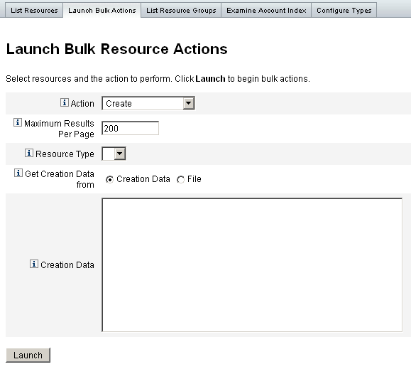

一括リソースアクション
CSV 形式のファイルを使用するか、操作に適用するデータを作成または指定して、リソースに対して一括アクションを実行できます。
図 4-19 は、作成アクションを使用した一括アクションの起動ページを示しています。
図 4-19 「一括リソースアクションの起動」ページ
CSV 形式のファイルから、または作成データを指定して一括リソースアクションを起動
一括リソース操作に使用できるオプションは、操作に選択したアクションによって異なります。操作に適用するアクションを 1 つ指定するか、「アクションリストから」を選択して複数のアクションを指定できます。
操作を開始するには、「起動」をクリックします。これはバックグラウンドタスクとして実行されます。
