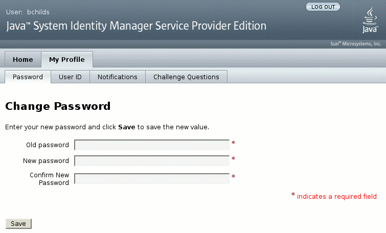

拡張エンドユーザーページ
サービスプロバイダ実装用にカスタマイズ可能な拡張エンドユーザーページが用意されています。

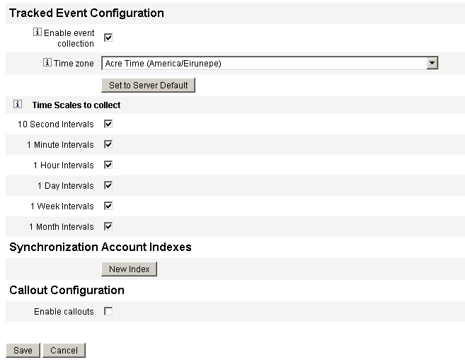

追跡イベント設定
イベント収集を有効にすると、リアルタイムで統計を追跡して、期待されるレベルまたは合意を得たレベルのサービスの維持に役立てることができます。図 17-3 に示すように、イベント収集はデフォルトで有効になっています。「イベント収集の有効化」チェックボックスの選択を解除すると、収集は無効になります。
図 17-3 サービスプロバイダ設定 (追跡イベント、アカウントインデックス、およびコールアウトの設定)
サービスプロバイダの設定で、追跡イベント、アカウントインデックス、およびコールアウトの設定情報を設定します。
タイムゾーンを設定し、サービスプロバイダの追跡イベントの収集間隔を指定するには、次の手順に従います。
  1. 「タイムゾーン」をリストから選択します。
  2. 追跡イベントの記録時に使用するタイムゾーンを選択します。サーバーで設定されているタイムゾーンを使用する場合は、「サーバーのデフォルトに設定」を選択します。
  3. 「収集するタイムスケール」のオプションを選択します。
  4. 10 秒ごと、1 分ごと、1 時間ごと、1 日ごと、1 週間ごと、および 1 か月ごとの間隔で収集が行われます。収集を行いたくない間隔があれば、その間隔を無効にします。
同期アカウントインデックス
サービスプロバイダ実装でリソースの同期を行う場合、リソースが送信するイベントがサービスプロバイダディレクトリ内のユーザーに正しく関連付けられるように、「アカウントインデックス」を定義する必要がある場合があります。
デフォルトでは、ディレクトリ内の accountId 属性と一致する accountId 属性の値をリソースイベントに含める必要があります。一部のリソースでは、常に accountId が送信されるわけではありません。たとえば、Active Directory からの削除イベントには、Active Directory が生成したアカウント GUID のみが含まれます。
accountId 属性が含まれないリソースには、次のいずれかの属性の値が含まれている必要があります。
guid または identity を使用して関連付ける必要がある場合は、これらの属性のアカウントインデックスを定義する必要があります。インデックスは、リソース固有のアイデンティティーの保存に使用される可能性のある 1 つ以上のディレクトリユーザー属性を抜粋したものです。identity がディレクトリに保存されると、検索フィルタでそれらを使用して、同期イベントと関連付けることができます。
アカウントインデックスを定義するには、まず、同期に使用するリソースと、そのうちどれにインデックスが必要かを判断します。次に、サービスプロバイダディレクトリのリソース定義を編集し、各 Active Sync リソースの GUID または identity 属性のスキーママップに属性を追加します。たとえば、Active Directory から同期する場合は、manager などの未使用のディレクトリ属性にマップされた AD-GUID という名前の属性を定義します。
サービスプロバイダリソースのすべてのインデックス属性を定義したら、次の手順に従います。
  1. 設定ページの「同期アカウントインデックス」領域で、「新しいインデックス」ボタンをクリックします。
  2. フォームが展開され、リソース選択フィールドと 2 つの属性選択フィールドが表示されます。属性選択フィールドは、リソースが選択されるまでは空のままです。
  3. 「リソース」をリストから選択します。
  4. これで、選択したリソースのスキーママップに定義された値が属性フィールドに表示されます。
  5. 「GUID 属性」または「完全アイデンティティー属性」のどちらかで、適切なインデックス属性を選択します。
  6. 通常は両方を設定する必要はありません。両方を設定すると、最初に GUID、次に完全 ID を使用して関連付けが行われます。
  7. ほかのリソースのインデックス属性を定義する場合は、「新しいインデックス」を再度クリックします。
  8. インデックスを削除する場合は、「リソース」選択フィールドの右にある「削除」ボタンをクリックします。
インデックスを削除すると、設定からインデックスが削除されるだけあり、現在インデックス属性に保存されている値を持つ既存のディレクトリユーザーは一切変更されません。
注
コールアウト設定
コールアウトを有効にする場合は、「コールアウト設定」領域でこのオプションを選択します。コールアウトを有効にすると、コールアウトマッピングが表示され、一覧表示されたトランザクションタイプごとに操作前および操作後のオプションを選択できるようになります。
デフォルトでは、操作前と操作後のオプションは「なし」に設定されます。
操作後のコールアウトを指定する場合、操作後のコールアウト処理が完了するまでトランザクションが待機するように指定するには、「操作後コールアウトを待機」オプションを指定します。この設定により、操作後のコールアウトが正常に完了したあとにのみ従属トランザクションが実行されます。
注

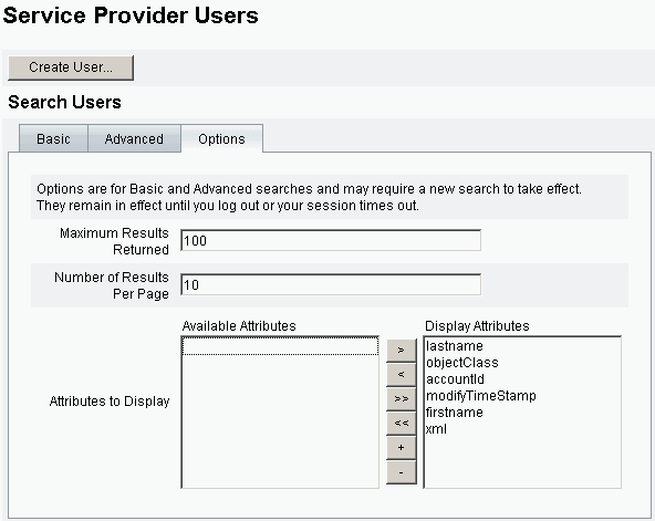

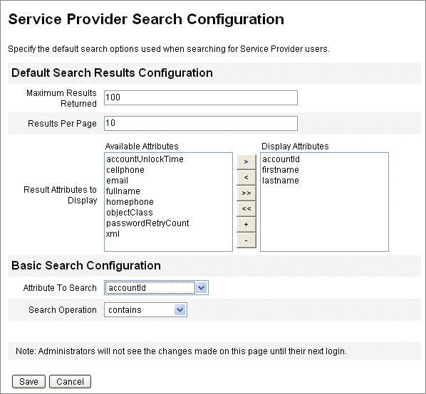

ユーザー検索設定の編集
このページでは、図 17-4 に示すように、委任された管理者が「サービスプロバイダユーザーの管理」ページで実行する検索に関するデフォルトの検索設定を指定します。このデフォルト設定は、「サービスプロバイダユーザーの管理」ページのすべてのユーザーに適用されますが、セッションごとに別の設定を適用することもできます。
図 17-4 検索設定
サービスプロバイダ設定でのデフォルトの検索オプションの設定
サービスプロバイダユーザーを検索するためのデフォルトの検索設定を指定するには、次の手順に従います。
  1. メニューバーの「サービスプロバイダ」をクリックします。
  2. 「ユーザー検索設定の編集」をクリックします。
  3. 「返される結果の最大数」に数値を入力します (デフォルトは 100)。
  4. 「ページあたりの結果数」に数値を入力します (デフォルトは 10)。
  5. 「表示する結果属性」の横にある「利用可能な属性」を、矢印キーを使用して選択します。
  6. 「検索する属性」をリストから選択します。
  7. 「検索操作」をリストから選択します。
  8. 「保存」をクリックします。
  9. 注
    検索設定に加えた変更は、ログオフして再度ログオンするまで有効になりません。
    サービスプロバイダディレクトリが設定されていない場合、これらの設定オブジェクトは使用できません。

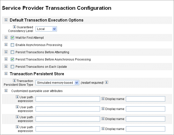

デフォルトのトランザクション実行オプションの設定
これらのオプションは、同期/非同期処理などのトランザクションの実行方式や、トランザクション持続ストアでの持続期間を制御します。オプションは IDMXUser ビューで、または IDMXUser の処理に使用されるフォームを通じて上書きできます。詳細については、『Identity Manager Service Provider Deployment』を参照してください。
サービスプロバイダトランザクションを設定するには、次の手順に従います。
  1. 「サービスプロバイダ」>「トランザクション設定の編集」をクリックします。
  2. 「サービスプロバイダのトランザクション設定」ページが開きます。
    図 17-5 に、「デフォルトのトランザクション実行オプション」領域を示します。
    図 17-5 トランザクションの設定
    サービスプロバイダ設定でのデフォルトのトランザクション実行オプションの設定
  3. 「保証される整合性レベル」で次のオプションのいずれかを選択して、ユーザー更新のトランザクション整合性レベルを指定します。
    • 「なし」 - ユーザーのリソース更新の整合性は保証されません。
    • 「ローカル」 - 同じサーバーで処理されているユーザーのリソース更新の整合性が保証されます。
    • 「完全」 - すべてのサーバーにわたって、ユーザーのすべてのリソース更新の整合性が保証されます。このオプションは、すべてのトランザクションがトランザクションの試行まで、または非同期処理まで持続していることを必要とします。
  4. 次のデフォルトのトランザクション実行オプションのうち、有効にするものを選択します。
    • 「最初の試行を待機」 - IDMXUser ビューオブジェクトのチェックイン時に、コントロールを呼び出し側に返す方式を指示します。このオプションを有効にした場合、プロビジョニングトランザクションで 1 回の試行が終了するまでチェックイン操作はブロックされます。非同期処理を無効にした場合、トランザクションは成功するか、コントロールが返される場合は失敗します。非同期処理を有効にした場合、トランザクションはバックグラウンドで継続的に再試行されます。オプションを無効にした場合、チェックイン操作から呼び出し側にコントロールが返されたあとで、プロビジョニングトランザクションが試行されます。このオプションを有効にすることを検討してください。
    • 「非同期処理の有効化」 - このオプションは、チェックイン呼び出しにより結果が返されたあともプロビジョニングトランザクションの処理を続けるかどうかを制御します。
      非同期処理を有効にすると、システムはトランザクションを再試行できるようになります。さらに、「トランザクション処理の詳細設定」で設定したワークスレッドを非同期で実行できるようになることで、スループットも向上します。このオプションを選択する場合、プロビジョニングされるか、または同期入力フォームによって更新されるリソースの再試行間隔と試行を設定するようにしてください。
      「非同期処理の有効化」を選択した場合は、「再試行タイムアウト」の値を入力します。これは、失敗したプロビジョニングトランザクションがサーバーで再試行される期間の上限をミリ秒で表した値です。この設定により、サービスプロバイダユーザー LDAP ディレクトリなど、個々のリソースの再試行設定が補足されます。たとえば、リソースの再試行制限に達する前にこの制限に達した場合、トランザクションは終了します。負の値の場合、再試行の回数は個々のリソースの設定のみにより制限されます。
    • 「試行前の持続的トランザクション」 - 有効にした場合、プロビジョニングトランザクションは試行される前に、トランザクション持続ストアに書き込まれます。このオプションを有効にすると、ほとんどのプロビジョニングトランザクションは最初の試行で成功するため、不要なオーバーヘッドが生じる場合があります。「最初の試行を待機」オプションを無効にしている場合を除き、このオプションは無効にすることを検討してください。「完全」整合性レベルが選択されている場合は、このオプションを使用できません。
    • 「非同期処理の前の持続的トランザクション」(デフォルト) - 有効にした場合、プロビジョニングトランザクションは非同期に処理される前に、トランザクション持続ストアに書き込まれます。「最初の試行を待機」オプションを有効にしている場合、再試行が必要なトランザクションは、呼び出し側にコントロールが返されるまで持続します。「最初の試行を待機」オプションを無効にした場合、トランザクションは常に、試行されるまで持続します。このオプションは有効にすることを推奨します。「完全」整合性レベルが選択されている場合は、このオプションを使用できません。
    • 「各更新時の持続的トランザクション」 - 有効にした場合、再試行のあともプロビジョニングトランザクションが持続します。これにより、「トランザクションの検索」ページから検索できるトランザクション持続ストアは常に最新になるため、問題の分離に役に立つ場合があります。

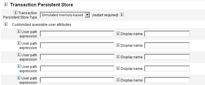

トランザクション持続ストアの設定
「サービスプロバイダのトランザクション設定」ページのこれらのオプションは、トランザクション持続ストアに適用されます。ストア内で表示する問い合わせ可能な追加属性以外に、ストアのタイプも設定できます。
図 17-6 サービスプロバイダのトランザクション持続ストアの設定
トランザクション持続ストア
「サービスプロバイダのトランザクション設定」ページでオプションを設定するには、次の手順に従います。
  1. 目的の「トランザクション持続ストアタイプ」をリストから選択します。
  2. 「データベース」オプションを選択した場合、サービスプロバイダ設定のメインページで設定された RDBMS がプロビジョニングトランザクションの持続に使用されます。これによって、サーバーを再起動した後も、再試行の必要なトランザクションが破棄されません。このオプションを選択する場合、サービスプロバイダ設定のメインページで RDBMS を設定する必要があります。「メモリーベースのシミュレート」オプションを選択した場合、再試行の必要なトランザクションはメモリー内にのみ格納され、サーバーを再起動すると破棄されます。本稼働環境では、「データベース」オプションを有効にします。
    注
    メモリーベースのトランザクション持続ストアは、クラスタ環境での使用には適しません。
    「トランザクション持続ストアタイプ」を変更した場合、変更を適用するには、実行中のすべての Identity Manager インスタンスを再起動する必要があります。
  3. 必要に応じて、「照会可能なユーザー属性のカスタマイズ」を入力します。
  4. トランザクション概要内で表示される IDMXUser オブジェクトの追加属性を選択します。これらの属性は、検索トランザクションページから問い合わせ可能であり、検索結果に表示されます。次のフィールドがあります。
    • 「ユーザーパス表現」 - IDMXUser オブジェクトのパス表現を入力します。
    • 「表示名」 - パス表現に対応する表示名を選択します。この表示名はトランザクション検索ページに表示されます。

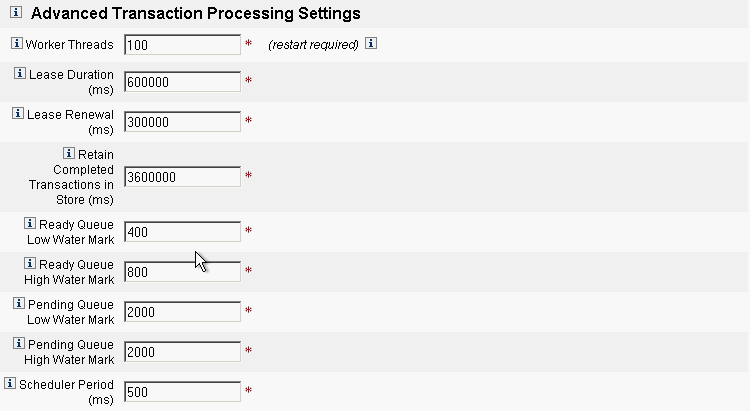

トランザクション処理の詳細設定
これらの詳細なオプションは、トランザクションマネージャーの内部動作を制御します。パフォーマンス分析で最適ではないと示されない限り、指定されたデフォルトを変更できません。すべての入力が必要です。
図 17-5 に、「トランザクション設定の編集」ページの「トランザクション処理の詳細設定」領域を示します。
図 17-7 トランザクション処理の詳細設定
トランザクション処理の詳細設定。
  1. 「ワークスレッド」に、必要な数値を入力します (デフォルトは 100)。
  2. これはトランザクションの処理に使用されるスレッド数です。この値は同時に処理されるトランザクション数を制限します。これらのスレッドは起動時に静的に割り当てられます。
    注
    「ワークスレッド」を変更した場合、変更を適用するには、実行中のすべての Identity Manager インスタンスを再起動する必要があります。
  3. 「リース時間 (ms)」に、必要な時間を入力します (デフォルトは 600000)。
  4. これは、再試行中のトランザクションをサーバーでロックする時間を制御します。リースは必要に応じて更新されます。ただし、サーバーが完全にシャットダウンしていない場合、オリジナルサーバーのリース時間が終了するまで、ほかのサーバーはトランザクションをロックできません。最低値は 1 分です。小さい値を設定すると、トランザクション持続ストアの負荷に影響する場合があります。
  5. 「リース更新 (ms)」に、必要な時間を入力します (デフォルトは 300000)。
  6. これは、ロックされたトランザクションのリースの更新時期を制御します。リース期間の残りがこのミリ秒数になった時点で更新されます。
  7. 「終了トランザクションのストア内での保持時間 (ms)」に、必要な時間を入力します (デフォルトは 360000)。
  8. トランザクション持続ストアから終了トランザクションを削除するまでの待機時間 (ミリ秒) です。トランザクションの直後に持続を設定している場合を除き、トランザクション持続ストアには終了したトランザクションは格納されません。
  9. 「実行可能キュー最低水準点」に、必要な数値を入力します (デフォルトは 400)。
  10. トランザクションスケジューラの実行可能なトランザクションキューがこの制限を下回ると、最高水準制限までキューに実行可能なトランザクションが補充されます。
  11. 「実行可能キュー最高水準点」に、必要な数値を入力します (デフォルトは 800)。
  12. トランザクションスケジューラの実行可能なトランザクションキューが最低水準点よりも下回ると、この制限まで、キューに実行可能なトランザクションが補充されます。
  13. 「保留キュー最低水準点」に、必要な数値を入力します (デフォルトは 2000)。
  14. トランザクションスケジューラの保留中のキューが、失敗し再試行を保留しているトランザクションを保持しています。キューのサイズが最高水準点を超える場合、最低水準点を超えるすべてのトランザクションはトランザクション持続ストアにフラッシュされます。
  15. 「保留キュー最高水準点」に、必要な数値を入力します (デフォルトは 2000)。
  16. トランザクションスケジューラの保留中のキューが、失敗し再試行を保留しているトランザクションを保持しています。キューのサイズが最高水準点を超える場合、最低水準点を超えるすべてのトランザクションはトランザクション持続ストアにフラッシュされます。
  17. 「スケジューラ間隔 (ms)」に、必要な数値を入力します (デフォルトは 500)。
  18. これは、トランザクションスケジューラの実行間隔です。トランザクションスケジューラは実行されると、実行可能なトランザクションを保留中のキューから実行可能キューに移動し、トランザクション持続ストアに対して、トランザクションの持続などの別の定期的な作業を実行します。

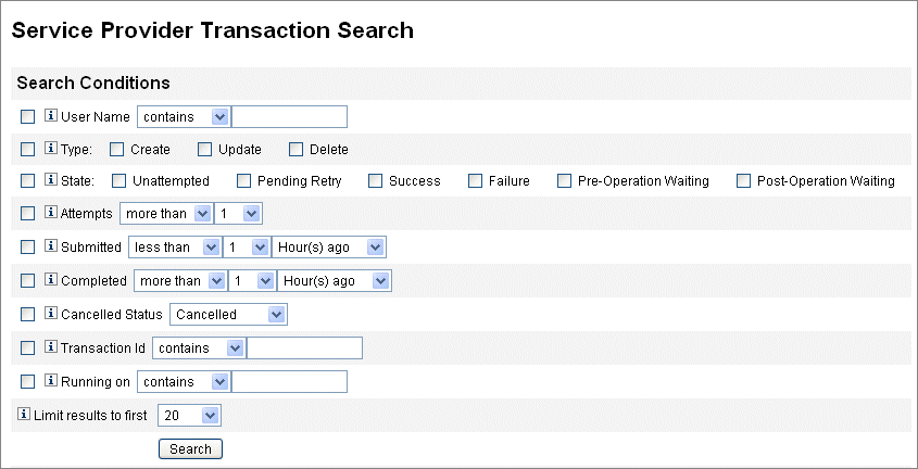

トランザクションの監視
サービスプロバイダトランザクションは、トランザクション持続ストアに書き込まれます。トランザクション持続ストアのトランザクションを検索して、トランザクションのステータスを表示できます。
注
「トランザクション設定の編集」ページを使用すると (「トランザクション管理」を参照)、管理者はいつトランザクションを保管するかを制御できます。たとえば、トランザクションをただちに保管できます (最初の試行前であっても)。
「トランザクションの検索」ページで、検索条件を指定してトランザクションをフィルタリングし、ユーザー、タイプ、ステータス、トランザクション ID、現在の状態、成功か失敗かなど、トランザクションイベントに関する特定の条件に基づいて表示できます。ここには、すでに完了しているトランザクションとともに再試行中のトランザクションが含まれます。完了していないトランザクションは、それ以上試行されないようにキャンセルできます。
トランザクションを検索するには、次の手順に従います。
  1. 管理者インタフェースで、メインメニューから「サーバータスク」をクリックします。
  2. 二次的なメニューから「サービスプロバイダトランザクション」をクリックします。
  3. 「サービスプロバイダのトランザクション検索」ページが表示され、そこで検索条件を指定できます。
    注
    検索では、下で選択したすべての条件に一致するトランザクションのみが返されます。これは、「アカウント」>「ユーザーの検索」ページと類似しています。
  4. 必要に応じ、「ユーザー名」を選択します。
  5. 入力した accountId を持つユーザーのみに適用されるトランザクションを検索できます。
    注
    サービスプロバイダトランザクション設定ページで「照会可能なユーザー属性のカスタマイズ」を設定している場合は、それらがここに表示されます。たとえば、照会可能なユーザー属性のカスタマイズとして姓またはフルネームが設定されている場合、これらに基づいて検索することを選択できます。
  6. 必要に応じて、「タイプ」の検索を選択します。
  7. 選択したタイプのトランザクションを検索できます。
  8. 必要に応じて、「状態」の検索を選択します。
  9. 選択した次の状態のトランザクションを検索できます。
    • 「未試行」トランザクションは、まだ試行されていません。
    • 「再試行保留中」トランザクションは、1 回以上試行されましたが、1 つ以上のエラーが見つかり、個々のリソースに設定された再試行制限まで再試行がスケジュールされています。
    • 「成功」トランザクションは、正常に完了しました。
    • 「失敗」トランザクションは、1 つ以上失敗して完了しました。
  10. 必要に応じ、「試行」での検索を選択します。
  11. 試行された回数に基づいて、トランザクションを検索できます。失敗したトランザクションは、個々のリソースに設定された再試行制限まで再試行されます。
  12. 必要に応じ、「送信時間」での検索を選択します。
  13. 時間、分、日の単位でトランザクションが最初に送信された時間に基づいて、トランザクションを検索できます。
  14. 必要に応じ、「終了時間」での検索を選択します。
  15. 時間、分、日の単位でトランザクションが完了した時間に基づいて、トランザクションを検索できます。
  16. 必要に応じ、「キャンセルステータス」での検索を選択します。
  17. トランザクションがキャンセルされているかどうかに基づいて、トランザクションを検索できます。
  18. 必要に応じ、「トランザクション ID」での検索を選択します。
  19. 一意のトランザクション ID に基づいてトランザクションを検索できます。このオプションを使用すると、入力した ID 値に基づいてトランザクションが検索されます。この ID は、すべての監査ログレコードに表示されます。
  20. 必要に応じ、「SPE サーバー名」での検索を選択します。
  21. 実行中のサービスプロバイダサーバーに基づいてトランザクションを検索できます。サーバーの ID は、Waveset.properties ファイルで上書きされている場合を除き、マシン名に基づきます。
  22. 検索結果をリストから選択したエントリ数までに制限します。
  23. 指定された制限までの結果のみ返されます。制限数以上の結果が存在するかどうかについては示されません。
    図 17-8 レポートの設定および実行は、「レポートの実行」ページで行います。
    サービスプロバイダユーザートランザクションの検索条件を指定します。
  24. 「検索」をクリックします。
  25. 検索結果が表示されます。

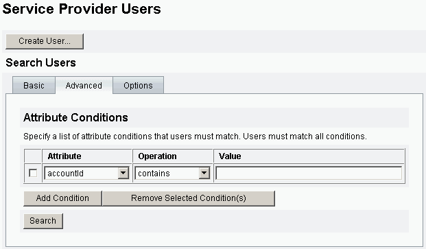

詳細検索
サービスプロバイダユーザーの詳細検索を実行するには、サービスプロバイダユーザーの検索ページで「詳細」をクリックし、次のアクションを実行します。
  1. 目的の「属性」をリストから選択します。
  2. 目的の「操作」をリストから選択します。
  3. 検索で返されるユーザーをフィルタリングして、指定したすべての条件を満たすユーザーのみが返されるようにするための条件セットを指定しています。
  4. 目的の検索値を入力し、「検索」をクリックします。
  5. 図 17-10 ユーザーの検索
    サービスプロバイダユーザーを検索するための属性条件を指定します。
属性条件を追加または削除するには、次のいずれかの操作を行います。

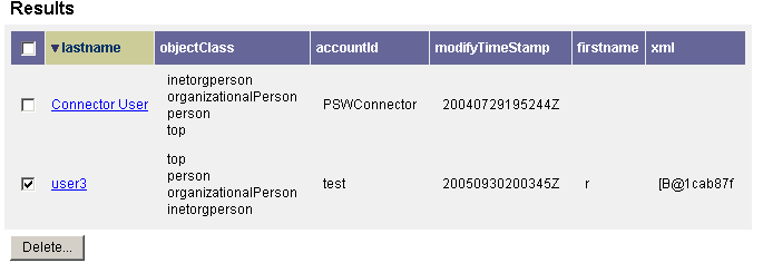

検索結果
図 17-11 に示すように、サービスプロバイダの検索結果はテーブル形式で表示されます。属性の列ヘッダーをクリックすると、結果をその属性で並べ替えることができます。表示される結果は選択した属性によって異なります。
結果の最初のページ、前ページ、次ページ、および最終ページを表示するには、矢印ボタンを使用します。特定のページに移動するには、テキストボックスにページ番号を入力して Enter キーを押します。
ユーザーを編集するには、テーブル内のユーザー名をクリックします。
図 17-11 検索結果の例
サービスプロバイダユーザーの検索結果の例。
検索結果ページで、ユーザーの削除またはリソースアカウントのリンク解除を行うには、1 人以上のユーザーを選択して、「削除」ボタンをクリックします。このアクションにより、ユーザーの削除ページが開き、追加のオプションが表示されます (「アカウントの削除、割り当て解除、またはリンク解除」を参照)。

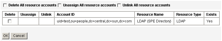

ユーザーアカウントの削除、割り当て解除、またはリンク解除を行うには、次の手順に従います。
  1. メニューバーの「アカウント」をクリックします。
  2. 「サービスプロバイダユーザーの管理」をクリックします。
  3. 基本検索または詳細検索を実行します。
  4. 目的のユーザーを選択します。
  5. 「削除」ボタンをクリックします。
  6. 必要に応じて、次のいずれかのグローバルオプションを選択します。
    • 「すべてのリソースアカウントの削除」
    • 注
      リソースを削除した場合、アカウントは削除されますが、リソース割り当てはまだ存在しています。その後ユーザーを更新すると、アカウントが再作成されます。リソースアカウントのリンクは、リソースの削除時に常に解除されます。
    • 「すべてのリソースアカウントの割り当て解除」
    • 注
      リソースを割り当て解除すると、そのリソース割り当てが削除されます。割り当て解除すると、そのリソースアカウントのリンクも解除されます。リソースを割り当て解除しても、リソースアカウントは削除されません。
    • 「すべてのリソースアカウントのリンク解除」
    • 注
      リンクを解除すると、ユーザーとリソースアカウント間のリンクが削除されますが、アカウントは削除されません。リソース割り当ても削除されませんので、その後ユーザーを更新すると、アカウントと再リンクされるか、またはそのリソースの新しいアカウントが作成されます。
  7. または、「削除」列、「割り当て解除」列、または「リンク解除」列で、1 つ以上のリソースアカウントに対するアクションを選択します。
  8. 目的のユーザーアカウントを選択したら、「OK」をクリックします。
  9. 図 17-12 アカウントの削除、割り当て解除、またはリンク解除
    サービスプロバイダユーザーを削除するときに、アカウントを削除、割り当て解除、またはリンク解除できます。
検索オプションの設定
サービスプロバイダユーザーの検索オプションを設定するには、次の手順に従います。
  1. 管理者インタフェースで、メニューバーの「アカウント」をクリックします。
  2. 「サービスプロバイダ」をクリックします。
  3. 「オプション」をクリックします。
  4. 注
    これらのオプションは、現在のログインセッションでのみ有効です。これらのオプションでは、検索結果の表示方法を設定します。この設定は、基本検索と詳細検索の両方の結果に適用され、一部の設定は新しい検索でのみ有効になります。
  5. 「返される結果の最大数」を入力します。
  6. 「ページあたりの結果数」を入力します。
  7. 矢印キーを使用して、「利用可能な属性」から目的の「表示属性」を選択します。
  8. 図 17-13 サービスプロバイダユーザーの検索オプションの設定
    サービスプロバイダユーザーの検索オプションの設定。

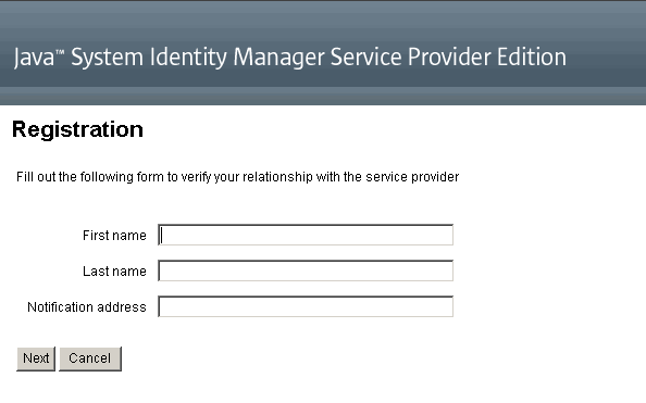

登録
新しいユーザーは登録を求められます。登録時に、ユーザーは自分のログイン、チャレンジ質問、および通知に関する情報を設定できます。
図 17-14 「登録」ページ
新しいサービスプロバイダユーザーは、最初のログイン時に、姓と名および電子メールアドレスを入力して登録する必要があります。
ホーム画面とプロファイル画面
図 17-15 に、エンドユーザーのホームタブとプロファイルページを示します。ユーザーは、自分のログイン ID とパスワードの変更、通知の管理、およびチャレンジ質問の作成を行うことができます。
図 17-15 「自分のプロファイル」ページ
サービスプロバイダユーザーは、パスワードの設定、パスワードのチャレンジ質問、および通知の管理を行うことができます。

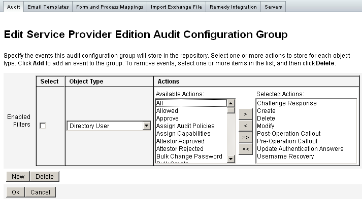

サービスプロバイダ監査イベントの設定
サービスプロバイダ実装で、Identity Manager の監査ログシステムは、エクストラネットユーザーのアクティビティーに関連するイベントを監査します。Identity Manager では、Service Provider Edition 監査設定グループ (デフォルトで有効) を使用して、サービスプロバイダユーザーのログを記録する監査イベントを指定することができます。図 17-16 を参照してください。
監査ログ、および Service Provider Edition 監査設定グループのイベントの変更の詳細については、第 10 章「監査ログ」を参照してください。
図 17-16 「監査設定グループ「Service Provider Edition」の編集」ページ
「監査設定グループ「Service Provider Edition」の編集」ページで、サービスプロバイダイベントを編集します。
