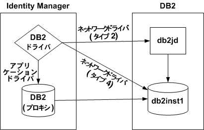

DB2 を設定する前に、DB2 が JDBC アクセスを提供する方法を決めておく必要があります。
JDBC アクセスの考慮事項
DB2 には二種類の JDBC アクセスが用意されており、それぞれに必要な URL 書式は異なります。設定プロセスでは、優先ドライバを選択することができ、対応する URL テンプレートが自動的に表示されます。
アプリケーションドライバ (COM.ibm.db2.jdbc.app.DB2Driver) は、ローカルクライアントソフトウェアとローカルデータベースインスタンスを必要とします。ほとんどの本稼働環境において DB2 は別個の (たいていは専用の) ホスト上で稼働するため、通常ローカルデータベースインスタンスにはリモートデータベースインスタンスに対する別名が含まれます。この設定では、ローカルデータベースインスタンスは DB2 固有のプロトコルを使用してリモートデータベースインスタンスと通信します。
タイプ 2 ネットワークドライバ (COM.ibm.db2.jdbc.net.DB2Driver) には、ローカルクライアントソフトウェアやローカルデータベースは必要ありません。むしろ、ターゲットサーバー上で DB2 Java デーモン (db2jd) が実行中であることが必要です。ほとんどの本稼働環境でターゲットサーバーは個別のホストですが、ネットワークドライバはローカルデータベースインスタンスとも連携します。このデーモンはデフォルトでは起動しませんが、データベース管理者が手動で開始するか、またはデータベースインスタンスが起動したときに自動的に開始するように設定することができます。
タイプ 4 ネットワークドライバ (COM.ibm.db2.jcc.DB2Driver) は DB2 データベースに直接接続します。
DB2 ドライバはネットワークを介して db2jd デーモンに接続します。DB2 プロキシを使用した接続も行います。
