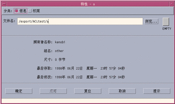

用"信息"对话框查看关于文件或文件夹的信息。
Graphic
  1. 在"文件管理器"中,选择要查看其信息的文件或文件夹的图标。
  2. 从"文件管理器"的"选定"菜单,或者从图标的弹出式菜单(按 Shift + F10 或鼠标按钮 3 来显示)中选择"特性"。
    出现"特性"对话框。
  3. 单击"信息"单选钮。
  4. 检查关于文件或文件夹的信息:
    • "所有者名"-文件或文件夹的所有者姓名
    • "组名"-文件或文件夹所属组的名称
    • "大小"-文件或文件夹的大小
    • "最后访问日期"-最近一次访问文件或文件夹的日期
    • "最后修改日期"-最近一次修改文件或文件夹的日期
注意:
如果要查看另一文件或文件夹的信息,先选定对象,再从"选定"菜单中选择"特性",然后单击"信息"单选钮。如果在命令行键入 sdtfprop&,调出"特性"对话框,可以单击对话框中的"浏览"并选择文件或文件夹的名称来查看其特性。
