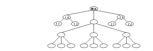

図 4-3 は、1 つの製品ワークスペースと 6 つのリリース用のリリースワークスペースから構成される階層を表わしています。
図 4-3 製品およびリリースワークスペースのある階層
