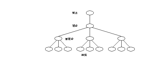

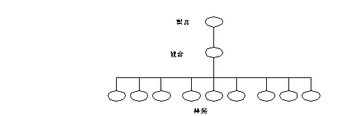

ワークスペース階層は、2 層以上に階層化される親と子のワークスペースを指しています。階層内の層の数は、この階層を構成するワークスペースの数とは関係ありません。親ワークスペースとその子ワークスペースからは 2 層が構成されます。また、親ワークスペースが 3 つの子ワークスペースを持つ場合でも、層の数は 2 つです。親ワークスペース、その子、および孫が存在する場合は、3 つの層が構成されます。図 4-1 は、単層階層 (3 層) を示し、図 4-2 は、複層階層 (4 層) を示しています。

単層ワークスペース階層では、多数の開発者が 1 つの統合ワークスペースにファイルをプットバックします。単層階層の利点は、開発者がお互いのファイルに直接アクセスできる点にあります。開発者 A が統合ワークスペースに自分のファイルをプットバックした時点で、開発者 B は、更新ブリングオーバートランザクションを使用して、開発者 A が変更した内容にすぐにアクセスすることができます。
単層階層では、統合ワークスペースの内容が頻繁に変更されるため、各開発者は自分のソースを最新の状態に保つためにブリングオーバートランザクション、構築、テストを頻繁に行う必要があり、時間が無駄になるという欠点があります。最初の開発者がプットバックを実行すると、その変更内容だけが統合ワークスペースで更新されます。次に 2 番目の開発者がプットバックを実行すると、この開発者と前回の変更の 2 組の変更内容が統合ワークスペースに反映されます。以下同様に作業が進められ、最後にプットバックトランザクションを実行する開発者は、それ以前にこのグループ内で行われたすべての変更が反映されるように統合ワークスペースを更新しなければなりません。
統合ワークスペースと開発ワークスペースの間に副統合ワークスペースの層を置くことによって、開発者が自分の変更内容を統合ワークスペースへプットバックするために必要な時間を、大幅に削減することができます。
ある開発者が統合ワークスペースに変更ファイルをプットバックした場合、ほかの開発者は、その変更内容を自分のワークスペースにブリングオーバーし、モジュールを再構築し、自分が加えた新しい変更内容をテストしてからでないと、プットバックトランザクションを実行できません。このように、プットバックが頻繁に行われると、それだけ衝突の発生する可能性は大きくなります。
プロジェクトに多数の開発者が関わっている場合は、ブリングオーバー、再構築、テストという作業は、煩雑で時間のかかるものになります。そこで、関連するコードを分担する少人数の開発者グループが、副統合ワークスペースで作業を行うようにすれば、そのワークスペースは比較的安定した状態になり、構築とテストに費やす手間や時間を軽減することができます。もちろん、副統合ワークスペース自体の内容を共通の統合領域にプットバックする際には、ほかの開発用ワークスペースでの変更内容をすべて統合しなければなりません。ただしほとんどの場合、統合作業の単位を大きくして回数を減らした方が、全体の作業は効率化されます。
副統合ワークスペースをいくつか使用する複層階層には、次の欠点があります。
新規ワークスペースを追加するたびに、大きなディスク領域が必要になる。
各開発者が同じ統合ワークスペースにプットバックを行わないため、定期的にほかの開発者の作業を確認することが困難になる。
副統合ワークスペースを上位の統合ワークスペースに統合する作業は、小さな単位で頻繁に統合作業を行う場合よりも、複雑になることがある。
