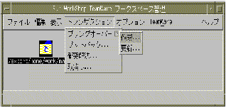

  1. Jane はワークスペース表示区画で man_pages アイコンを選択し、「トランザクション」⇒「ブリングオーバー」⇒「作成」を選択します (図 10-2 参照)。
    図 10-2 作成ブリングオーバーの「トランザクション」ウィンドウを開く

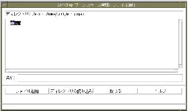

    • 「追加」ボタンをクリックして「ファイル追加」ダイアログを開き、ファイルリスト区画で man/ ディレクトリを選択します (図 10-4 参照)。
      注 -
      ファイルリスト区画では、man/ の代わりに "." (ワークスペース全体を表わす) を指定することもできます。SCCS ファイルはすべて man/ の下に置かれるため、どちらの指定方法を使用しても結果は同じです。

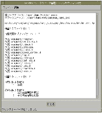

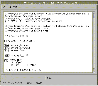

図 10-5 は、作成ブリングオーバートランザクションを実行したときの出力です。
図 10-5 man_pages_jane の作成ブリングオーバーからの出力
Graphic
この出力には次のような重要な情報が含まれています。

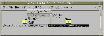

  1. ワークスペース表示区画で man_pages_bob アイコンを選択し、「トランザクション」⇒「プットバック」を選択します (図 10-6 参照)。

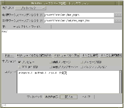

  2. プットバックの「トランザクション」ウィンドウ (図 10-7 参照) が開いたら、Bob は「プレビュー」オプションを選択します。このオプションを選択すると、ファイルは実際にはコピーされずにトランザクションが進められます。これにより Bob は、実際にはファイルを変更せずにトランザクションの出力を事前に見ることができ、期待どおりにトランザクションが実行されるかどうかを確認できます。
    ワークスペース管理ツールはディレクトリ man/ を自動的にファイルリスト区画に読み込みます。これは、Bob が man_pages_bob を作成するときに指定したディレクトリで、この名前はワークスペースの Codemgr_wsdata/args ファイルに保存されています。ファイルリスト区画の内容は、この区画のすぐ下にあるボタンを使用して変更できます。
    図 10-7 man_pages_bob のプットバックの「トランザクション」ウィンドウ
    Graphic
    図 10-8 は、このトランザクションの出力です。
    図 10-8 man_pages_bob のプットバックの出力
    Graphic
  3. 出力を確認したら、Bob は「プレビュー」オプションの選択を解除して、実際にプットバックトランザクションを実行します。

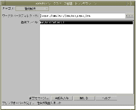

Jane は衝突の解決処理をその場で実行することにして「はい」ボタンをクリックすると、衝突解決のトランザクションダイアログ (図 10-13 参照) が開きます。
注 -
ここで衝突を解決しなくても、後で、man_pages_jane のアイコンをダブルクリックするか、このアイコンをクリックして「トランザクション」⇒「衝突解決」を選択して、衝突解決トランザクションを起動できます。
図 10-13 putback.1 の衝突解決の「トランザクション」ウィンドウ
Graphic
注 -
ツール属性で「ファイルマージの自動起動」オプションが設定されている場合、ファイルマージが自動的に起動されます。
衝突状態のファイル (man/man1/putback.1) が、「トランザクション」ウィンドウの衝突ファイルリスト区画に表示されます。このファイルは自動的に選択 (強調表示) されるので、Jane は「衝突をマージ」ボタンをクリックします。このリストに複数のファイルがある場合、任意のファイルの選択状態を解除できます。また、「自動的に進む」オプションが選択されている場合 (デフォルト)、選択されているファイルが自動的に順に処理されます。

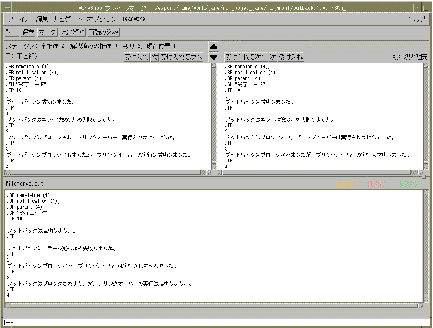

ワークスペース管理ツールはファイルマージを起動し (図 10-14 参照)、ファイルマージに衝突ファイル名 putback.1 を渡します。
図 10-14 putback.1 をファイルマージする「ファイルマージ」ウィンドウ
Graphic
Jane は、右側の区画から Bob の変更内容を、左側の区画から自分の変更内容をそれぞれ取り込んで、マージ処理を行います。最後に、この結果を保存して衝突解決の処理は完了です。ファイルマージの使用方法についての詳細は、第 12 章「ファイルマージの起動とファイルの読み込み」と第 13 章「相違の検討」を参照してください。
