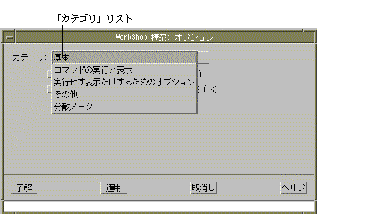

make オプションの指定には、「オプション」ダイアログ (図 16-3 参照) を使用します。
図 16-3 「オプション」ダイアログ
Graphic
「カテゴリ」リスト
make オプションのカテゴリを選択します。
「了解」ボタン
変更内容を適用してダイアログを終了します。
「適用」ボタン
変更内容を適用するだけでダイアログは終了しません。
「取消し」ボタン
変更内容を適用せずにダイアログを終了します。
「ヘルプ」ボタン
このダイアログに関するオンラインヘルプが表示されます。
