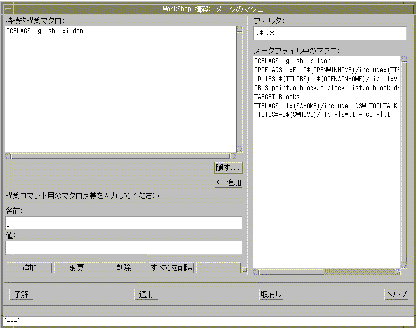

メークファイルマクロの使用
メークファイルマクロを使用すると、1 つの記述ファイル内で複数回使用されるファイルまたはコマンドオプションの参照に便利です(マクロ定義についての詳細は、『Sun WorkShop 入門』の付録 B を参照してください)。
「メークのマクロ」ダイアログ (図 16-5) を使用すると、TeamWare ターゲットの「持続的構築マクロ」リスト内のメークファイルマクロを追加または削除したり、リスト内のメークファイルマクロに値を再割り当てしたりすることができます。現在メークファイルに定義されているマクロをリストに追加し、それらの値に上書きすることもできます。
「持続的構築マクロ」リスト内のすべてのマクロがワークセットとともに保存されます。
「メークのマクロ」ダイアログを開くには、「ターゲットの編集」ダイアログの「マクロ」ボタンをクリックします。
図 16-5 「メークのマクロ」ダイアログ
Graphic
「持続的構築マクロ」 リスト
ワークセットとともに保存するマクロがリストされます。
「詳細/隠す」ボタン
「詳細」ボタンをクリックすると「フィルタ」フィールドおよび「メークファイル中のマクロ」リストの区画が開き、「隠す」ボタンをクリックするとこの区画が閉じます。「詳細」ボタンと「隠す」ボタンはクリックで切り替わります。
「<<追加」ボタン
「メークファイル中のマクロ」リスト内のマクロを「持続的構築マクロ」リストに追加します。
「名前」フィールド
新しいマクロに名前を割り当てたり、「持続的構築マクロ」リスト内の選択されたマクロの名前を変更したりすることができます。
「値」フィールド
「名前」フィールドで名前を指定したマクロに値を割り当てます。
「追加」ボタン
「名前」フィールドおよび「値」フィールドで定義したマクロを「持続的構築マクロ」リストに追加します。
「変更」ボタン
「名前」フィールドおよび「値」フィールドの値を、「持続的構築マクロ」リスト内の選択されたマクロに適用します。
「削除」ボタン
「持続的構築マクロ」リスト内の選択されたマクロを削除します。
「すべてを削除」ボタン
「持続的構築マクロ」リスト内のすべてのマクロを削除します。
「消去」ボタン
「名前」フィールドおよび「値」フィールドをクリアします。
「フィルタ」フィールド
「持続的構築マクロ」リストの内容に対するフィルタに使用する検索パターンを入力します。
「メークファイル中のマクロ」リスト
現在のワークセットのメークファイルに定義されているマクロがリストされます。
「了解」ボタン
変更内容を適用してダイアログを終了します。
「適用」ボタン
変更内容を適用するだけでダイアログは終了しません。
「取消し」ボタン
変更内容を適用せずにダイアログを終了します。
「ヘルプ」ボタン
このダイアログに関するオンラインヘルプが表示されます。

メークファイルマクロの表示および上書き
「持続的構築マクロ」リスト内のマクロ定義は、メークファイル内の同名のマクロに上書されます。
現在のマクロ定義を表示するには、「詳細」ボタンをクリックして「メークファイル中のマクロ」リストを開きます。このリストには、現在の構築ターゲットに対するメークファイルに定義されているすべてのマクロが表示されます。「フィルタ」フィールドを使用してリストにフィルタをかけることができます。
メークファイルマクロの値を上書きするには:
  1. 「メークファイル中のマクロ」リストからマクロを選択します。
  2. 「<<追加」ボタンをクリックすると、選択したマクロが「持続的構築マクロ」リストに追加されます。
  3. 「値」フィールドに新しい値を入力して、「変更」ボタンをクリックします。
  4. 「了解」ボタンをクリックして、変更内容を適用してダイアログを終了します。
    「持続的構築マクロ」リスト内のマクロ定義が、メークファイル内の同名のマクロに上書きされ、ワークセットとともに保存されます。
  5. 「ターゲットの編集」ダイアログの「構築」ボタンをクリックすると、新しい値を使用して構築が開始されます。

環境変数の表示および上書き
「持続的環境変数」リスト内の環境変数定義は、現在の TeamWare プロセス環境の同名の環境変数に上書きされます。
現在の TeamWare プロセス環境変数の定義を表示するには、「詳細」ボタンをクリックして「現在の環境」リストを開きます。このリストには、現在 TeamWare プロセス環境で定義されているすべての環境変数が表示されます。「フィルタ」フィールドを使用してリストにフィルタをかけることができます。
環境変数の値を上書きするには:
  1. 「現在の環境」リストから環境変数を選択します。
  2. 「<<追加」ボタンをクリックすると、選択した環境変数が「持続的環境変数」リストに追加されます。
    「持続的環境変数」リスト内の環境変数定義が、現在の TeamWare プロセス環境の環境変数定義に上書きされ、ワークセットとともに保存されます。
