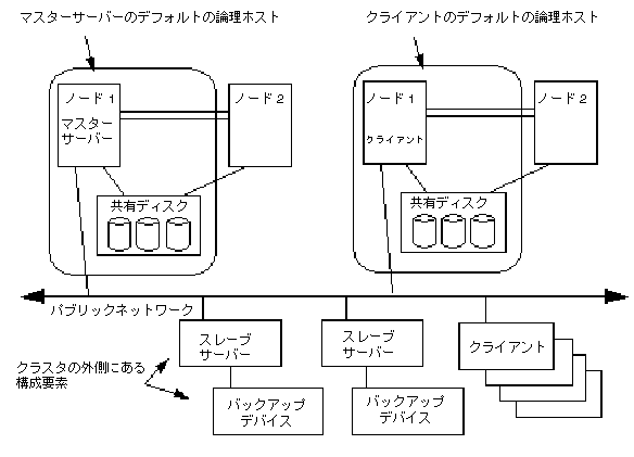

VERITAS NetBackup と Sun Cluster HA for NetBackup をインストールする前に、次の注意事項を考慮してください。図 14-1 に、構成の制限を示します。
サポートされる構成
図 14-1 に、Sun Cluster HA for NetBackup のサポートされる構成を示します。
NetBackup マスターサーバーはクラスタ内に存在する必要があります。NetBackup クライアントはクラスタの内側にも外側にも構成できます。バックアップデバイスを接続できるのはスレーブサーバーだけです。また、バックアップデバイスもスレーブサーバーもクラスタ内に入れることはできません。
NetBackup 構成要素間の通信はパブリックネットワーク接続経由だけで行われます。ファイルオーバーやスイッチオーバーの場合、クラスタの制御下にある構成要素はバックアップノードにファイルオーバーまたはスイッチオーバーされます。
図 14-1 図 14-1 Sun Cluster HA for NetBackup のサポートされる構成
