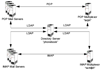

Messaging Topology のサンプル
架空の Siroe Corporation は、2 つの Multiplexors をそれぞれが複数の Messaging Server をサポートしている別々のマシンに持っています。 POP および IMAP ユーザ メールボックスは、Messaging Server マシン間で分割され、各サーバが POP または IMAP 専用になっています (IMAP サーバ バイナリを削除することによって POP サービスへのクライアント アクセスのみを制限することができ、同様に POP サーバ バイナリを削除することによって IMAP サービスへのクライアント アクセスのみを制限することができます)。 それぞれの Multiplexor も POP または IMAP のみをサポートします。 LDAP ディレクトリ サービスは、別の専用マシン上にあります。
このトポロジは 図 3-1 に図示されています。
図 3-1    複数 Messaging Server をサポートする複数 MMP
IMAP 構成例
図 3-1 の IMAP Multiplexor は、sandpit 上にインストールされます。このマシンは 2 つのプロセッサを備えています。 この Multiplexor は、IMAP 接続 (143) に標準ポートを待機しています。 Multiplexor は、ユーザのメールボックス情報についてホスト phonebook 上の LDAP サーバと通信し、接続を適切な IMAP サーバにルーティングします。 これは、IMAP 機能文字列をオーバーライドし、仮想ドメイン ファイルを提供して SSL 通信をサポートします。
次に示すのは、その ImapProxyAService.cfg 構成ファイルです。

図 3-1 の POP Multiplexor 例は、tarpit 上にインストールされます。このマシンは 4 つのプロセッサを備えています。 この Multiplexor は、POP 接続 (10) に標準ポートを待機しています。 Multiplexor は、ユーザのメールボックス情報についてホスト phonebook 上の LDAP サーバと通信し、接続を適切な POP サーバにルーティングします。 また、スプーフ メッセージ ファイルも提供します。
次にその PopProxyAService.cfg 構成ファイルを示します。
default:LdapUrl             ldap://phonebook/o=Siroe.com
default:LogDir              /usr/iplanet/server5/mmp-tarpit/log
default:LogLevel            5
default:BindDN              メcn=Directory Manager"
default:BindPass            password
default:BacksidePort        110
default:Timeout             1800
default:Capability          "IMAP4 IMAP4rev1 ACL QUOTA LITERAL+ NAMESPACE UIDPLUS CHILDREN LANGUAGE XSENDER X-NETSCAPE XSERVERINFO AUTH=PLAIN"
default:SearchFormat        (uid=%s)
default:SSLEnable           no
default:VirtualDomainFile   /usr/iplanet/server5/mmp-tarpit/vdmap.cfg
default:VirtualDomainDelim  @
default:MailHostAttrs       mailHost
default:PreAuth             no
default:CRAMs               no
default:AuthCacheSize       10000
default:AuthCacheTTL        900
default:AuthService         no
default:AuthServiceTTL      0
default:BGMax               10000
default:BGPenalty           2
default:BGMaxBadness        60
default:BGDecay             900
default:BGLinear            no
default:BGExcluded          /usr/iplanet/server5/mmp-tarpit/bgexcl.cfg
default:ConnLimits          0.0.0.0|0.0.0.0:20
default:LdapCacheSize       10000
default:LdapCacheTTL        900
default:HostedDomains       yes
default:DefaultDomain       Siroe.com
