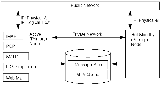

非対称
基本的な非対称 (ホットスタンバイ) High Availability モデル (図 4-1) は、クラスタ化された 2 つのホストマシン、つまり、「ノード」で構成されます。どちらのノードにも、1 つの論理 IP アドレスと関連ホスト名が割り当てられています。
このモデルでは、一方のノードのみが常にアクティブになり、バックアップまたはホットスタンバイ用のノードは、ほとんどの時間アイドル状態のままです。両方のノードで共用される単一のディスクアレイは、アクティブなノード、つまり、「主要」ノードによって構成および制御されます。メッセージストアパーティションおよび MTA (Message Transport Agent) キューは、この共用ボリュームに置かれます。
図 4-1    非対称 High Availability モデル
フェイルオーバーが実行される前は、アクティブノードは物理ホスト A です。フェイルオーバーの実行後は、物理ホスト B がアクティブノードになり、共用ボリュームは物理ホスト B に制御されるように切り替えられます。物理ホスト A のすべてのサービスが停止され、同じサービスが物理ホスト B で開始されます。
このモデルの利点は、バックアップノードが主要ノードのバックアップ専用に確保されていることです。したがって、フェイルオーバーの適用時に、バックアップノードでリソースの競合が発生することはありません。ただし、このモデルでは、バックアップノードはほとんどの時間アイドル状態にあるため、その間、このリソースを無駄に使用していることになります。

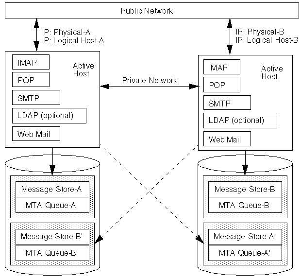

対称
基本的な対称 (二重サービス) High Availability モデルは、2 つのホストマシンで構成されており、それぞれのホストマシンには固有の論理 IP アドレスが割り当てられています。各論理ノードには 1 つの物理ノードが対応しており、各物理ノードは、2 つのストレージボリュームからなる 1 つのディスクアレイを制御します。ディスクアレイのストレージボリュームの一方は、ローカルのメッセージストアパーティションと MTA キューのために使用され、もう一方は、相手ノードのメッセージストアパーティションと MTA キューのミラーイメージの役割を果たします。
対称 High Availability モデル (図 4-2) では、両方のノードが同時にアクティブ状態にあり、それぞれのノードが他方のバックアップノードの働きをします。通常の状況では、各ノードは、Messaging Server のインスタンスだけを実行します。
図 4-2    対称 High Availability モデル
フェイルオーバーの実行時には、障害のあるノードのサービスがシャットダウンされ、同じサービスがバックアップノードで再開されます。この時、バックアップノードは、両ノードのすべての Messaging Server インスタンスを実行し、個別の 2 つのボリュームを制御します。
このモデルの利点は、両方のノードが同時にアクティブ状態にあるので、マシンのリソースを十分に利用できることです。ただし、障害が発生している間、バックアップノードが両ノードのすべての Messaging Server インスタンスのサービスを実行するので、バックアップノードでのリソースの競合が増えます。したがって、障害のあるノードをできるだけ早く修復し、サーバを本来の二重サービスの状態に戻す必要があります。
このモデルには、バックアップストレージアレイも備えられています。つまり、一方のディスクアレイに障害が生じた場合、バックアップノードのサービスが、そのミラーイメージを引き継ぐことができます。

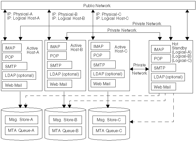

N + 1 (N より 1 大きい)
N + 1 モデル、つまり「N より 1 大きい」モデルは、複数ノードによる非対称構成で動作します。このモデルでは、N 個の論理ホスト名と N 個の共有ディスクアレイを必要とします。1 つのバックアップノードが、残りの全ノードのホットスタンバイ用に確保されています。このバックアップノードには、N 個のノードのすべての Messaging Server インスタンスを同時に実行する能力があります。
図 4-3 は、基本的な N + 1 High Availability モデルを示しています。
図 4-3    N + 1 High Availability モデル
1 つ以上のアクティブノードにフェイルオーバーが適用されると、バックアップノードが、障害のあるノードのサービスを引き継ぎます。
N + 1 モデルの利点は、サーバの負荷が複数のノードに分散されること、さらに、1 つのバックアップノードのみですべてのノードの障害に対処できることです。そのため、マシンのアイドル比率は、単一非対称モデルの場合が 1/1 であるのに対して、N + 1 モデルでは 1/N になります。

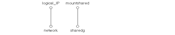

  5. 主要 (アクティブ) ノードで、上記のリソースをすべてオンラインにします。
  6. logical_IP リソースが network リソースに依存し、mountshared リソースが sharedg リソースに依存するように依存関係ツリーを設定します。依存関係ツリーは次のようになります。

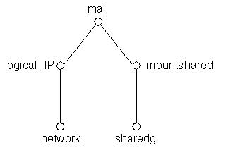

  4. mail という名前のリソースを作成し (リソースタイプとして MsgSrv を指定)、インスタンス名 (InstanceName) と、論理ホスト名 (LogHostName) を入力します。
  5. logical_IP リソースと mountshared リソースを、mail リソースの子として設定します。
    これにより、mail リソースの、logical_IP リソースと mountshared リソースへの依存関係が設定されます。
    この場合の依存関係ツリーは次のようになります。
これで準備ができました。任意のノードで、mail リソースをオンラインにします。これにより、そのノードでメールサーバが自動的に起動します。

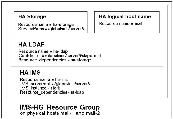

単純な例
この例では、Messaging Server とディレクトリサーバが同じクラスタノードで実行され、同じ HA 論理ホスト名と IP アドレスを使用するものとします。物理ホスト名は mail-1 と mail-2 で、HA 論理ホスト名は mail とします。図 4-4 に、Messaging Server HA サポートの構成時に作成する各種の HA リソースの依存関係を入れ子構造で示します。
図 4-4    単純な iPlanet Messaging Server HA 構成

  13. HA Messaging Server リソースを作成します。
    HA Messaging Server リソースを作成し、これをリソースグループに追加します。このリソースは、HA 論理ホスト名リソース、HA ストレージリソース、および HA LDAP リソースに依存します。HA LDAP リソースと同様に、HA 論理ホスト名リソースを指定する必要はありません。さらに、HA LDAP リソースは自動的に HA ストレージリソースに依存するので、ほとんどの場合、HA LDAP リソースとの依存関係を指定する必要はありません。
    HA Messaging Server リソースを作成する時は、Messaging Server の最上位ディレクトリ (server-root) のパスと、HA を作成する Messaging Server インスタンスの名前を指定する必要があります。これには、次に示すように、IMS_serverroot および IMS_instance の各拡張プロパティを使用します。
    # scrgadm -a -j ha-ims -t SUNW.ims -g IMS-RG \
              -x IMS_serverroot=/global/ims/server5 \
              -x IMS_instance=stork \
              -y Resource_dependencies=ha-ldap
    このコマンドは、グローバルファイルシステムの /global/ims/server5 にインストールされている stork という Messaging Server インスタンス用に、ha-ims という名前の HA Messaging Server リソースを作成します。この HA Messaging Server リソースは、手順 6 で作成した ldap という HA LDAP リソースに依存します。

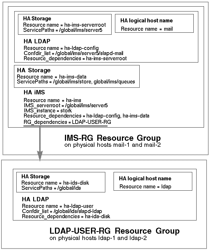

複雑な例
今度はもっと複雑な例として、iPlanet Messaging Server が次のものに依存している場合について考えます。
  • 同じノードで実行され、構成情報が含まれている LDAP サーバ
  • 別のノードで実行され、ユーザ情報が含まれている LDAP サーバ
  • メッセージストアパーティションと MTA メッセージキューが含まれている別のファイルシステム
図 4-5 は、Sun Cluster のリソースグループを使用してこれらの依存関係を実現する方法を示しています。この図には、各リソースのキーパラメータが示されています。この構成を実現するために必要なコマンドを図のあとに示します。
図 4-5    複雑な iPlanet Messaging Server HA 構成
# scrgadm -a -t SUNW.nsldap
# scrgadm -a -t SUNW.ims
# scrgadm -a -g LDAP-USER-RG -h ldap-1,ldap-2 LDAP-USER-RG リソースグループを作成
# scrgadm -a -L -g LDAP-USER-RG -l ldap HA 論理ホスト名を作成
# scswitch -Z -g LDAP-USER-RG LDAP-USER-RG をオンラインにする
     .../global/ids に Directory Server をインストールして構成する
# scrgadm -a -j ha-ids-disk -g LDAP-USER-RG \ HA ストレージリソースを作成
          -t SUNW.HAStorage \
          -x ServicePaths=/global/ids
# scrgadm -a -j ha-ldap-user -g LDAP-USER-RG \ HA LDAP リソースを作成
          -t SUNW.nsldap \
          -x Confdir_list=/global/ids/slapd-ldap \
          -y Resource_dependencies=ha-ids-disk
# scswitch -e -j ha-ids-disk 残りのLDAP-USER-RG をオンラインにする
# scswitch -e -j ha-ldap-user
# scrgadm -a -g IMS-RG -h mail-1,mail-2 IMS-RG リソースグループを作成
# scrgadm -a -L -g IMS-RG -l mail HA 論理ホスト名を作成
# scswitch -Z -g IMS-RG IMS-RG をオンラインにする
    .../global/ims/server5 に Messaging Server と 2 つ目の Directory Server をインストールし て構成する
# scrgadm -a -j ha-ims-serverroot -g IMS-RG \ HA ストレージリソースを作成
          -t SUNW.HAStorage \
          -x ServicePaths=/global/ims/server5
# scrgadm -a -j ha-ldap-config -g IMS-RG \ HA LDAP リソースを作成
          -t SUNW.nsldap \
          -x Confdir_list=/global/ims/server5/slapd-mail \
          -y Resource_dependencies=ha-ims-serverroot
# scrgadm -a -j ha-ims-data -g IMS-RG  \ もう 1 つの HA ストレージリソースを作成
          -t SUNW.HAStorage \
          -x ServicePaths=/global/ims/store,/global/ims/queues
# scswitch -e -j ha-ims-serverroot LDAP をオンラインにする
# scswitch -e -j ha-ldap-config
# scrgadm -a -j ha-ims -g IMS-RG   \ HA Messaging Server リソースを作成
          -t SUNW.ims \
          -y Resource_dependencies=ha-ldap-config,ha-ims-data \
          -y RG_dependencies=LDAP-USER-RG
# scswitch -e -j ha-ims-data                  Messaging Server をオンラインにする

  1. iMS5 サービスグループをオフラインにし、そのリソースを無効にします。
  2. mail リソース、logical_IP リソース、および mountshared リソースの間の依存関係を解除します。
  3. iMS5 サービスグループをオンラインに戻します。sharedg リソースが有効になります。
