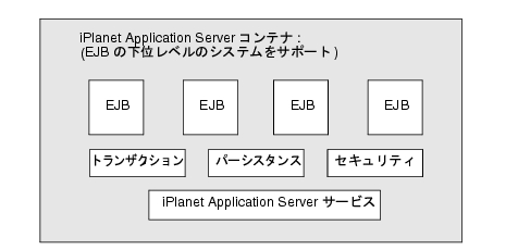

EJB は常にコンテナのコンテキスト内で動作します。コンテナは、EJB とそれらを管理するサーバ間のリンクとして機能します。iPlanet Application Server ソフトウェア環境では EJB コンテナがサポートされています。このコンテナは、Sun の EJB 仕様書に規定されているすべての標準コンテナサービスに加え、iPlanet Application Server に限定されたサービスも提供します。
コンテナはリモートアクセス、セキュリティ、同時性、トランザクションコントロール、およびデータベースアクセスを処理します。実際の実装方法の詳細はコンテナに含まれており、コンテナと EJB の間には規定の標準インタフェースが存在するので、Bean 開発者がプラットフォーム固有の実装に関する詳細を理解したり、処理したりする必要はありません。Bean 開発者は、EJB 標準をサポートするベンダーの製品とともに使用できる、一般的なタスク限定の EJB を作成できます。

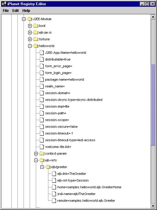

iPlanet では、EJB へのすべての参照をアプリケーションコンポーネントの環境の ejb サブコンテキストで構成することをお勧めします (たとえば、java:comp/env/ejb サブコンテキスト)。
参照コンポーネントの web.xml ファイルの ejb-ref エントリは次のようになります。
<ejb-ref>
   <ejb-ref-name>
ejb/greeter</ejb-ref-name>
   <ejb-ref-type>Session</ejb-ref-type>
   <home>samples.helloworld.ejb.GreeterHome</home>

アプリケーションが配置されると、参照は次の場所にあるレジストリ (LDAP 内) に保存されます。
SOFTWARE¥iPlanet¥Application Server¥6.5¥J2EE-Module¥module_name¥ejb-refs
図 4-1 は、レジストリエントリを示しています。
図 4-1    EJB 参照のレジストリエントリ

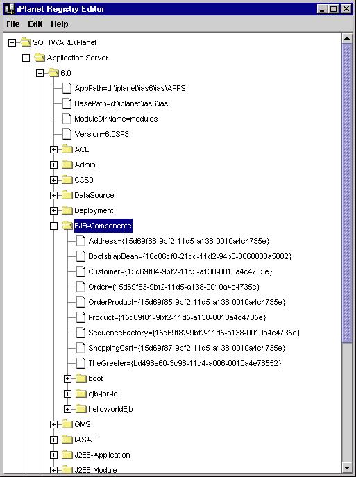

EJB が配置されると、すべての Bean 検索はレジストリの次のセクションに保存されます。
SOFTWARE¥iPlanet¥Application Server¥6.5¥EJB-Components
図 4-2 は、レジストリエントリを示しています。
図 4-2    EJB コンポーネントのレジストリエントリ
