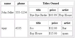

例
次のタグは、最後に出力表示を生成します。
<HTML>
<BODY>
<%@ taglib prefix="rdbm" uri="rdbmstags6_0.tld" %>
<h2>Now let us see</h2>
<rdbm:useQuery id="a" queryFile="dbms/queries.gxq"
   dataSourceName="jdbc/cdx">
</rdbm:useQuery>
<rdbm:useQuery id="b" queryFile="dbms/queries.gxq"
</rdbm:useQuery>
<table border=1 cellPadding=3>
<tr><th>name</th><th>phone</th><th>Titles Owned</th></tr>
<rdbm:loop id="loop1" query="a" max="5" execute="true">
   <tr>
   <td><rdbm:field query="a" name="name"/></td>
   <td><rdbm:field query="a" name="phone"/></td>
   <td>
       <rdbm:param query="b" id="owner" type="Int">
       rdbm:field query="a" name="id"/></rdbm:param>
          <table border=1 cellPadding=3 width="100%">
          <tr><th>title</th><th>price</th><th>artist</th></tr>
          <rdbm:loop id="loop2" query="b" max="5"execute="true">
          <tr>
          <td><rdbm:field query="b" name="title"/></td>
          <td><rdbm:field query="b" format="$#,###.00"name="price"/>
          </td>
          <td><rdbm:field query="b" name="artist"/></td>
          </tr>
          </rdbm:loop>
          </table>
   </td>
   </tr>
   </rdbm:loop>
   </table>
   </td>
   </tr>
</rdbm:loop>
</table>
<rdbm:close resource="a"/>
<rdbm:close resource="b"/>
</BODY>
</HTML>
結果は次のとおりです。

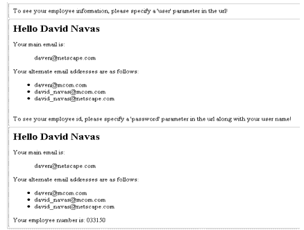

例
次の例では、LDAP タグと switch タグの両方を使います。switch タグは、多くの場合自明であると想定します。
<HTML>
<BODY>
<%@ taglib prefix="cond" uri="condtags6_0.tld" %>
<%@ taglib prefix="ldap" uri="ldaptags6_0.tld" %>
<%@ taglib prefix="attr" uri="attribtags6_0.tld" %>
<cond:parameter name="user">
   <cond:exists>
       <ldap:query id="c" url="ldap://localhost:389/uid=:user,
ou=People,dc=iplanet,dc=com?cn,mailalternateaddress,mail">
          <cond:parameter name="password">
             <cond:exists>
                <ldap:authenticate query="c"
                    url="ldap://localhost:389/dc=
                            com??sub?(uid=:user)">
                    <ldap:param name="user">
                       <attr:getParameter name="user" />
                    </ldap:param>
                    <ldap:password>
                       <attr:getParameter name="password" />
                    </ldap:password>
                </ldap:authenticate>
             </cond:exists>
          </cond:parameter>
       <ldap:param name="user"><attr:getParameter name="user" />
       </ldap:param>
   </ldap:query>
   <h2>Hello
   <ldap:field query="c" attribute="cn">
No Contact Name for <attr:getParameter name="user" /> in LDAP!
   </ldap:field></h2>
   <p>
Your main email is:
   <blockquote>
   <ldap:field query="c" attribute="mail"/>
   </blockquote>
Your alternate email addresses are as follows:
<ul>
<ldap:loopValue id="Who" scope="request" query="c" attribute="mailalternateaddress">
<li><attr:get name="foo" scope="request"/>
</ldap:loopValue>
</ul>
<cond:ldap name="c">
<cond:authenticated>
<p>
Your employee number is:
<ldap:field attribute="employeenumber" query="c">
They removed the employee numbers from ldap -- not good!
</ldap:field>
</cond:authenticated>
<cond:else>
<cond:exists>Your specified password is incorrect.Please retry!</cond:exists>

次のいずれかの結果が作成されます。
