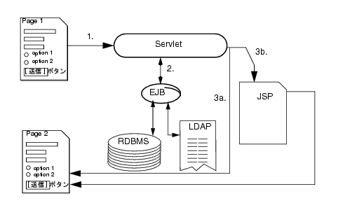

Servlet のデータフロー
ユーザが「Submit」ボタンをクリックすると、表示ページに入力された情報が Servlet に送信されます。Servlet は受信したデータを処理し、コンテンツを作成してレスポンスを構成します。このときビジネスロジックコンポーネント (EJB) を使う場合があります。コンテンツが作成されると、Servlet は通常、そのコンテンツを JSP に転送してレスポンスページを作成します。レスポンスはクライアントに返送され、次のユーザの対話について設定します。
次の図は、Servlet との間でやり取りされる情報のフローを示しています。
  1. Servlet がクライアントのリクエストを処理する
  2. Servlet がコンテンツを作成する
  3. Servlet がレスポンスを作成し、
    1. それをクライアントに返送する
      または
    2. そのタスクを JSP にディスパッチする
Servlet はほかのリクエストを処理できるようにメモリに残ります。
