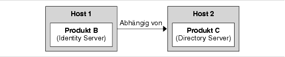

Produktabh�ngigkeiten von Remote-Hosts
Eine Abh�ngigkeit einer Produktkomponente, die optional mit den auf separaten Hosts bereitgestellten Produkten gedeckt werden kann. Abbildung 10–2 beispielsweise illustriert eine Abh�ngigkeit des Identity Server von Directory Server, wobei die Produkte auf separaten Hosts bereitgestellt wurden.
Abbildung 10–2 Produktabh�ngigkeit von Remote-Hosts
Das Deinstallationsprogramm erkennt das Abh�ngigkeitsverh�ltnis zwischen diesen Produkten nicht, selbst wenn die Produkte auf demselben Host bereitgestellt werden.
Wenn Sie beispielsweise versuchen, Directory Server zu deinstallieren, weist das Deinstallationsprogramm nicht in einer Warnmeldung darauf hin, dass Identity Server von Directory Server abh�ngt, selbst wenn beide Produkte auf demselben Host bereitgestellt werden. Dies liegt daran, dass Sie nach der Deinstallation von Directory Server noch immer eine andere Directory Server-Instanz auf einen anderen Host f�r die Unterst�tzung von Identity Server konfigurieren k�nnen.
Die folgenden Abh�ngigkeitsverh�ltnisse zwischen Produktkomponenten k�nnen mit den auf separaten Hosts bereitgestellten Produkten gedeckt werden.

- �berpr�fen Sie die gegenseitigen Abh�ngigkeiten s�mtlicher Produkte, und informieren Sie sich dar�ber, in welcher Beziehung das Produkt, das Sie deinstallieren, mit anderen Produktkomponenten steht, wie unter „Gegenseitige Abh�ngigkeiten bei den Produkten“ erl�utert.

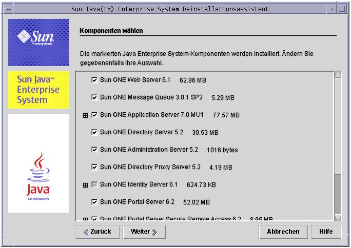

Ausw�hlen von Komponenten f�r die Deinstallation
Auf der Seite „Komponentenauswahl“ werden alle verf�gbaren Java Enterprise System-Komponenten auf dem System aufgelistet.
Abbildung 10–4 Seite „Komponentenauswahl“
Auf dem System installierte Produktkomponenten werden automatisch zum Entfernen ausgew�hlt. Produktkomponenten, die nicht auf dem System installiert sind, werden abgeblendet dargestellt und k�nnen nicht ausgew�hlt werden.
Einige Produktkomponenten enthalten Unterkomponenten. Sie k�nnen diese Komponenten erweitern, um die Unterkomponenten einzublenden.
Wenn s�mtliche Unterkomponenten einer Komponente ausgew�hlt sind, k�nnen Sie die Auswahl aller Unterkomponenten gleichzeitig aufheben, indem Sie die Auswahl der �bergeordneten Komponente aufheben.
Wenn Sie eine Komponete und alle zugeh�rigen Unterkomponenten ausw�hlen m�chten, m�ssen Sie die Komponente erweitern und die Unterkomponenten einzeln ausw�hlen. Die Auswahl der �bergeordneten Komponente ist in diesem Fall nicht ausreichend.
Wenn eine Unterkomponente ausgew�hlt wird, wird die �bergeordnete Komponente ebenfalls ausgew�hlt.
So w�hlen Sie Produktkomponenten f�r die Deinstallation aus
- Voraussetzung hierf�r ist, dass Sie sich �ber die Produktabh�ngigkeiten im Klaren sind, die unter „Gegenseitige Abh�ngigkeiten bei den Produkten“ erl�utert werden.
- �berpr�fen Sie die Standardauswahl, und heben Sie die Auswahl s�mtlicher Produktkomponenten auf, die nicht deinstalliert werden sollen.
Wenn Sie die Auswahl einer Komponente aufheben, die Unterkomponenten enth�lt, m�ssen Sie die Komponente erweitern, um die ordnungsgem��e Auswahl sicherzustellen.
- Nachdem Sie Ihre Auswahl getroffen haben, klicken Sie auf „Weiter“.
Wenn das Deinstallationsprogramm bei Produkten, die zum Entfernen ausgew�hlt wurden, Produktabh�ngigkeiten erkennt, wird eine Warnung hinsichtlich des m�glichen Verlusts von Konfigurationsdaten ausgegeben.

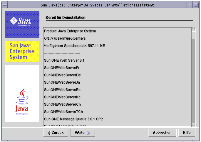

Vorbereiten auf die Deinstallation
Bevor Software von Ihrem System entfernt wird, zeigt das Deinstallationsprogramm eine Zusammenfassungsseite an, auf der die zum Entfernen ausgew�hlten Komponenten sowie der insgesamt wieder zur Verf�gung stehende Speicherplatz aufgef�hrt werden. In der nachfolgenden Abbildung finden Sie ein Beispiel einer Zusammenfassungsseite.
Abbildung 10–5 Bereit f�r Deinstallation
An diesem Punkt k�nnen Sie Ihre Auswahl �berpr�fen und erforderliche �nderungen vornehmen. Wenn die Auswahl Ihren Vorstellungen entspricht, klicken Sie auf „Weiter“. Das Deinstallationsprogramm beginnt mit dem Entfernen von Software von Ihrem System.
So �ndern Sie die Komponentenauswahl
- Klicken Sie auf aufeinander folgenden Seiten auf „Zur�ck“, bis Sie zur Seite „Komponentenauswahl“ gelangen.
- Nehmen Sie auf der Seite „Komponentenauswahl“ nach Bedarf �nderungen vor.
- Klicken Sie auf „Weiter“, und bl�ttern Sie erneut durch die Seiten des Deinstallationsprogramms.
Im Deinstallationsprogramm werden zuvor angegebene Werte gespeichert. Sie k�nnen jegliche zuvor angegebenen Werte �ndern.
- Klicken Sie auf der Seite „Bereit f�r Deinstallation“ auf „Weiter“.
