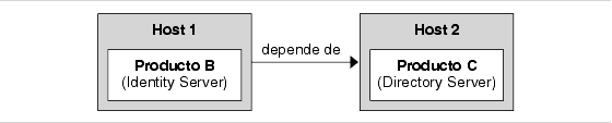

Dependencias de productos desde hosts remotos
Se trata de una dependencia de productos de componentes que se puede satisfacer con productos implementados en host separados. Por ejemplo, en la Figura 10-2 se muestra una dependencia de Identity Server con respecto a Directory Server con los productos implementados en hosts separados.
Figura 10-2 Dependencia de productos desde hosts remotos
El programa de desinstalaci�n no reconoce la relaci�n de dependencia existente entre estos productos, incluso aunque los productos est�n implementados en el mismo host.
Por ejemplo, si intenta desinstalar Directory Server, el programa de desinstalaci�n no le avisa de que Identity Server depende de Directory Server, incluso aunque est�n implementados en el mismo host. Esto se debe a que despu�s de desinstalar Directory Server, se puede configurar otra instancia de Directory Server en otro host para dar soporte a Identity Server.

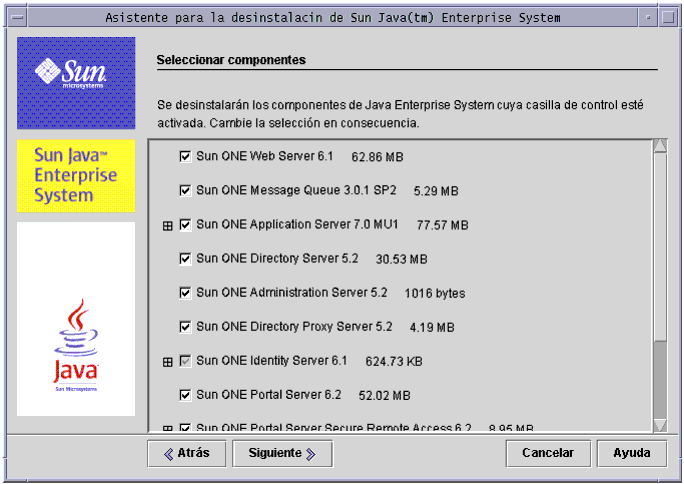

Selecci�n de componentes para desinstalarlos
La p�gina “Selecci�n de componentes” enumera todos los componentes posibles de Java Enterprise System de su sistema.
Figura 10-4 P�gina de selecci�n de componentes
Los productos de componentes que est�n instalados en el sistema se seleccionan autom�ticamente para eliminarlos. Los productos de componentes que no est�n instalados en el sistema est�n deshabilitados y no es posible seleccionarlos.
Algunos productos de componentes contienen subcomponentes. Puede desplegar estos componentes para ver los subcomponentes.
Si se seleccionan todos los subcomponentes de un componente, para deseleccionarlos bastar� con que deseleccione el componente principal.
Si desea seleccionar un componente y todos sus subcomponentes, deber� desplegar el componente y seleccionar los subcomponentes individualmente. No bastar� con seleccionar s�lo el componente principal.
Cuando se selecciona un subcomponente, el componente principal se selecciona tambi�n.
Para seleccionar productos de componentes para desinstalarlos
- Aseg�rese de que conoce las dependencias de los productos, tal y como se explica en “Interdependencias de productos” antes de proceder.
- Examine las selecciones predeterminadas y deseleccione los productos de componentes que no desee desinstalar.
Si deselecciona un componente que contiene subcomponentes, despliegue el componente para asegurarse de los elementos que selecciona.
- Despu�s de realizar las selecciones pertinentes, haga clic en “Siguiente”.

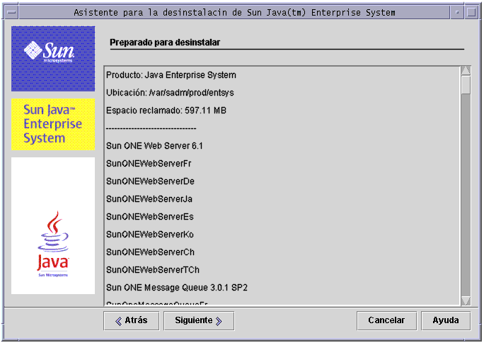

Antes de eliminar el software del sistema, el programa de desinstalaci�n muestra una p�gina de resumen donde aparecen los componentes seleccionados para eliminarlos y la cantidad total de espacio en disco necesaria. Las siguientes figuras proporcionan un ejemplo de la p�gina de resumen.
Figura 10-5 Preparado para desinstalar
En este momento, puede revisar las selecciones y realizar los cambios oportunos. Si considera que las selecciones son correctas, haga clic en “Siguiente”. El programa de desinstalaci�n comenzar� a eliminar el software del sistema.
Para cambiar las selecciones de componentes
- Haga clic en el bot�n “Atr�s” en todas las p�ginas hasta que se muestre la p�gina “Selecci�n de componentes”.
- Realice los cambios necesarios en dicha p�gina.
- Haga clic en “Siguiente” para avanzar por las p�ginas del programa de desinstalaci�n.
El programa de desinstalaci�n recordar� los valores previamente especificados, aunque podr� modificarlos si lo desea.
- Haga clic en “Siguiente” en la p�gina “Preparado para desinstalar”.
